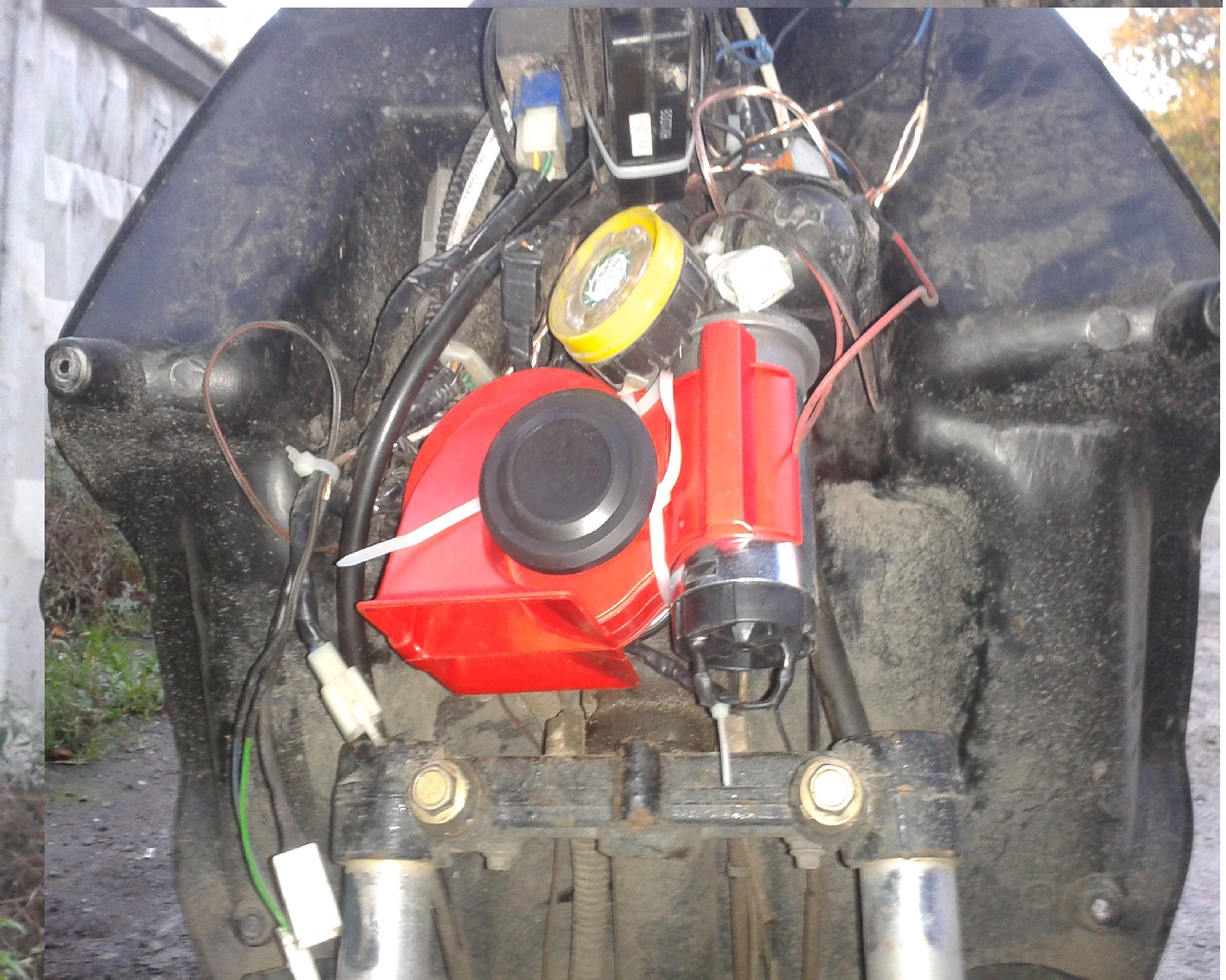

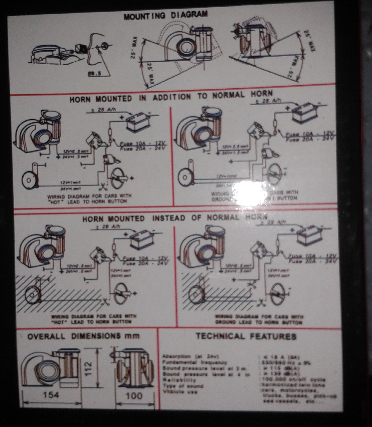

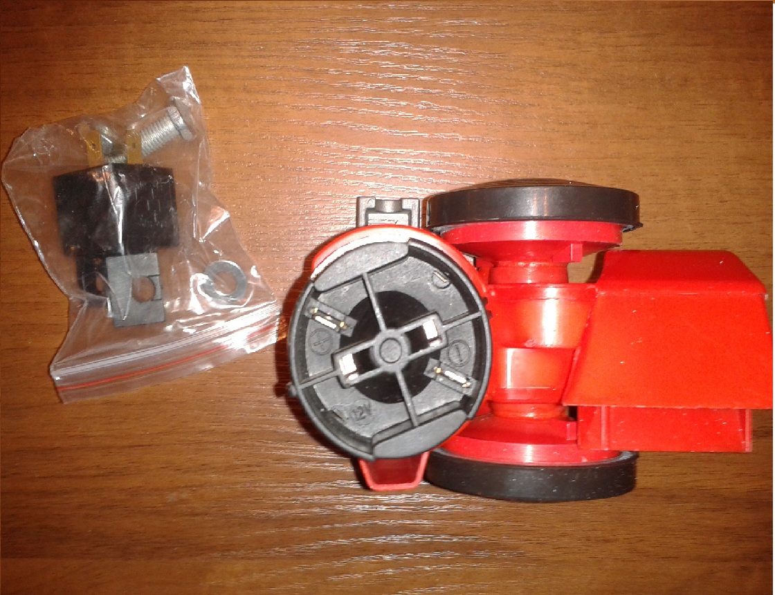

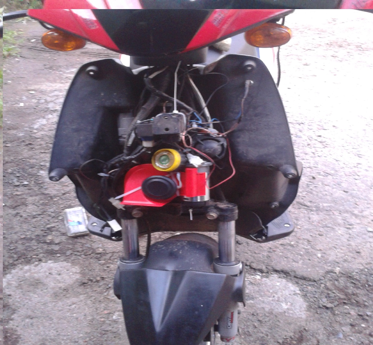

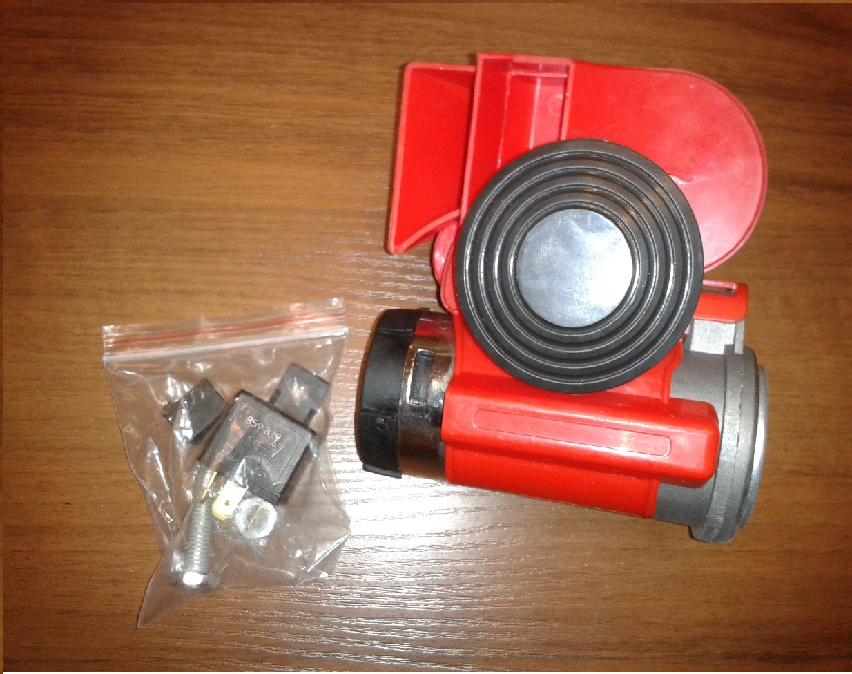

Купил и поставил вот такую тему
пневмо гудок за место штатного
подключил пока без реле (тэстирую)
работает отлично звук громкий

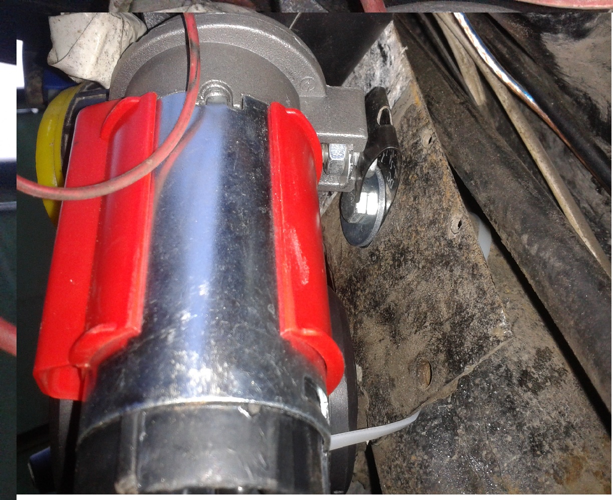

закрепил пока на соплях
релешка в комплекте шла бракованая не работала
на днях куплю релешку и закреплю всё копитально
запитался к штатным проводам от сигнала +и-
большой минус что на гудке одно крепёжное отверстие
надо хамут какой нибудь придумывать

lelik777
Без релюхи кнопка сгорит.Тупо поплавится.Ставишь реле сигнала от Жигулей.Я,правда,гудки не такие ставил http://www.youtube.com/watch?v=M85_JoHOt3g&feature=plcp

СИгнал надо запитывать от нормальной хорошей, не тем к чему стандартный сигнал
 Заголовок сообщения: Re: Пневмо сигнал
СообщениеДобавлено: 18 Sep 2012, 19:14
Сообщений: 241
Откуда: Ковров 33RUS
Скутер: Lifan LF 150 T-8
Стаж: скутер-три сезона
4995
Тянешь нормальный толстый провод с предохранителем на 10А от АКБ до релюхи.Штатные провода сигнала лишь управляют включением реле.На моём видео всё прекрасно видно
