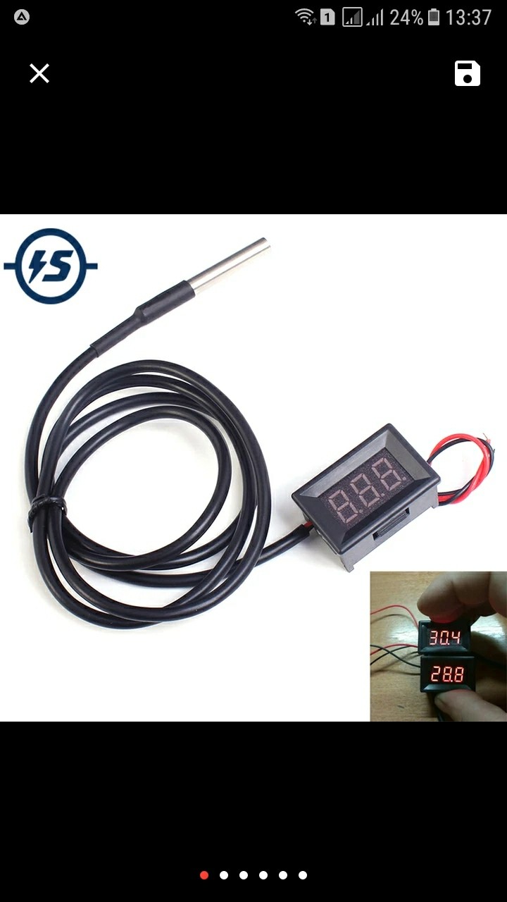

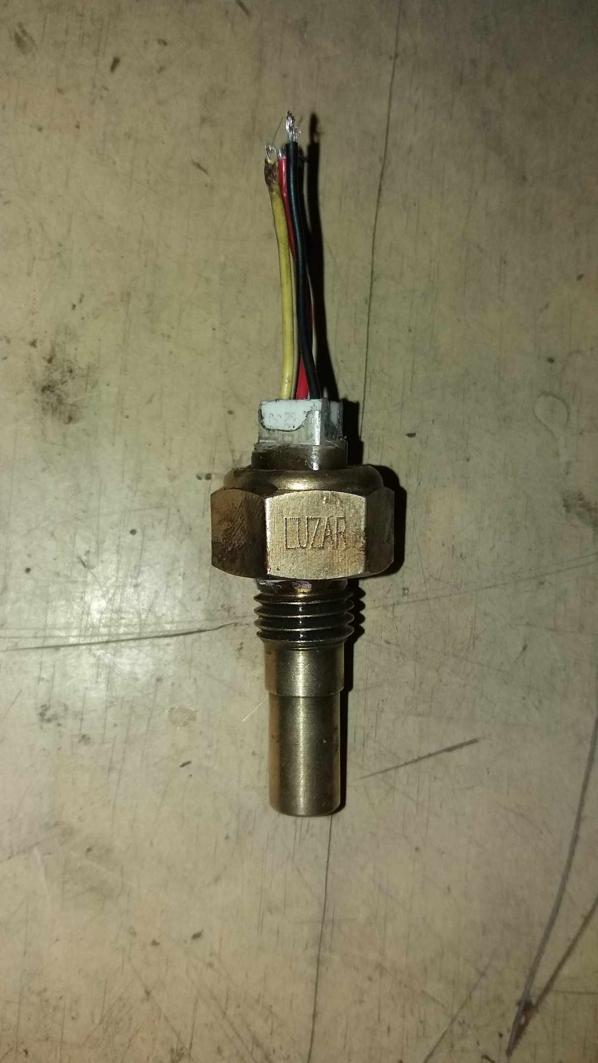

Купил термодатчик DALLAS 18B20 , и поместил его в пустую болванку(БЫВШИЙ ДАТЧИК ВАЗА ОХЛАЖДАЮЩЕЙ ЖИДКОСТИ ) залил эпоксидным клеем вот такая штука в итоге получилась
aOkwoeuGINU.jpg [ 717.02 KiB | Просмотров: 30923 ]
и поставил сам считывающий элемент рядом с замком зажигания, и заметил что идут помехи на датчик но не постоянно а периодически запитывал и от акума, и от замка зажигания толку нет!.

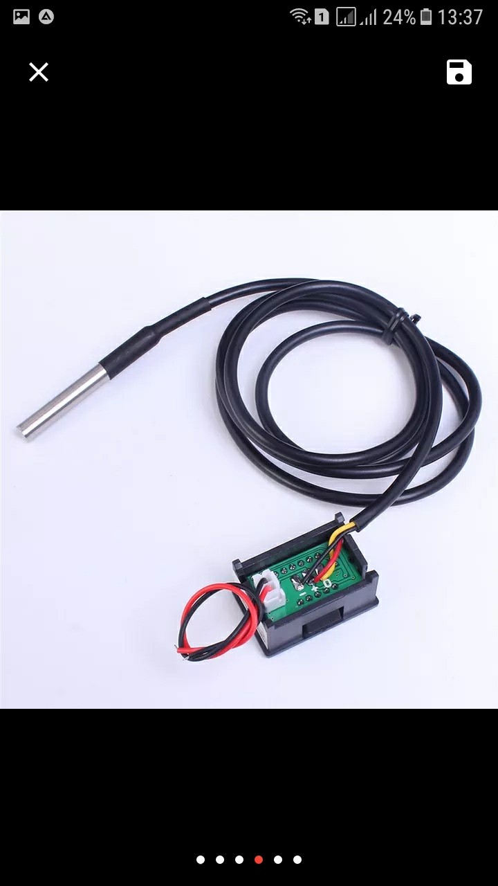

вот такой термодатчик я заказывал

Показания прыгают то может -50 показать может +85 то вообще что попало показывает кабель обычный стандартный который шел с датчиком при продаже запитан от замка зажигания провода поместил в фольгу думал поможет действительно стали реже но все же есть.

Stass1992
Ты только забыл фольгу заземлить.
У меня как-то тоже был такой грешок.
Для нормальной работы на мотоцикле, или скутере, вся вот такая чувствительная хрень, должна питаться и снабжаться сигналами по экранированным заземлённым кабелям.
Скутер не машина.
