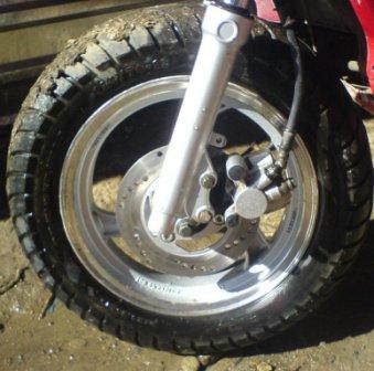

Привет всем!!! вот хочу перекрасить свои диски в красный цвет!!! чем и какой краской лучше красить? *DONT_KNOW*

2 слоя краски из балона+3слоя лака

что бы хорошо держалась нада сначала спецыальный грунт для алюминия,
а потом если есть компресор автомобильной эмальюи лаком *THUMBS UP*

Хорошая краска - Montana,Belton ,но их тяжело найти .... на четверку - Sabotage , ABRO
