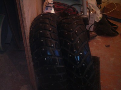

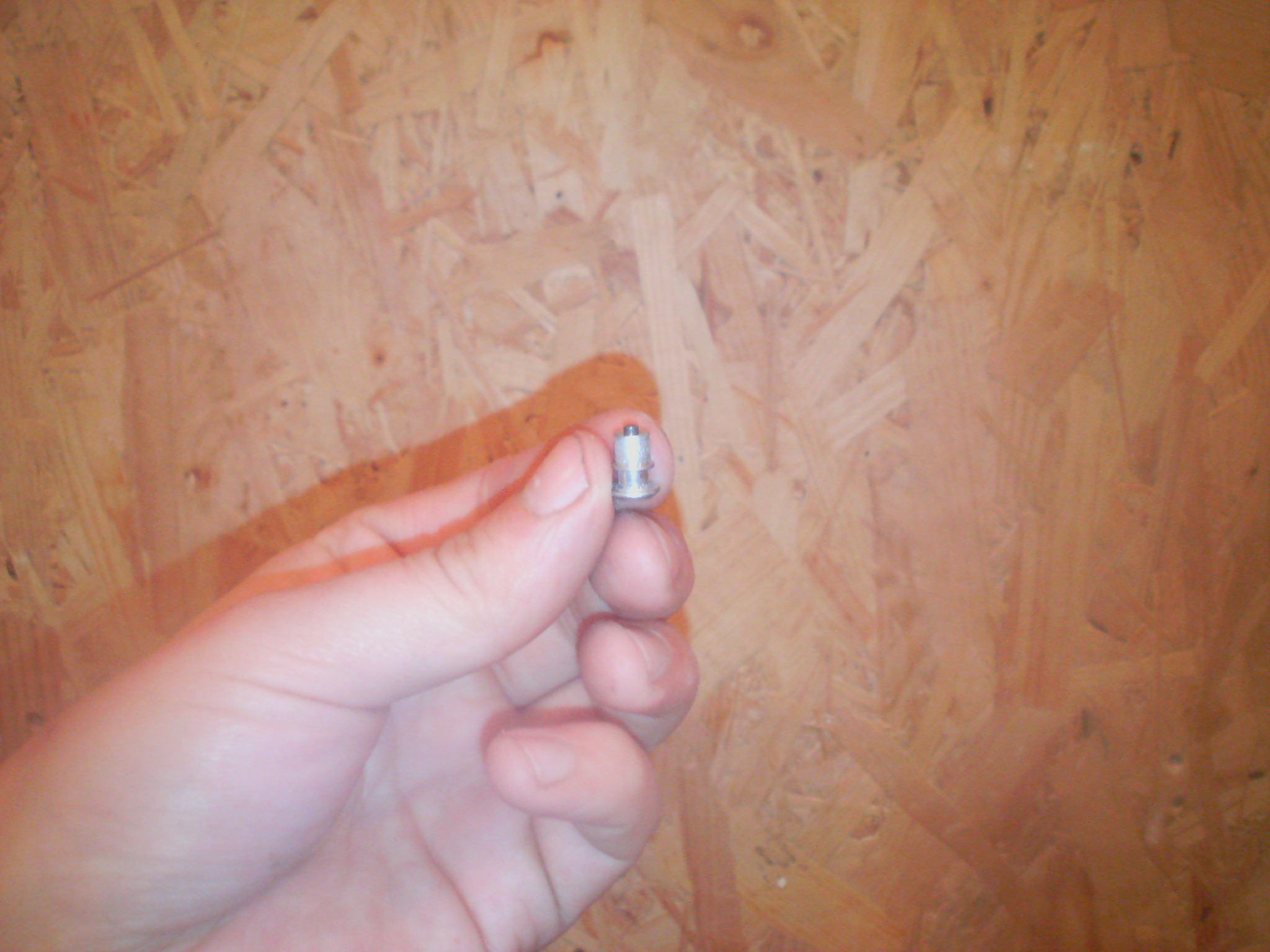

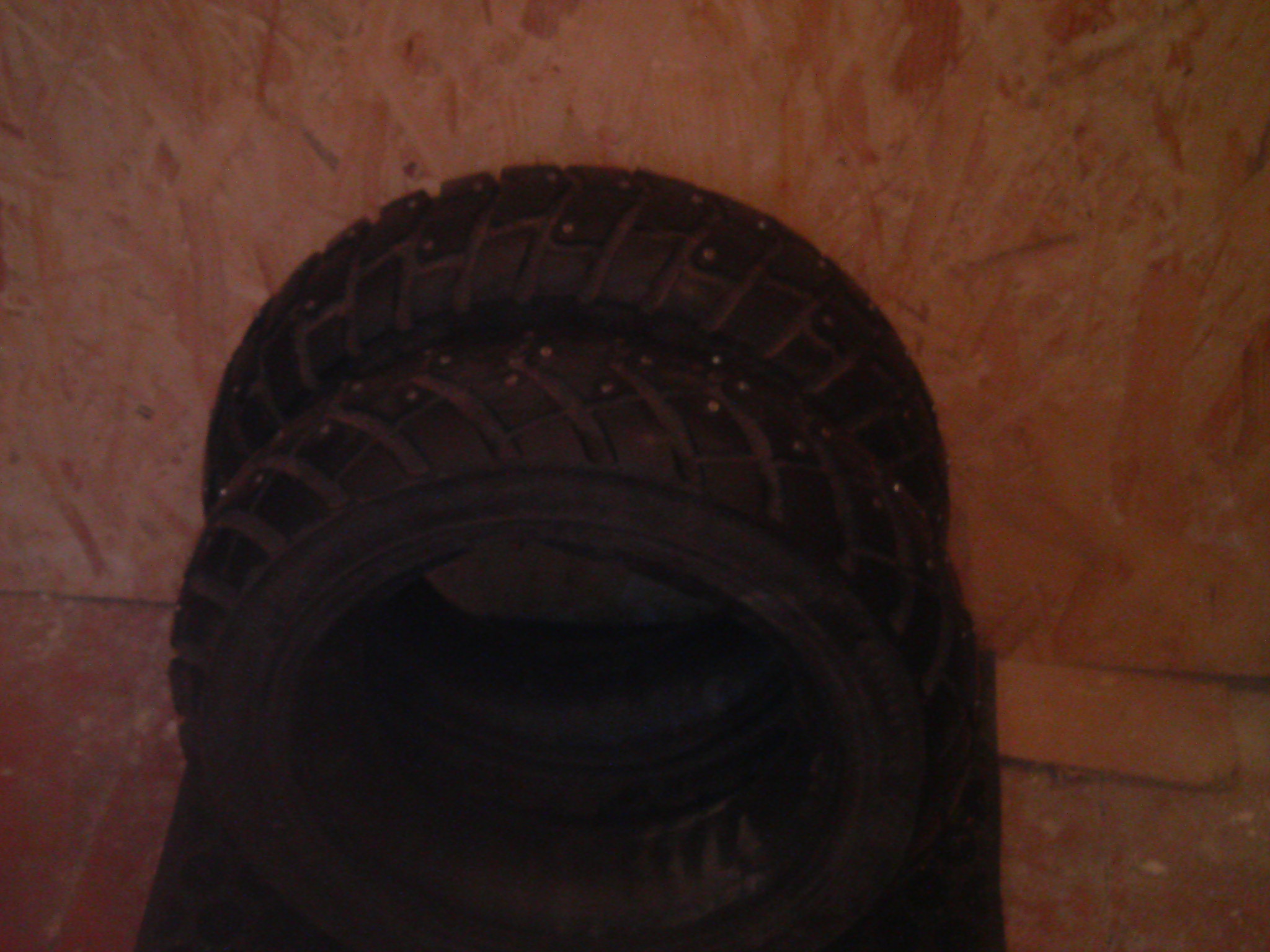

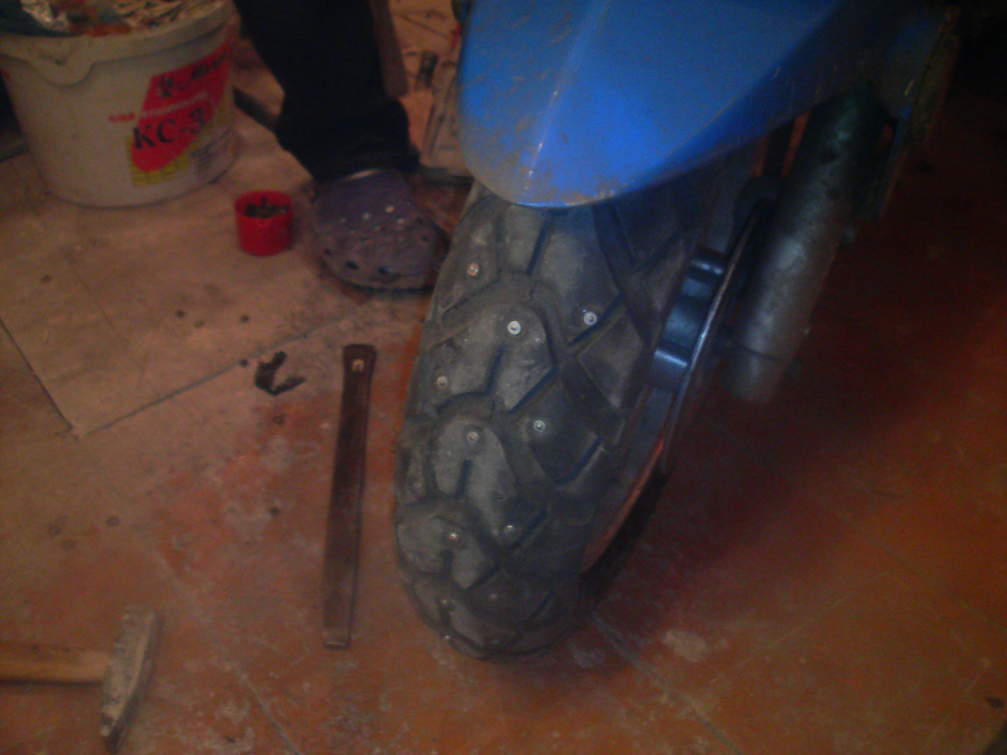

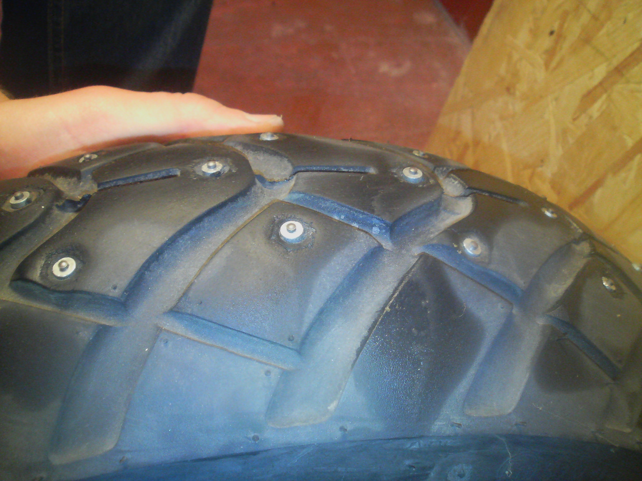

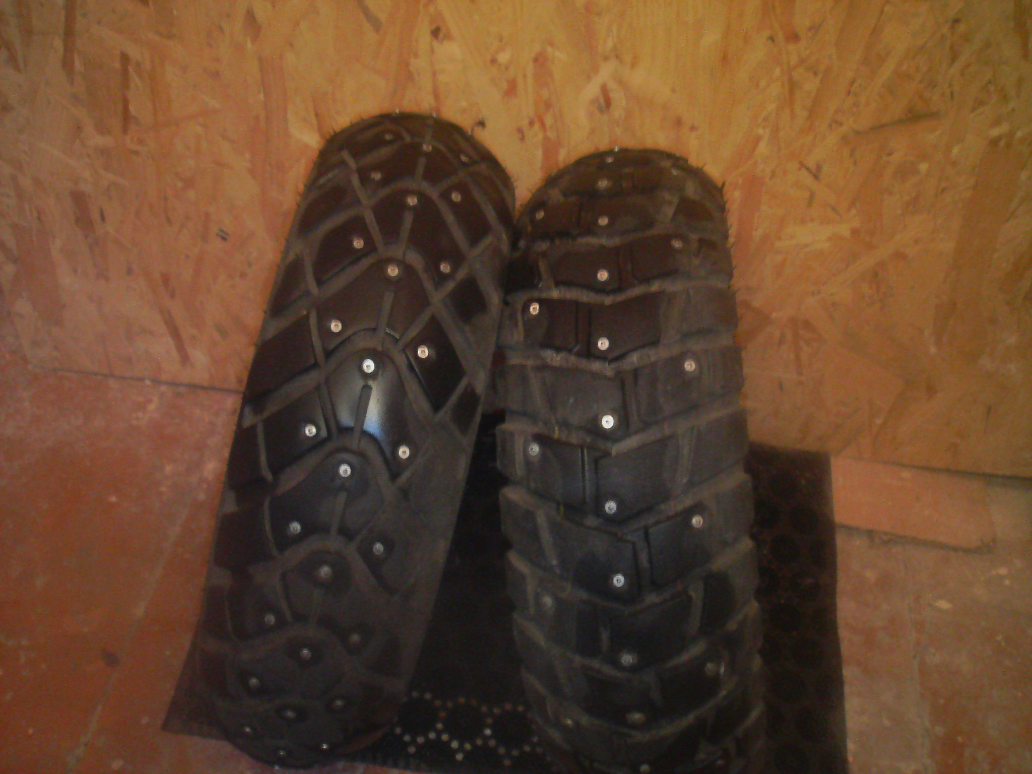

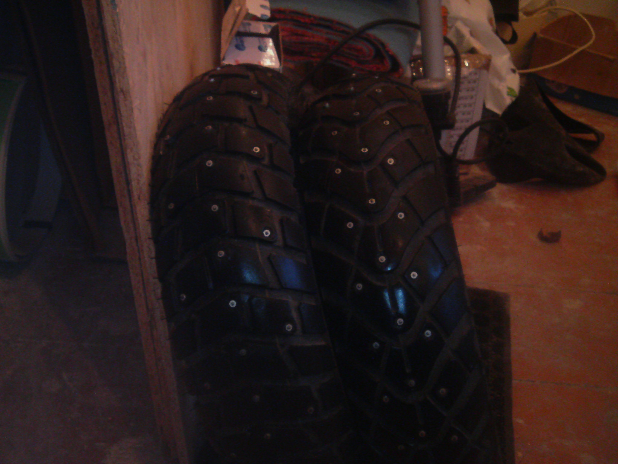

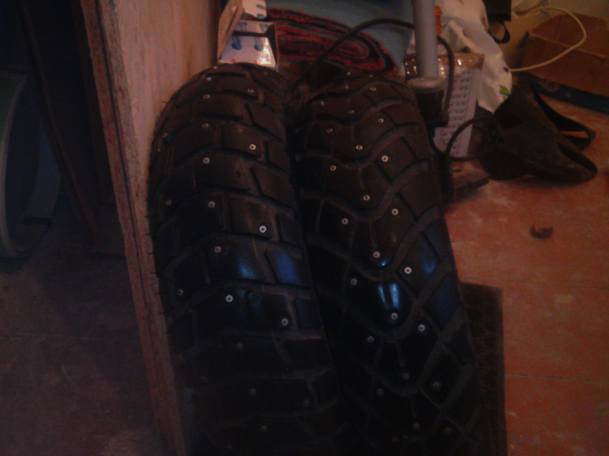

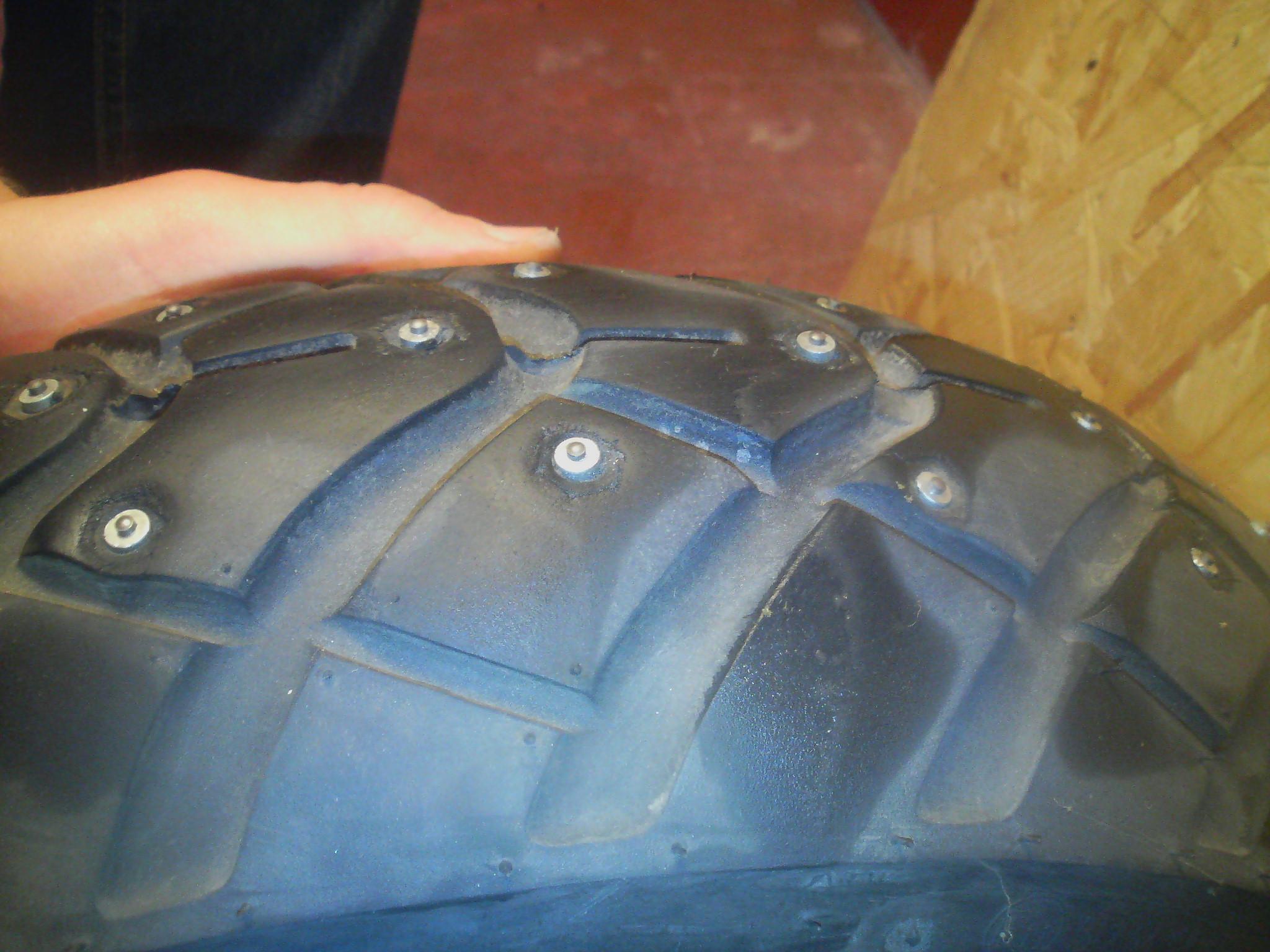

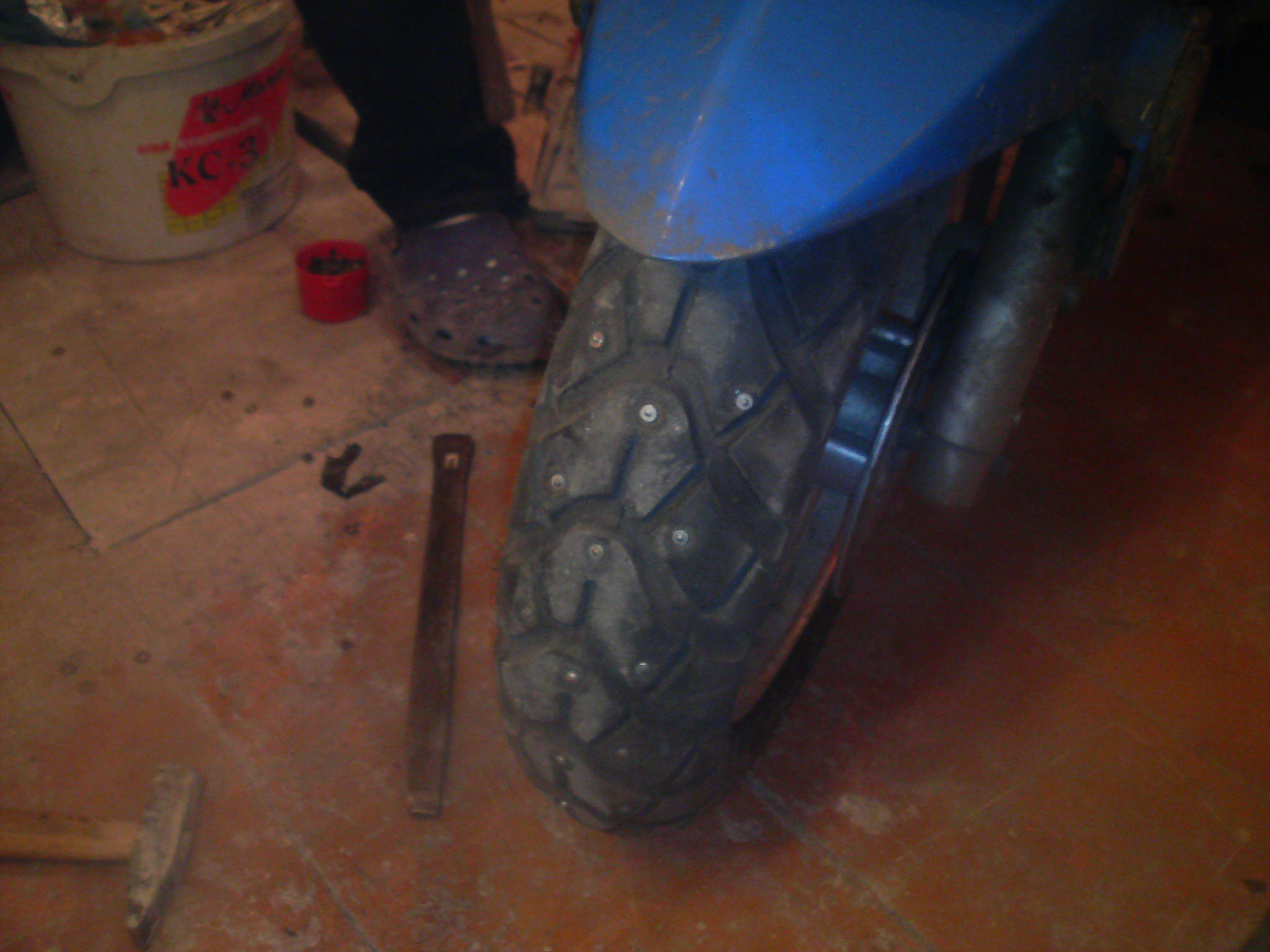

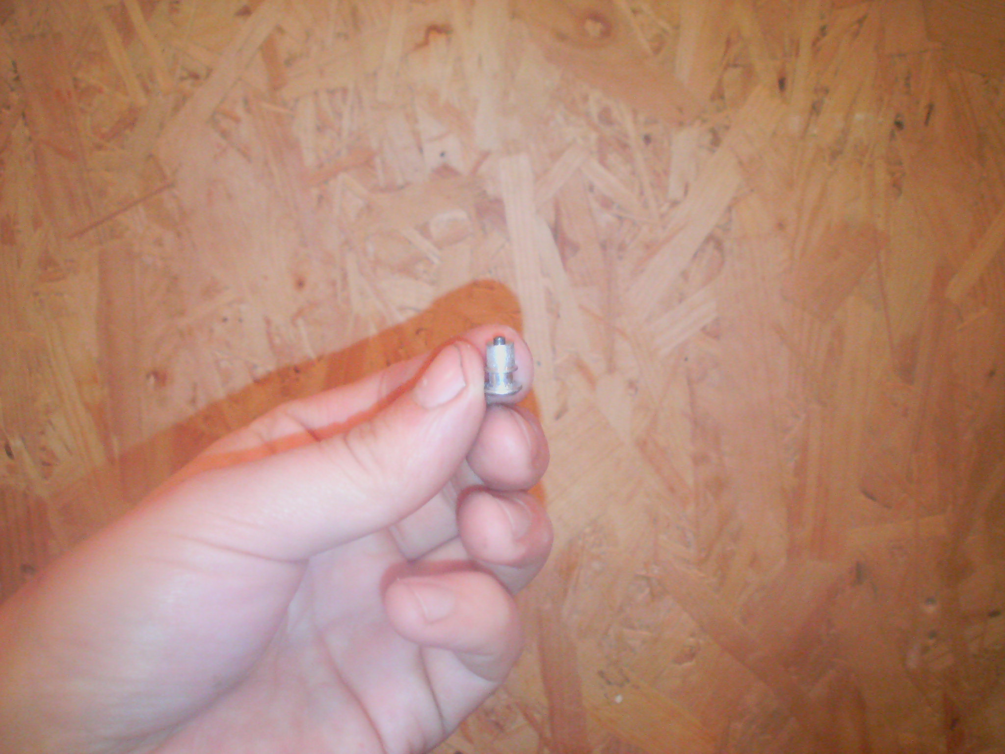

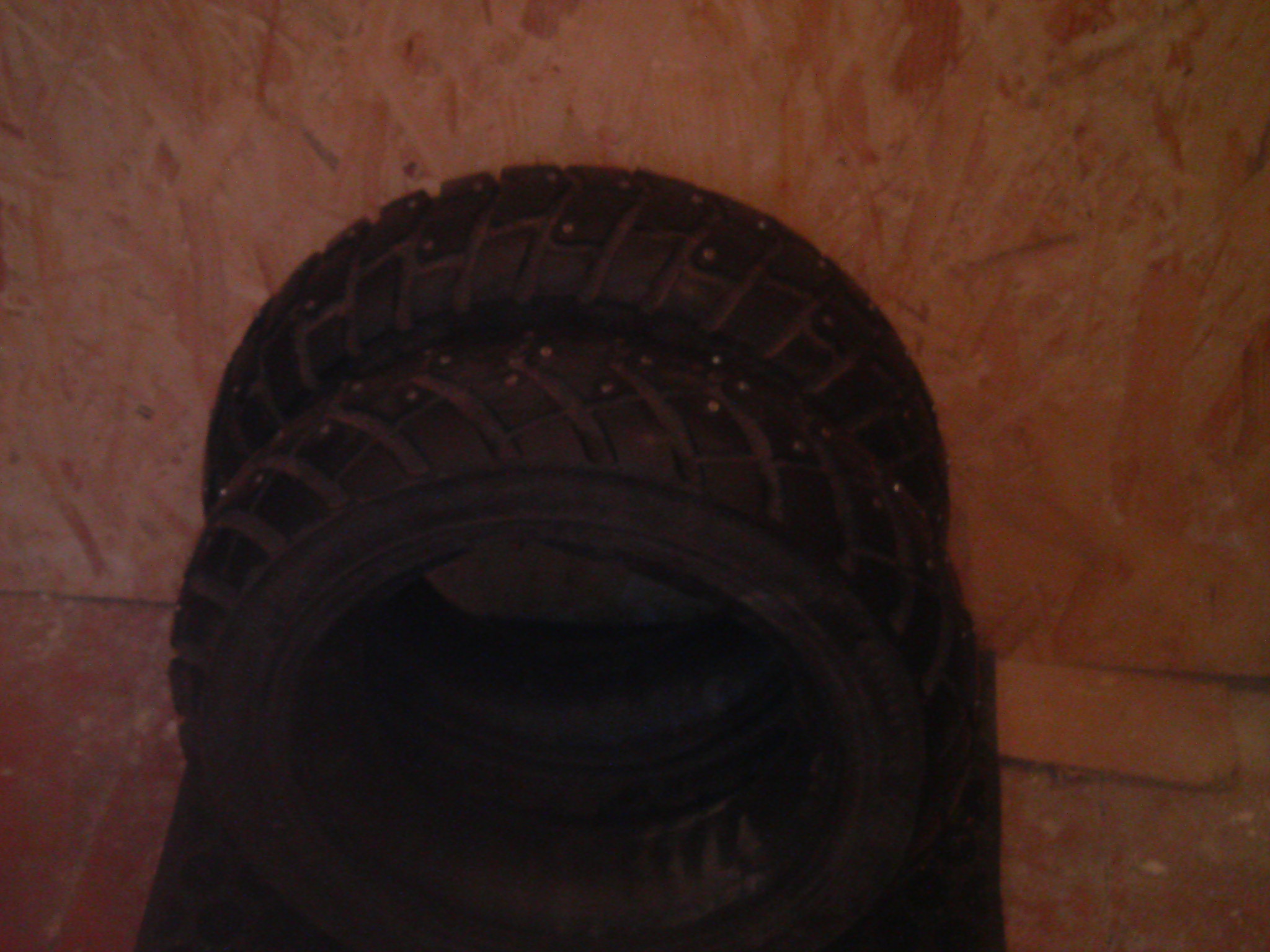

Вот, что смастерил я:
159.jpg [ 475.21 KiB | Просмотров: 11951 ]
158.jpg [ 646.89 KiB | Просмотров: 11951 ]
157.jpg [ 567.48 KiB | Просмотров: 11951 ]
156.jpg [ 481.37 KiB | Просмотров: 11951 ]
155.jpg [ 481.05 KiB | Просмотров: 11951 ]

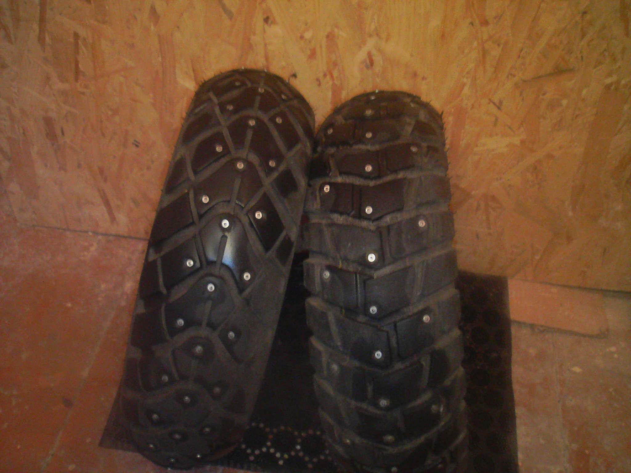

Жду комментариев...
162.jpg [ 533.99 KiB | Просмотров: 11951 ]

maslik прям как заводская получилась!

mirotvorec, спасибо, только вот разница по деньгам - существенная...
Заводская - стоит примерно 50 евро...

maslik-у респект!!
Единственное на будущее, если шиповать то лучше не в 3 ровных ряда.
Такое колесо образует на льду всего 3 канавки от шипов и дальше шипы перестанут работать (пойдут по своим канавкам). Желательно центральный ряд шипов чуть-чуть разнести (в шахматном порядке на 3-4мм) и крайние ряды тоже. Если газануть/тормознуть шипы оставят 6 канавок!!

Маловато шипов. Ушол покрышку сверлить и шипы запихивать.
maslik, зашибись.
