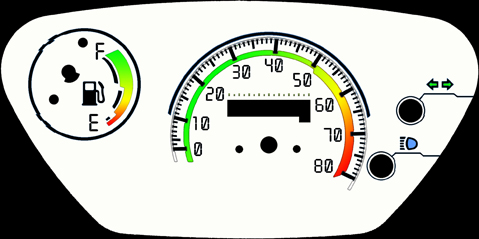

CHROME писал(а):
Это я делал De_Mon'y...может пригодится...дальше уже могешь сам подогнать под себя, чтобы совпало по дырочкам...если нравится конечно :)
вот на базе этой переделал для себя
Комментарий к файлу: Приборка
Priborka copy.jpg [ 95.77 KiB | Просмотров: 7838 ]

а я не так делал, тупо замерил размеры старой, сделал картинку такого размера(нажал изменить размер и вбил руками какой мне нужен), пришел и сказал мне типо 1 к 1 надо
вот так это дело на скутере выглядит

оно то конечно прикольно, но старая просвечивается в темноте....
