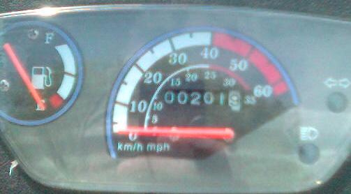

Можно ли что то мне переделать штатную приборную панель, какие то мысли панелька вот:
070611_135536.jpg [ 18.11 KiB | Просмотров: 12883 ]

1. Поменяй дизайн (как это делать описано отлично тут viewtopic.php?f=52&t=11353&st=0&sk=t&sd=a)
У тебя много свободного места, подумай о дополнительных "лампочках*", типа:
а. заряд/разряд АБ
б. правый/левый поворот
в. ближний/дальний/габариты
г. "откинута" боковая подножка (сейчас себе делаю)
д. температура масла (но нуна собирать схему, тут на форуме ищите много об этом сказано)
е. превышен предел скорости в 60 км/ч (сам думаю, но скорее всего сделаю из геркона и маленького магнита)
ж. "лампочка*" СТОП - типа на тормоз жмем лампочка горит
ну и т.д.
* - понимаем светодиод

Вот от сканировал свою приборку:
img002.jpg [ 289.31 KiB | Просмотров: 12905 ]
Может есть какие то мысли о доработке.
БУДУ ОЧЕНЬ БЛАГОДАРЕН.

Это я делал De_Mon'y...может пригодится...дальше уже могешь сам подогнать под себя, чтобы совпало по дырочкам...если нравится конечно :)

Вау *YAHOO* Супер CHROME спасибо тебе за идею и эскиз мне понравилось, подскажи пожалуйста как мне эту идею превратит в жизнь.ЗАРАНЕЕ СПАСИБО.

Ну распечатку я тебе сделаю. Профиль бы заполнил - не понятно ты гдё.
Топливо - машинку в лес. Указатель на светодиодах (lm3914n)
Выбрать место под напругу в бортовой сети. Указатель на 10-ти светиках будем испытывать дней через 10.
Предатор кажется писал, как не особенно изголяясь заменить штатные лампы (и в приборке тож) на светики.

привет!)) у меня такаяже приборка как в этой теме) можно чтонибудь замутить (рисунок) чтобы распечатать на матовой бумаге и поставить? ну чтобы по размерам подходило... мне так чтобы подсветку непеределывать и всё прочее... и при установке придётся потом стрелки выставлять заново?!
кстати предложенный вариант очень неплох..) а можно его на карбоновом фоне сделать?! тогда помоему ваще ништяково будет! мне самое главное чтобы по размеру подошло... если это реально!?)

Вот вчера купил прозрачную самоклеющую пленку и думаю напечатать тот эскиз что ты сделал мне но есть одно но, буду тебе очень благодарен если ты сделаешь сверху над спидометром по боках правый и левый поворот, а ту лампочку которая обозначает два поворота убрать и если тебе нетрудно приделай какой то предупредительный знак ну типа там стоп или что та другое я хочу это применить к боковой лапке ну там откинута лапка или нет ну ты понял ЗАРАНЕЕ СПАСИБО.

заметил разницу между бумажками! там где у парниши 60км\ч у меня там уже 80!!! можно ли как нибудь переделать под такую разметку?!) и может ли быть что у меня неправильно показывает километраж?! или это всё может быть подогнано начиная от размера колеса итд.
зарание спасибо!))
