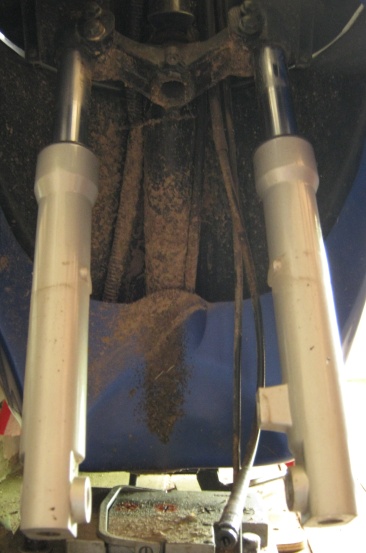

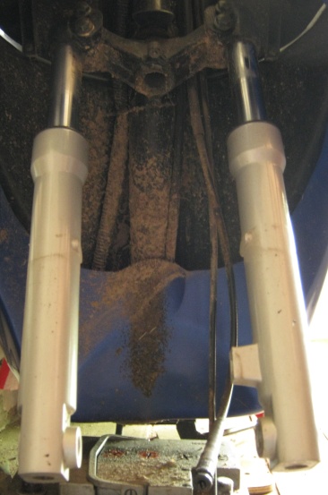

Вилка когда на камень наезжаю так пробивает,как будто в ней масла нет .В инструкции к скуту даже слова нет о масле в вилку,не говоря уже о объеме.Какое масло сгодится? И сколько заливать в каждое перо? Перья алюминиевые.

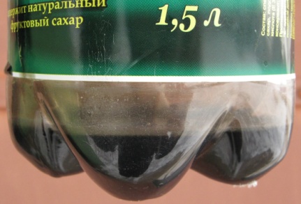

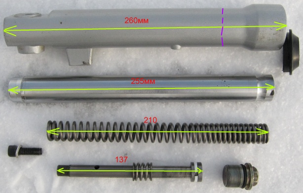

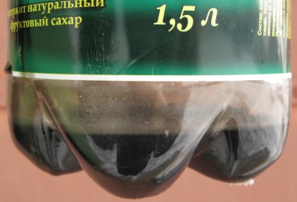

Разобрал вилку.Была залита вонючая,черная жижа(на фото объем жижи из 2 перьев).Оочень густая,чтоб слить пришлось на печке нагревать перо."Масло" оказалось очень насыщено металлом,в плоть до крупных зерен стали и алюминия.Строение вилки оказалось до безобразия проста.Я надеялся что на несущей трубе стоит поршень,ан нет.В каждое перо залил минеральное автомобильное моторное масло по 40 кубиков(уровень фиолетовым пунктиром отметил).Только думаю все равно на отбой будет стучать т.к. диаметр поршня амортизатора намного меньше внутр. диаметра несущей трубы.Буду ждать весны,если мои манипуляции не помогут придется вытачивать новые.
