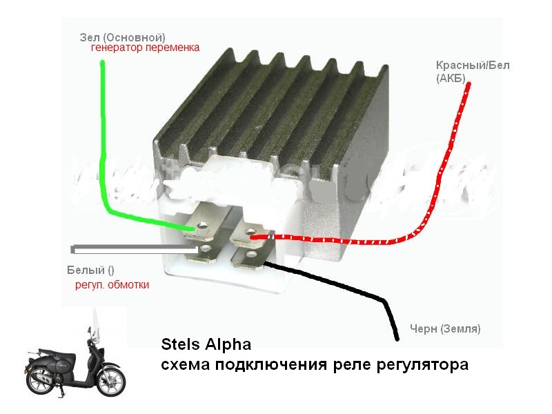

Сгорело реле регулятора на stels alpha . я пытался подключить туда от хонды и реле от мотороллера тип Альфа, в тоге эфекта небыло. Пришлось долго разбираться и ремонтировать стандартное реле. вот распиновка подключения.
Реле.jpg [ 64.48 KiB | Просмотров: 34343 ]
Подтверждаю, на стелсах так

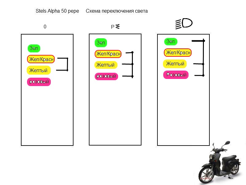

Так же подключал пультф от мотороллера альфа к этой проводки стелс альфа.
Вот так я поключил:
переключатель.jpg [ 51.45 KiB | Просмотров: 34343 ]

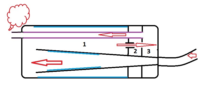

СообщениеДобавлено: 28 Mar 2018, 10:24
Зарегистрирован: 26 Jul 2010, 07:33
Сообщений: 78
Скутер: Dio35, lead90, patron major 150
ребята вот схема моего глушителя. Фиолетовым цветом это я вставил в глушак трубку тк предыдущий школьник ее вырезал под корень. Не понимаю все ли верно я сделал тк для чего тогда нужна камера (2)?
Мехжу 1 и 2 камерой есть короткая трубка не сквозная, смесь газов из 1 камеры идет во 2 и 3 камеру одновременно. Я врезал трубку и она из 3 камеры подает выхлопные газы наружу. Есть сомнения у меня. Кто-то резал этот глушитель?
Ссылка на альбом с фото моего разрезанного глушителя stels alpha pepe https://fotki.yandex.ru/users/plid/album/174897/
глушитель стелс пепе.jpg [ 50.78 KiB | Просмотров: 33474 ]
