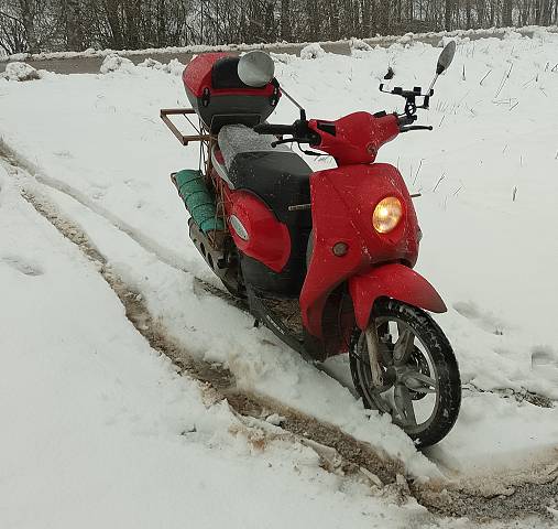

Весна, сугробы вдоль дороги тают, на дороге здоровые лужи. Надставил крыло, чтобы на спину не закидывало.
Надставка из Лукойловской канистры. Подкрылок, защищающий моторный отсек, тоже.

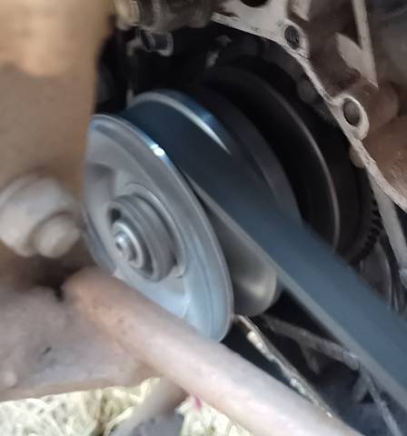

Реанимировал (проточил изнош. шеки) затюненный ведущий родной шкив и поставил вместо увеличенного - он на пожилой родной ЦПГ 49.2 сс не нужен. Пусть подождет ЦПГ увеличенного объема. А сзади стоит увеличенного диаметра (123мм вместо 115).
Центробежник после переделок способен выдавить ремень вровень с краями вед. шкива, но не дает широкий ремень - не может опуститься ниже на ведомом. Ничего, ремень дрянной, обтешется. Но потом порвется :)
передн сток 95мм переточ.jpg [ 19.58 KiB | Просмотров: 1620 ]

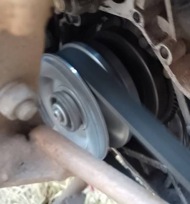

А на заднем большом шкиве ремень может выходить довольно высоко, низшая передача тракторная. Ремень длинный, 796мм по корду.
зад шкив 123мм.jpg [ 28.45 KiB | Просмотров: 1620 ]

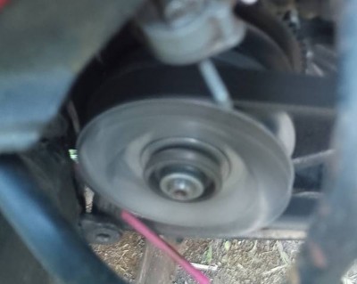

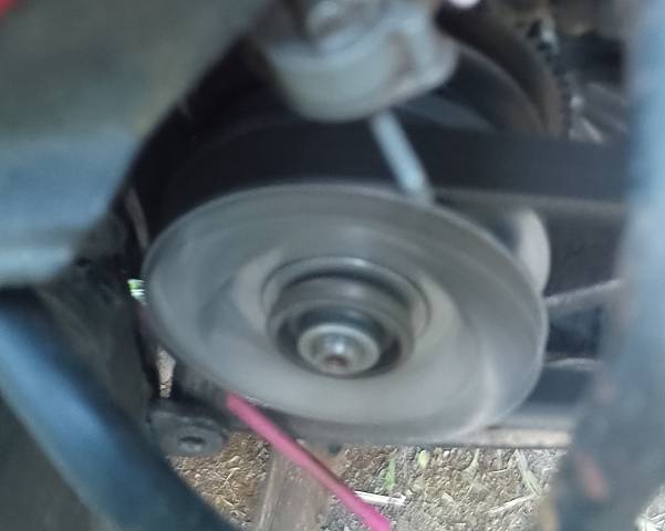

Ну и на испытания, погода - прелесть.
жара 27 апр 26г.jpg [ 42.53 KiB | Просмотров: 1620 ]
Вариатор держит на разгоне 6600--6700 об/мин, пока может. Грузики чуть полегче, чтобы 7000 и будет хорошо.

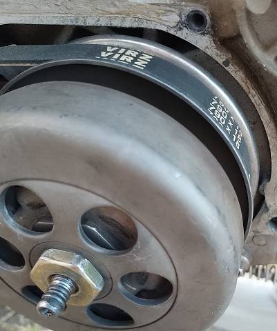

Ну вот, ремешок пообтерся и можно разрешить регулятору поднимать ремень на больший радиус на переднем шкиве - на заднем теперь может опускаться ниже.
Толстую шайбу, добавляющую высоты втулке перекинул под паук, а оттуда взял потоньше, т.е. поменял местами. Суммарная высота всех шайб и втулки не изменилась, 39мм. (втулка укорочена и нарезан набор шайб разной высоты).
Теперь ремень на ведущем шкиве выходит на самый верх.
Ремень на верху.jpg [ 22.6 KiB | Просмотров: 190 ]
Прошу прощенья за поганое фото, не удобно снимать и газовать в одиночку, а прохожих не было.
Максималка достигается "на вариаторе" даже на спусках, без перекрута моторчика. Да, щеки безжалостно переточены.
