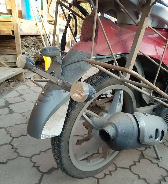

Весна, сугробы вдоль дороги тают, на дороге здоровые лужи. Надставил крыло, чтобы на спину не закидывало.
Надставка из Лукойловской канистры. Подкрылок, защищающий моторный отсек, тоже.
Надставка крыла.jpg [ 66.5 KiB | Просмотров: 13 ]
