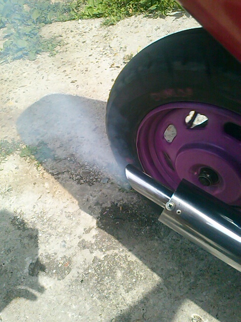

900км назад поменял поршню,масло и колпачки.Все стоит правильно заводиться хорошо но проблема в дыме и еще вонь идет,дым то есть то нету ну щас опять появился

Уже многим людям поршню менял и все хорошо а свой плохо так(((((Чужие лучше своих ездят *DRINK* :'( :'(

кольца как ставил ?

Компрессинные надписями вверх. Первое хромированое,второе черное разводка на 120градусов

уверен что кольца не такие как у меня *JOKINGLY* ?

не такие :-D

Все сделал...Еду гулять приехал заглох.Погулял завел ехать дыма еще больше чем всегда такие облока как будто масла пол бака влили к бензину.Наделал я там тумана и ехать а хрен больше 40не едет в полный газ че-то там шубурчит и не глохнет и работа типо через такт.Приезжаю заливаю новое масло правда минералку завожу ну и дыма в разы меньше снимаю карб разбираю до винтика все чищу промываю чтоб блестело как солдата бляха убираю перегородку из нулевика чтоб вообще приград не было.Завел и нет дымка.Газую чуть вылетело дыма вообще мизер обедняю хх и все норма.Просто надо было ему времени уделить.....

А масляный фильтр от москвича у меня в роли нулевика,а соединен он как у всех горловиной от сифона раковины а туда шайбу большеватую подложил просто пол трубы загоражывала.
