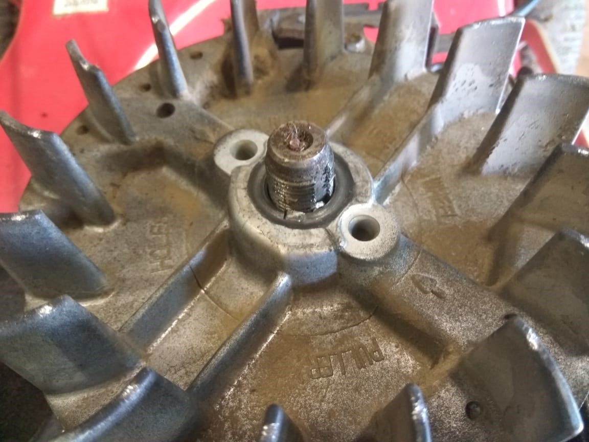

Редуктор в ожидании прокладки, а пока косилка.
Началось с постоянного разлома шкива. Был сделан с шариковым зацеплением:
index1.jpg [ 370.23 KiB | Просмотров: 10805 ]

Последний раз ещё и маховик провернуло:
index3.jpg [ 185.38 KiB | Просмотров: 10805 ]

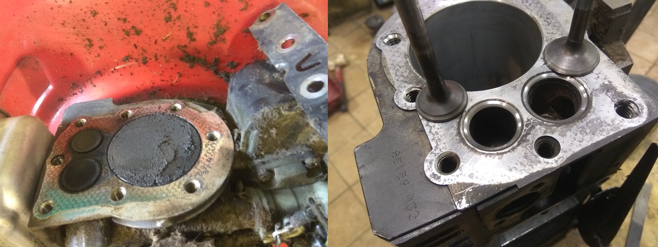

Так-же было немного нагара, клапана не держали, да и вообще не заводилась...
Поправил фаски сёдел, притёр клапана.
index2.jpg [ 514.24 KiB | Просмотров: 10805 ]

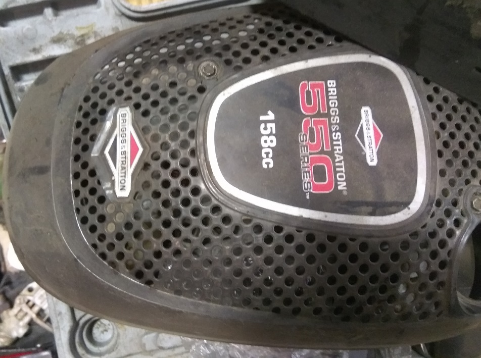

155я косилка, походу хускварна 155s, с двигателем B&S 650 серии...?
 Заголовок сообщения: Re: Мотокультиватор (советы, опыт)
СообщениеДобавлено: 11 Dec 2021, 22:06
В сети
Сообщений: 1628
Горизонтальная, лужайки косить.
IMG_20211210_163729.jpg [ 205.88 KiB | Просмотров: 10797 ]
СообщениеДобавлено: 11 Dec 2021, 22:33
Судя по инфе с оф сайта, это уже архивный двигатель.

Клапана не держали по причине отсутствия зазоров. При притирке рабочая фаска получилась на впуске 1,8мм шириной, а на выпуске 2,1-2,3мм. Подрезал до 1,2мм на обоих. Зазоры сделал 0,09 и 0,11мм.

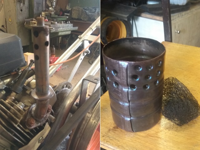

Глушитель на культиватор.
IMG_20220519_130230.jpg [ 79.16 KiB | Просмотров: 10466 ]
IMG_20220519_122736.jpg [ 45.81 KiB | Просмотров: 10466 ]
IMG_20220519_121959.jpg [ 73.94 KiB | Просмотров: 10466 ]
IMG_20220519_121843.jpg [ 112.21 KiB | Просмотров: 10466 ]

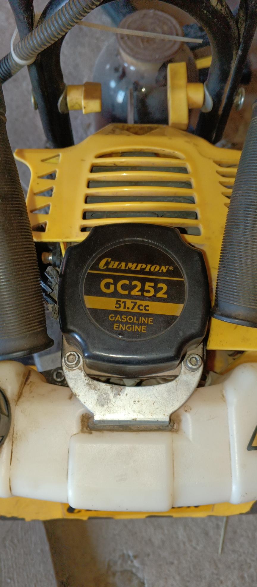

Всем здравствуйте. Имеется мототяпка Чемпион. Простояла года 2. Ну думаю попробую завести. Слил "тухлый бензин" залил свежего и так и сяк нифига. Искра есть,свеча мокрая, меняю свечу, аналогично.Снимаю с нового рабочего триммера карбюратор нифига, может искра слабовата, снимаю с того же триммера зажигание никаких изменений.Померил компрессию на триммере 7 очков, на тяпке 9.Может все же слабая компрессия, снимаю цилиндр, зеркало в отличном состоянии, никаких задиров.Вставляю поршневые кольца в цилиндр зазор в замках 0.7-0.8 мм. Не многовато ли?Пока одна версия что всё же компрессия для нее слабая и великоват зазор в кольцах.
IMG_20250605_102642_815.jpg [ 174.91 KiB | Просмотров: 6627 ]
СообщениеДобавлено: 23 Jun 2025, 17:39
В сети
Сообщений: 1628
Завестись может и при 4атм компрессии... Зазор на свече должен быть около 0,8мм. Так же проверить соответствие момента зажигания и ВМТ. Ну ещё сальник коленвала проверить. И глушитель чтоб свободно пропускал.
Свечу снимал с рабочего триммера, грешил на сальники, стоят новые.Пока от всех манипуляций эффекта нет.
