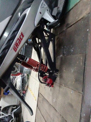

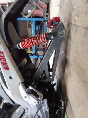

Есть такое, за пятерку отдам. Ширина под мотор 190мм (стояло МК дуюнова, лигендо!11!).
Могу переделать или сварить нужное, но проще продать бензинку и купить электричку готовую. Могу дать контакты человека в Реутове, распродает своих питомцев (но у него мопеды и питбайк, скутеров нет)
