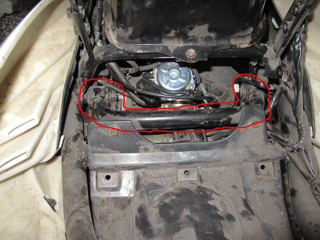

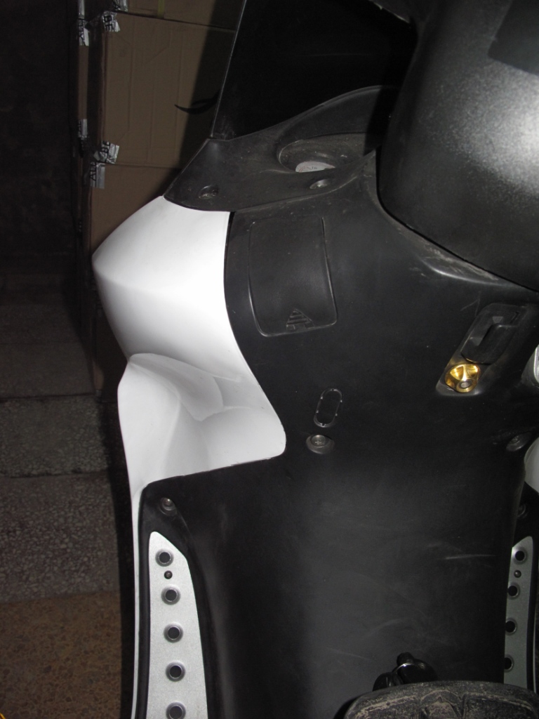

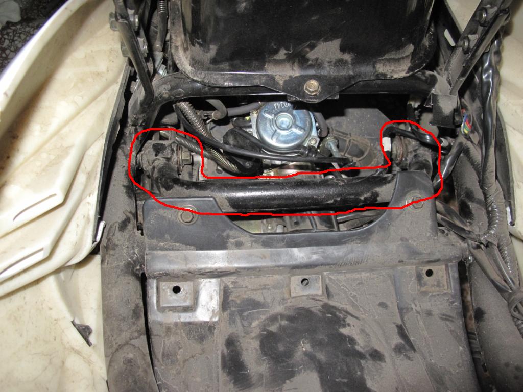

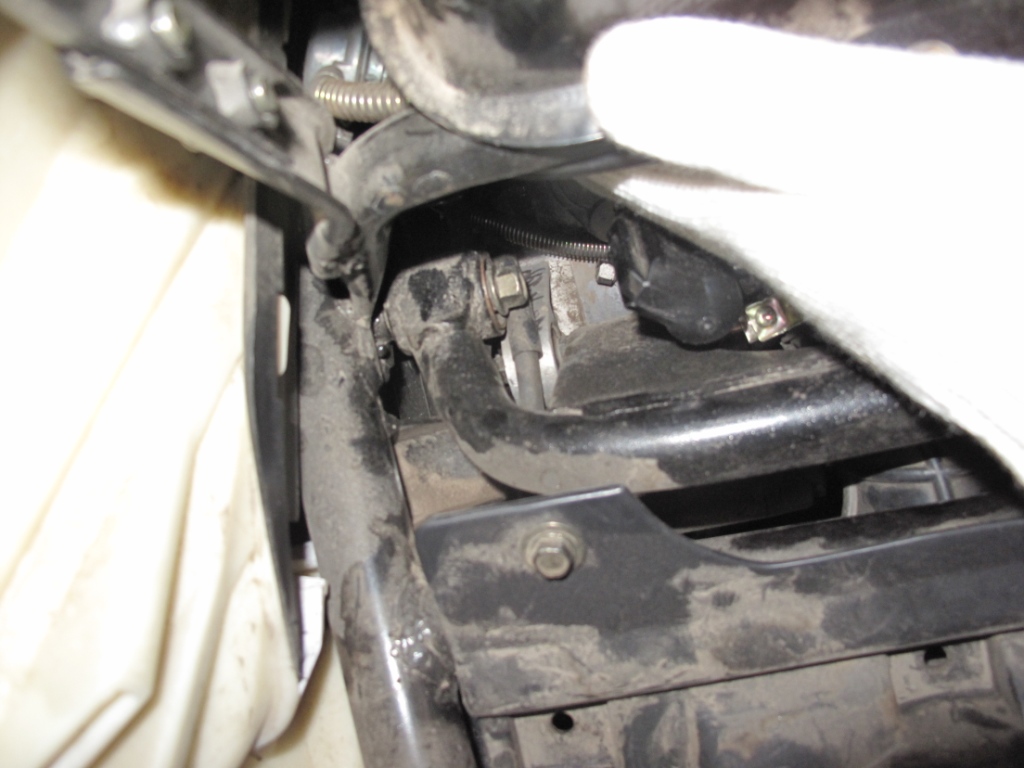

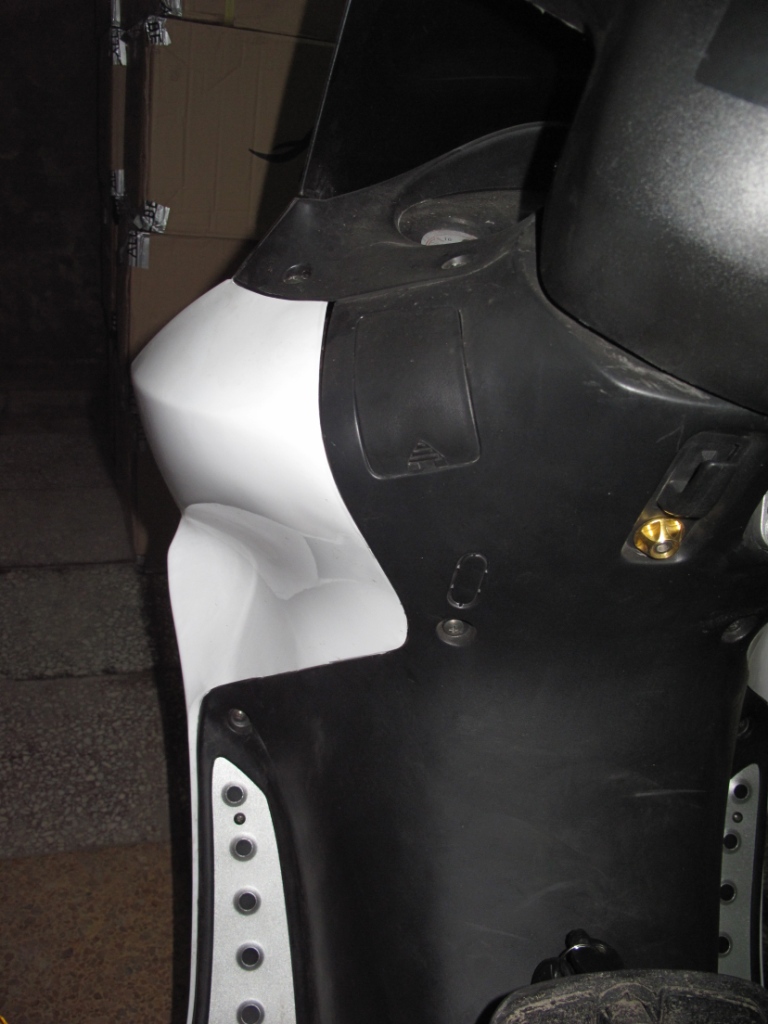

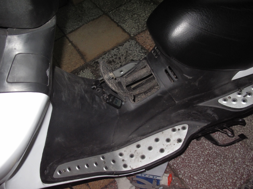

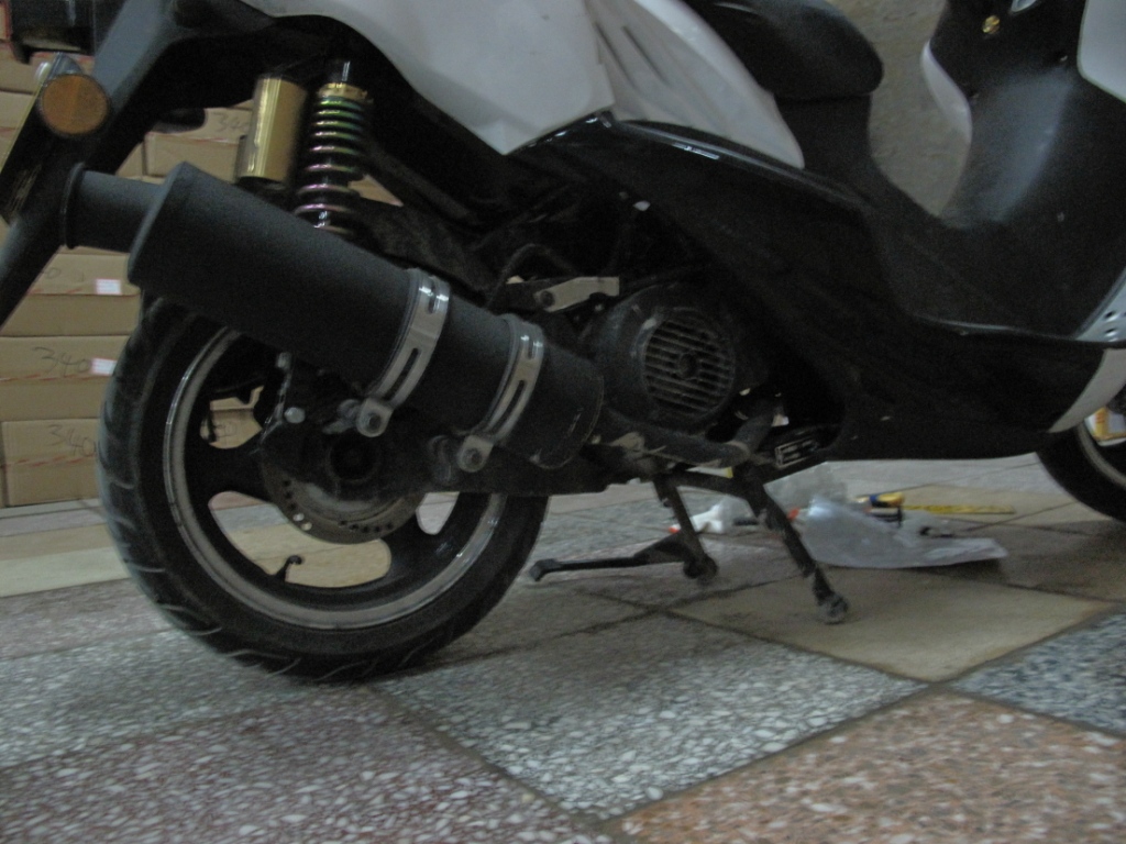

Выкладываю фотографии крепления двигателя к раме и самого двигателя:

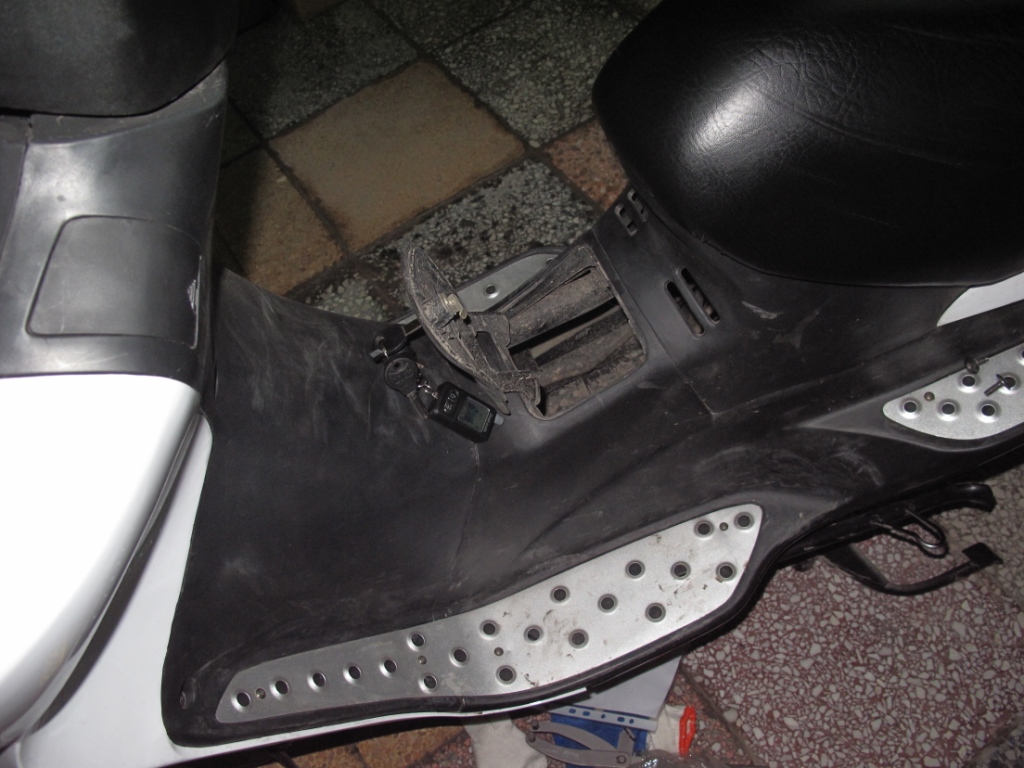

Комментарий к файлу: Места для 250-ки предостаточно.
IMG_0527.jpg [ 306.5 KiB | Просмотров: 12766 ]
Комментарий к файлу: Там пусто, есть несколько креплений, туда я так понимаю ставится радиатор
IMG_0522.jpg [ 286.71 KiB | Просмотров: 12766 ]

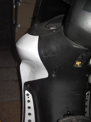

Комментарий к файлу: как писал с самого начала, под рулем непонятные вырезы, которые не используются.
IMG_0521.jpg [ 223.8 KiB | Просмотров: 12766 ]

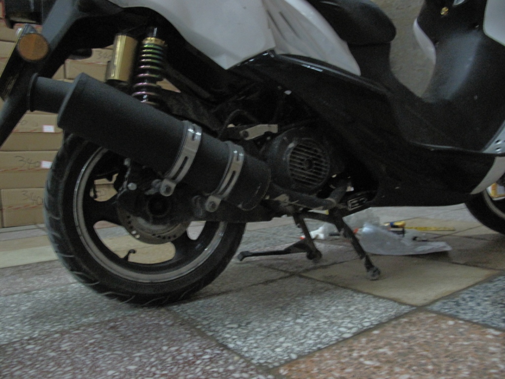

Комментарий к файлу: место крепления к двигателю
IMG_0512.jpg [ 213.3 KiB | Просмотров: 12766 ]

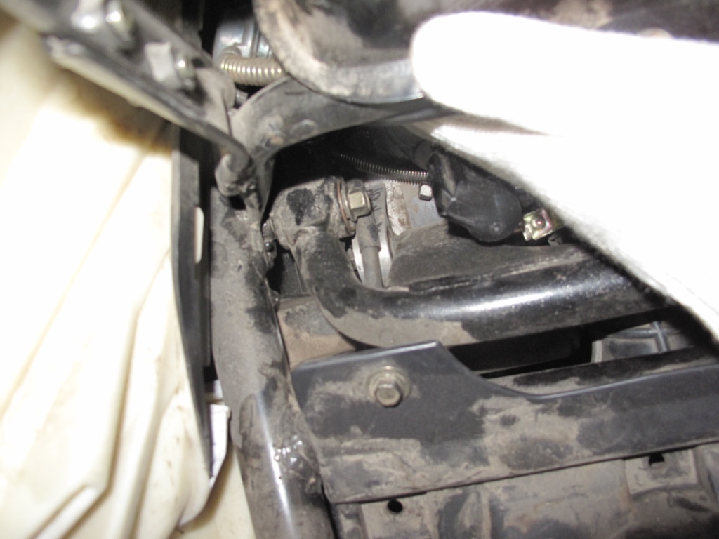

Комментарий к файлу: Крепление. Видно, что оно не приварено, значит его можно просто снять и доделать.
IMG_0503.jpg [ 123 KiB | Просмотров: 12766 ]

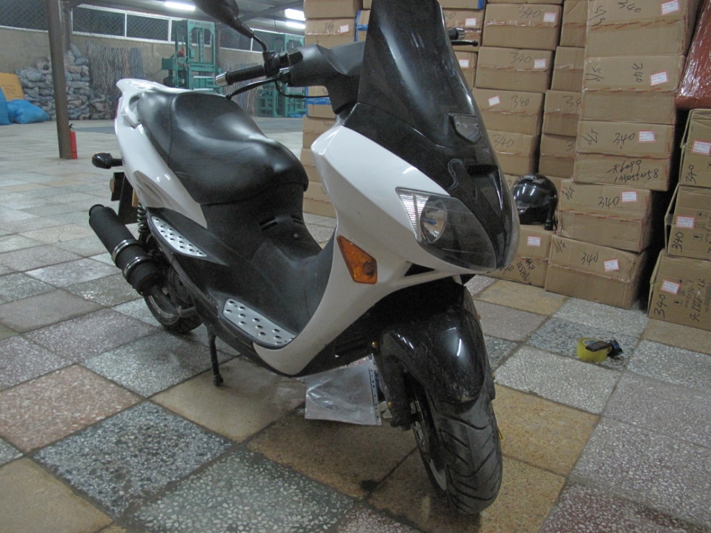

Думаю все получится! Мой юношеский максимализм и оптимизм не дает мне покоя. Так то в принципе со всем разобрался, самое сложное это переделать крепления, но я постараюсь найти готовое. Двигатель должен быть в середине ноября. Как только, что то сделаю сразу отпишусь.
Если есть какие нибудь идеи и предложения, пишите.

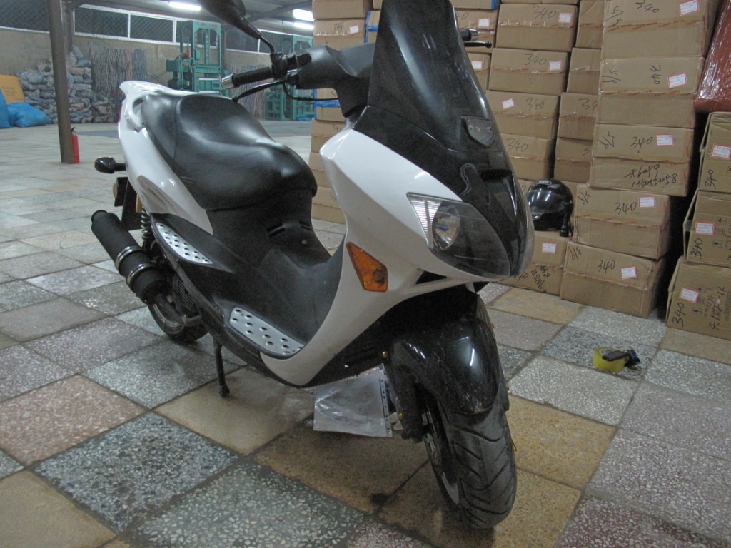

Комментарий к файлу: Это мой скут со 150 кубами.
