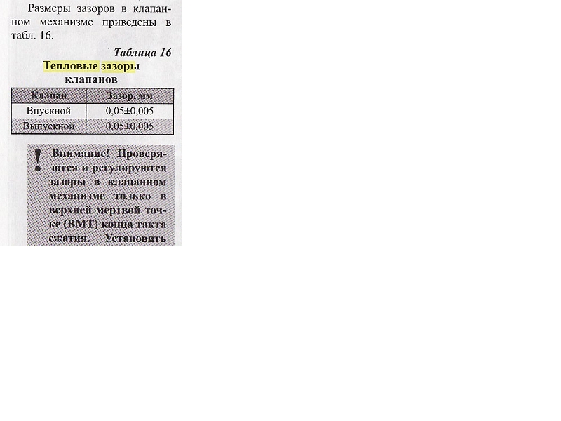

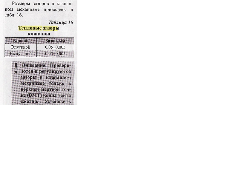

Вот видишь, какая польза от говнозаправок - начинается глубокая диагностика скута :). У меня тепловой зазор выпускного клапана был неправильно выставлен. Вчера выставил 0,1 мм, как на форуме написано. А в мануале 0,05 :). Говнозаправка по времени совпала с наступлением жары (+30), и начались проблемы.
Обложка_книги.jpg [ 232.43 KiB | Просмотров: 5493 ]
тепловые_зазоры.jpg [ 124.73 KiB | Просмотров: 5493 ]
