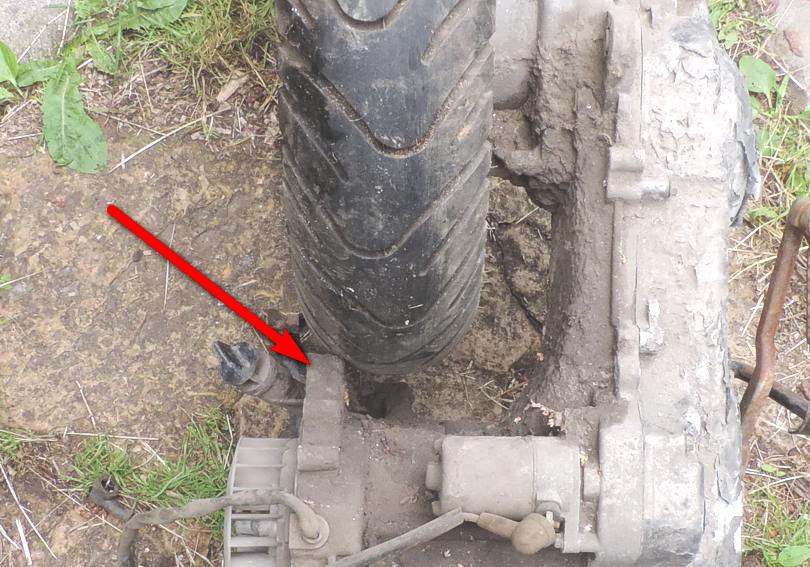

Домовой, я правильно понял - колесо так снимается на всех полтосах с 12 дисками и это нормально?
 Заголовок сообщения: Re: А я опять цкутор купил
СообщениеДобавлено: 12 Jul 2016, 21:53
Dj@gger
Да. Правильно. Мешает вот этот выступ. Накачаную хрен снимешь.

На тех что с одним амортизатором, вал короче и снимается без проблем,на тех где подрамник и длинный вал не спустив не снимешь.По крайней мере 120/70
Фигасе :-o продуманно конечно.
Инетерсно на кимках, типа супер8, так же?
СообщениеДобавлено: 12 Jul 2016, 23:12
На 1e40 и 157 мне тоже мешал этот выступ, только вот колесо уже снимается со шлицов и его можно наклонить на шпильке вбок и вынуть без проблем.
Может быть пару раз ладонью стукнуть и все снимается.
СообщениеДобавлено: 13 Jul 2016, 00:23
Benzin5413
Torn44 верно написал, тут фиг его куда наклонишь, вал колеса длинный, оно по нему ровно идет. Я пытался.
И вот ещё удивился: гайка колеса тут на 21 мм.
А на всех прочих скутерах на 24 обычно.
