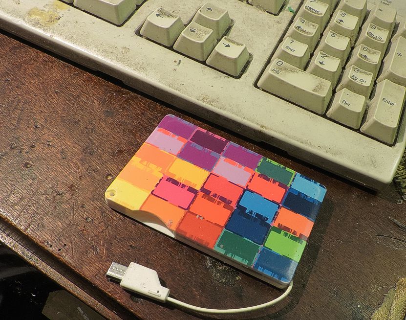

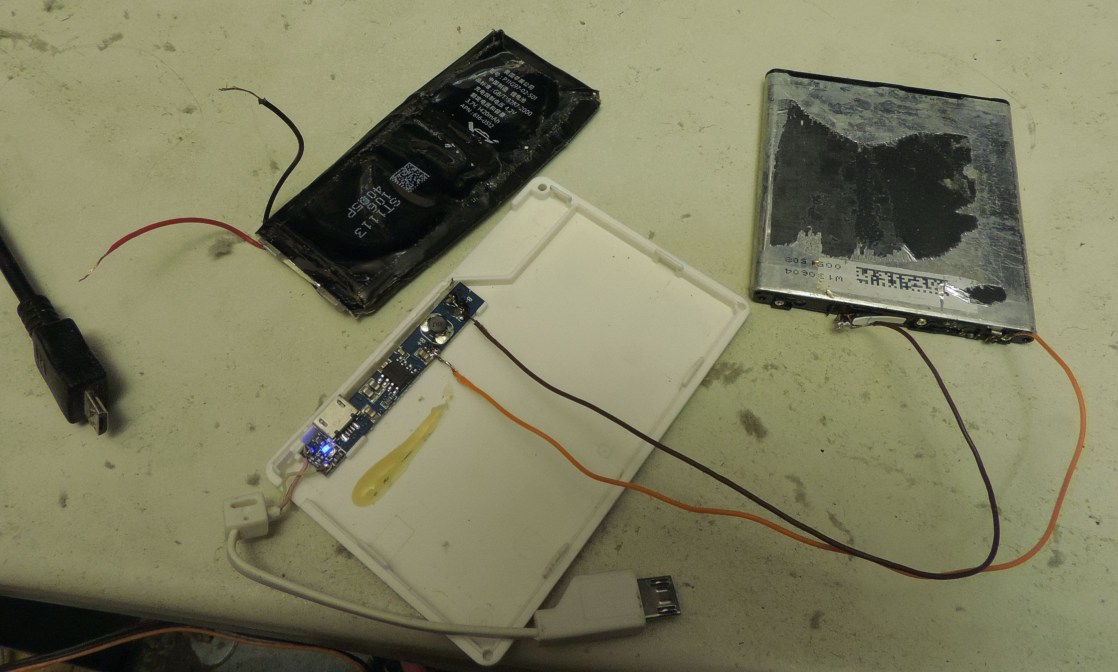

Вот один:
DSCN4449.JPG [ 182.13 KiB | Просмотров: 18705 ]

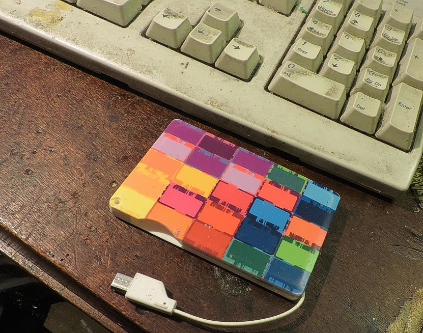

Шнурок это выход, заряжать мобильники, а гнездо сбоку вход, заряжать сам повербанк. Подключил к компу, зарядил, отключил от компа. В гнезде тлеет синий огонёк, ну так, еле-еле.
DSCN4451.JPG [ 135.88 KiB | Просмотров: 18705 ]

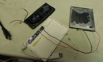

В нем плоский аккум на 1420 mah.

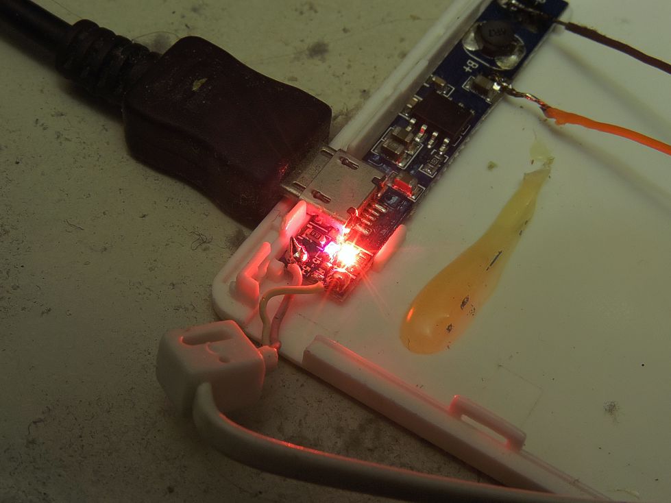

Подключил вместо него найденный самсунговский, он на 2400 махов. Предварительно содрал с него обертку и удалил обнаруженную плату с чипом и пр. детальками, весь этот маркетинг, остался только сам аккум, и выводов у него оказалось два, а не 4 как на плате.
DSCN4458.JPG [ 463.79 KiB | Просмотров: 18705 ]
При зарядке горит красный диод
DSCN4455.JPG [ 111.22 KiB | Просмотров: 18705 ]
А при отключении кабеля начинает тлеть синий, вон там выше видно.

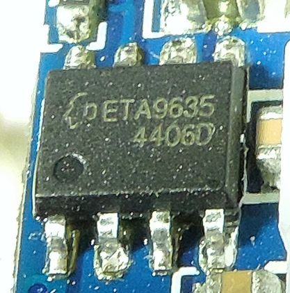

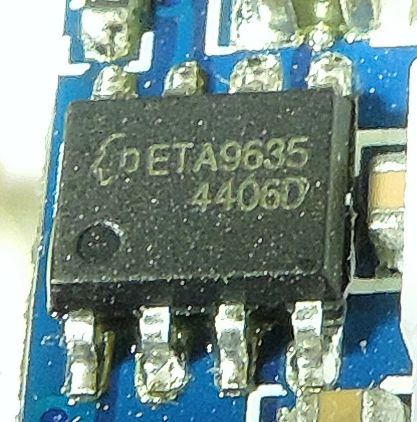

Основной компонент этого девайса - микросхема ETA9635
DSCN4464.JPG [ 86.49 KiB | Просмотров: 18704 ]
Про нее нашел, что она примерно 2013г. разработки и
brand new ETA9635 ic that combines li-ion charger, protection and step up converter in a single 8-pin SOIC package !
Specifications promise up to 1A/5V output with high efficiency of 85% for 0.9A output and 92% for 0.5A. Battery charging (cc/cv) current is also specified up to 1A. It also promises short circuit, overload protection and 2.8V cut out voltage along with 50uA quiescent current.
Плохо про нее не пишут, скорее наоборот. Что лучше прочих.
Единственно что напрягает - 2.8V cut out voltage. Вроде маловато, надо 3,3.... или сойдет? Вроде вредно для лития, до 2,8В его высаживать.

Разряди, если потом заряжает нормально, то всё хорошо. У меня на планшете отрубается при 2,7-2,6V, а если 2,5 то долго пытается начать зарядку и надо его толкать до 2,8, приходится подзаряжать постоянно.

Generally rated voltage of current single lithium battery is 3.7V and cutoff voltage 2.75V. Yet considering following two cases, manufacturers might raise cutoff voltage to 3.0V: one case is to use battery more safely; the other is relevant to specific electric devices and operating environment. Of course, on the contrary, producers may reduce cutoff voltage to 2.5V or 2.4V. There is no cutoff voltage less than 2.4V.
 Заголовок сообщения: Re: Нашел повербанк
СообщениеДобавлено: 13 Nov 2019, 12:05
Ну ежели допускается кут офф 2,75В, то норм тогда...

Допускается и ниже, при высоких относительных разрядных токах. Иначе всю доступную емкость не выбрать. И наоборот, чем ниже "с-рейтинг" разряда, тем выше д.б. Ucut

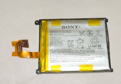

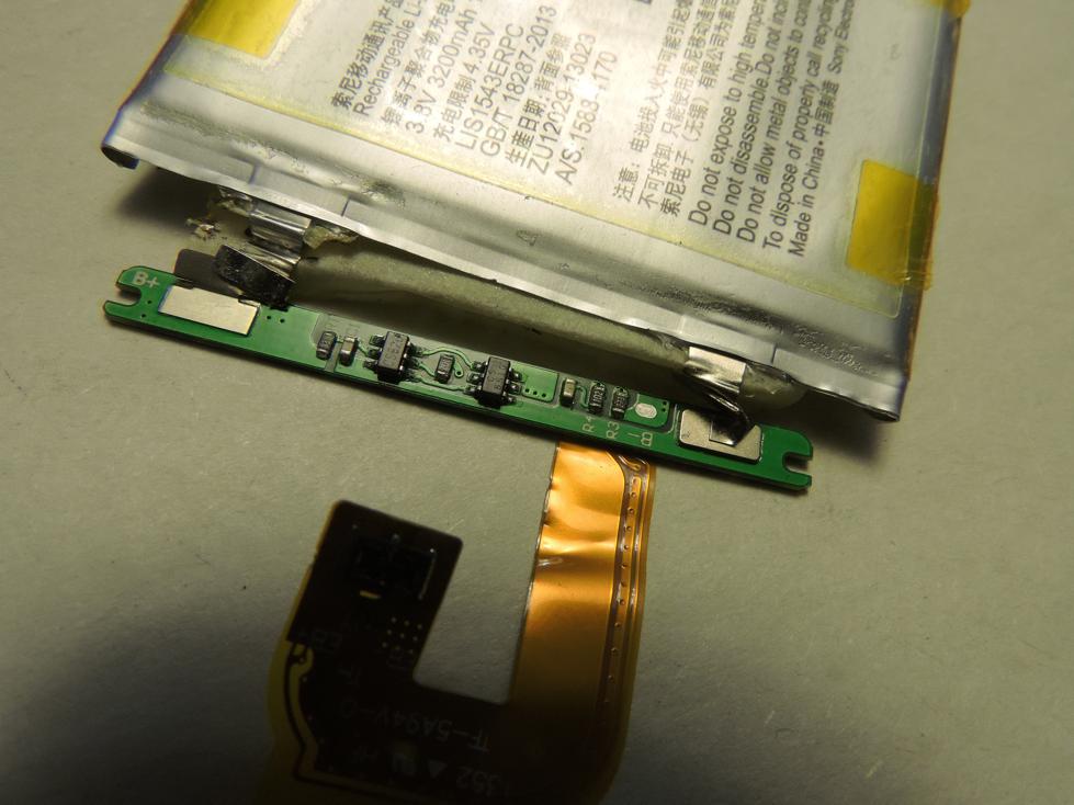

Всё в той же коробке нашёл сёдня ещё один аккум. Эт же надо, какой-то евранутый специально его отковыривал и прицельно нёс до коробки, нет чтобы вместе с девайсом выкинуть.... :-|
Рассматриваем:
DSCN4492.JPG [ 225.45 KiB | Просмотров: 18516 ]
Нужна дата выпуска. Ну так по виду, он не вспухший...
СообщениеДобавлено: 24 Nov 2019, 22:11
Сообщений: 731
Стаж: ¿
Эт не евранутый, эт наш) . Вот тот бы как раз целиком выкинул рабочий аппарат со сдохшей батареей: несменная же. И чтоб два раза не вставать- плата на литиевых акб это не маркетинг, это залог их (акб) долгой (относительно) жизни, литий крайне капризен (кроме, пожалуй, титаната) и коварен

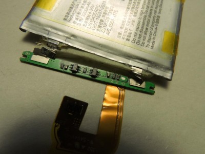

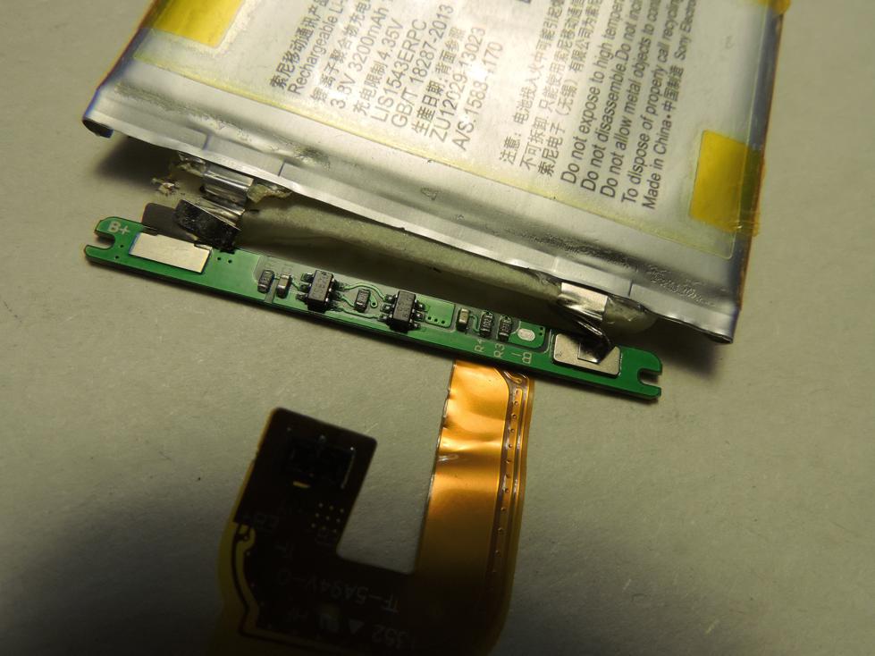

vlad-k
Вот она:
gk7.jpg [ 115.2 KiB | Просмотров: 18495 ]

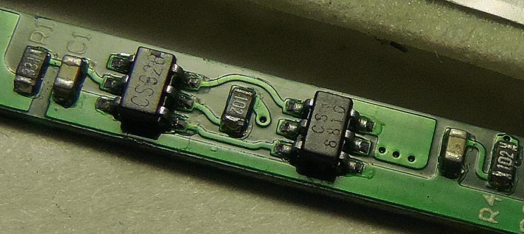

Микросхемы:
D497.jpg [ 121.65 KiB | Просмотров: 18495 ]
CS326 - загуглилась, https://www.infinite-electronics.ru/dat ... S326TR.pdf
Но у нее должно быть 8 выводов, а у этой 6. Ежели это два независимых ключа, то 6 выводов там никак быть не может.
CS8810 не гуглится вообще.
Функционал этой платы непонятен.

Сообщений: 582
Стаж: 34
Dj@gger писал(а):
vlad-k
Вот она:
Микросхемы:
Эта плата контролёр разряда-заряда.
Я уже в 2 фонарика такие акб затолкал, работают.
Один с навигатора, другой с телефона.
Провалялись лет по 5, думал издохли, оказалось нет.
И ещё одна батарейка есть, с негодным контролёром, её выкинули как негожую, я подобрал, проверил, она рабочая, выписал из кетая контролёры, теперь не знаю куда эту батарейку пристроить....
СообщениеДобавлено: 25 Nov 2019, 16:46
Сообщений: 731
Стаж: ¿
Детали для поверхностного монтажа маркируются смд-кодом (прошло время когда на корпусе компонента помещалась не только маркировка, но и схема включения(с))
https://go-radio.ru/sxema-kontrollera-l ... atora.html
СообщениеДобавлено: 25 Nov 2019, 21:25
В сети
Сообщений: 1630
https://datasheetspdf.com/pdf/1284386/CASS/CS8810/1

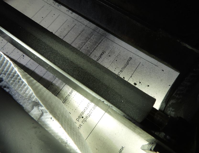

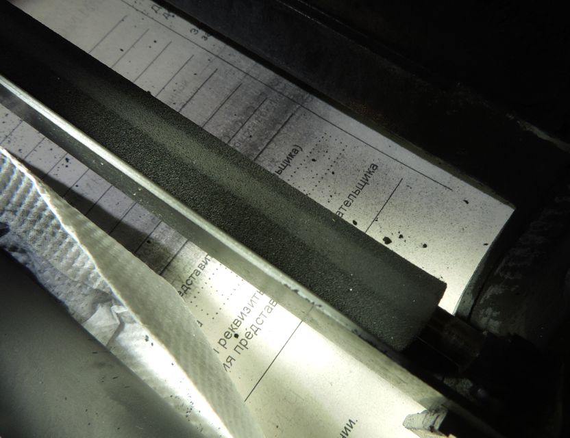

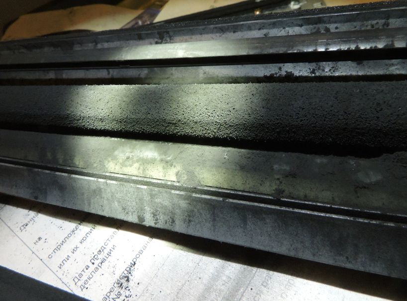

А теперь я привез с дачи коммунистический принтер. :-D
Называется МВ214, это точная копия Okipage 14EX.
У него на картридже есть отдельный резервуар для тонера. С крышкой. Сыпь да печатай, и чипов нет, маркетологи с голоду все подохли. Видимо проектировали этот принтер японские коммунисты.
По случаю удалось купить к нему фирменный картридж, новый, с хранения, 2003 года выпуска. Старый уже начал грязнить.
Новый-то он новый, но, он же 16 лет не прокручивался...

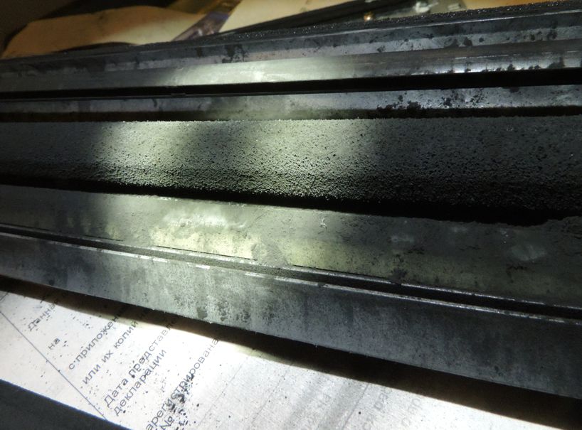

Грязнит больше чем старый, и полосами, на фоте видно, я его разобрал, на двух валах поролон (ну вроде это поролон на ощупь) спрессовался в том месте, где валы контактировали с барабаном.
DSCN4499.JPG [ 111.22 KiB | Просмотров: 18414 ]
И вот на втором валу. Повернул так, чтоб было видно полоску внизу. И не расправляется никак
DSCN4508.JPG [ 123.31 KiB | Просмотров: 18414 ]
Как такое лечится? Принтер стоит того, чтоб его вылечить, ресурс фотобарабана 20 000 страниц, стало ясно теперь что старый картридж грязнил не из-за барабана, и теперь у меня и второй барабан есть вообще новый. А заправляется он просто чайной ложкой.
Щас таких не делают больше....

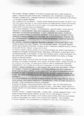

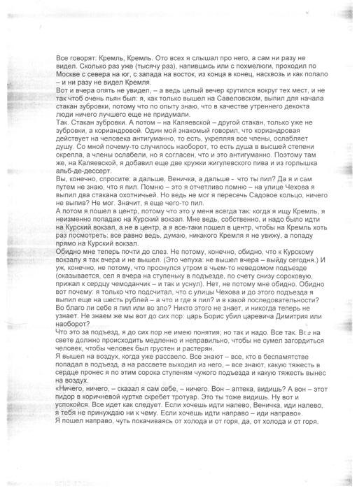

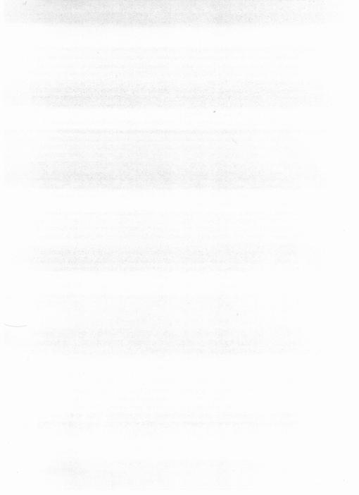

На всяк случай, вдруг кто в этом шарит, сканы отпечатков.
Старый картридж:
старый картридж.jpg [ 77.37 KiB | Просмотров: 18397 ]
И обратная сторона листа абсолютно чистая у него.

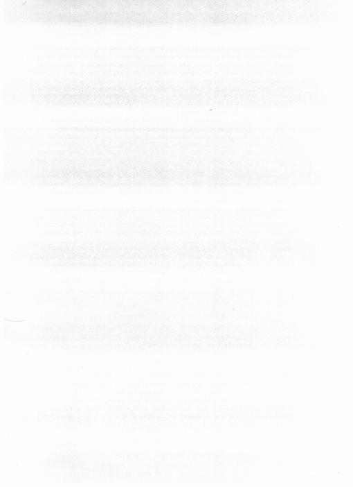

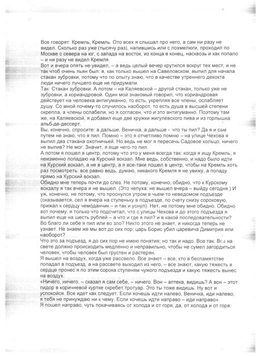

Новый картридж:
новый картридж.jpg [ 81.7 KiB | Просмотров: 18397 ]
И вот новый картридж пачкает обратную сторону:
новый_обр_ст.jpg [ 15.51 KiB | Просмотров: 18397 ]
Чего пилить напильником? Подсказывайте...
