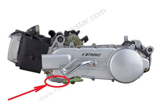

Смотри маркировку на моторе с левой стороны, внизу.

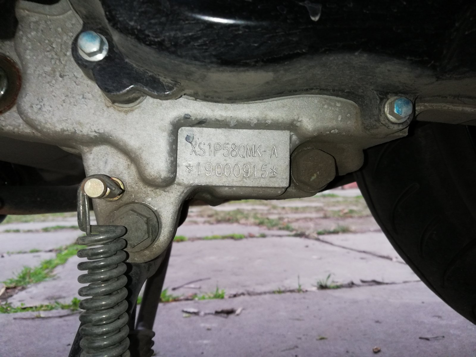

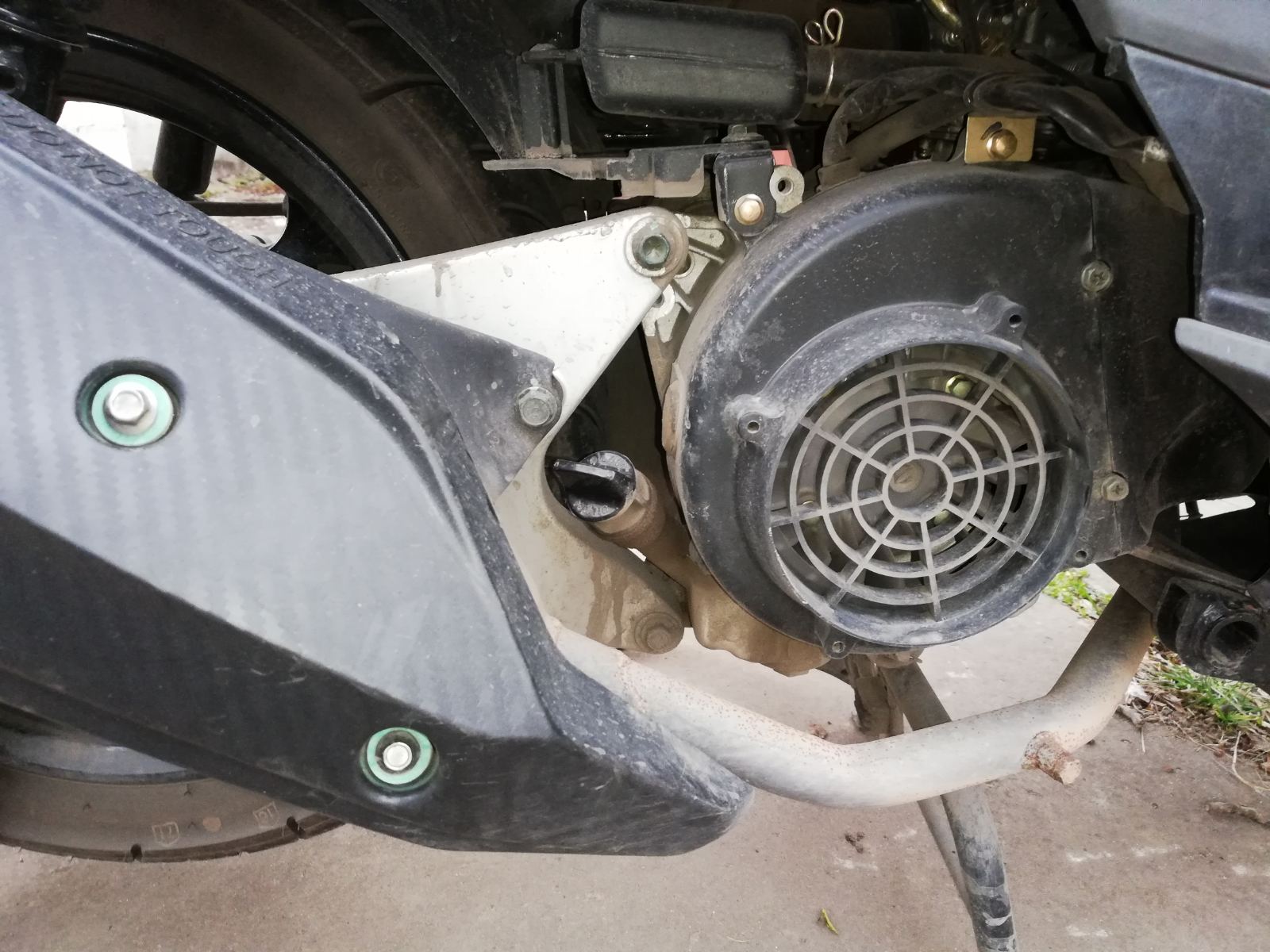

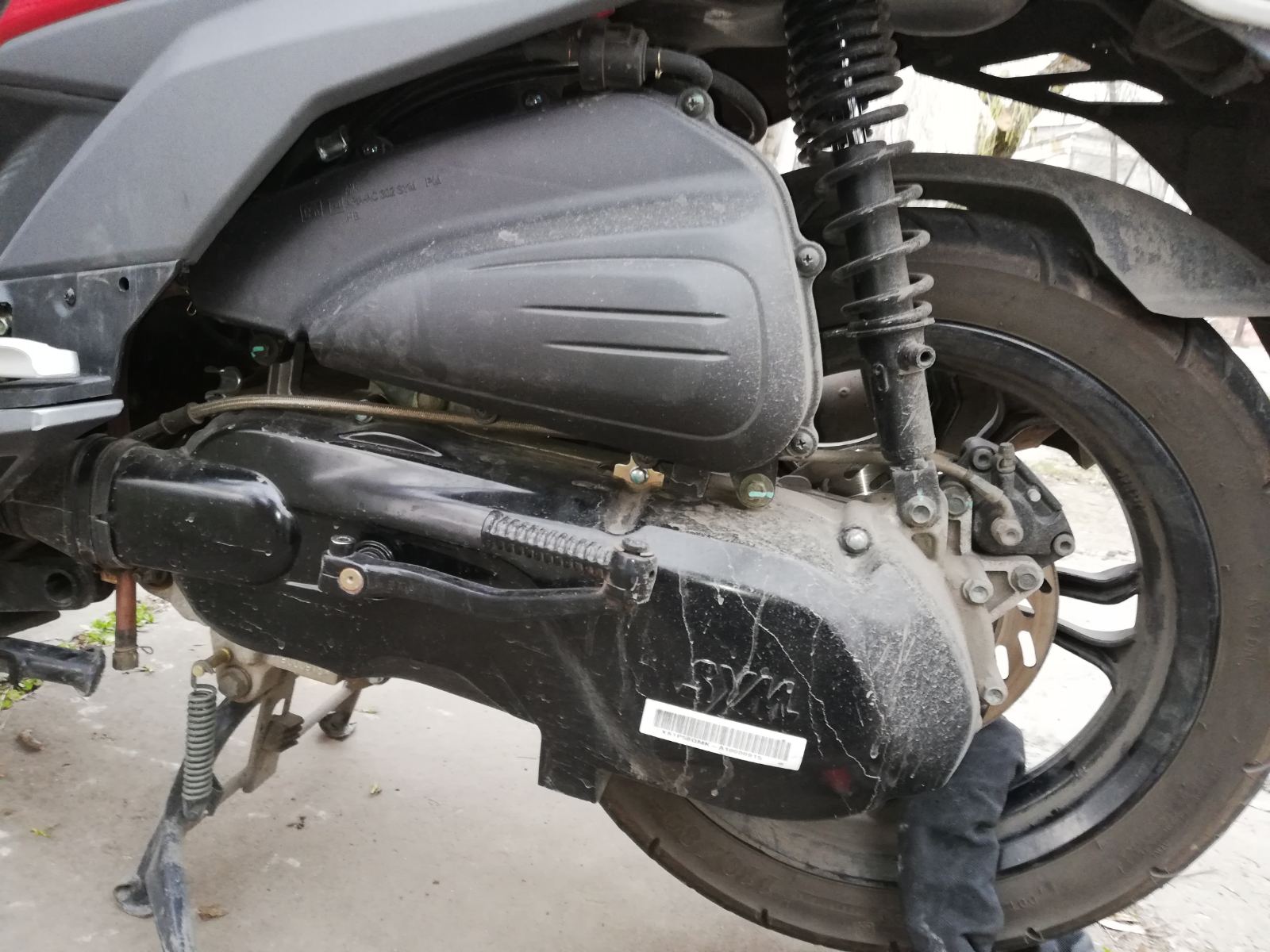

Вот сфоткал: XS1P58QMK-A
