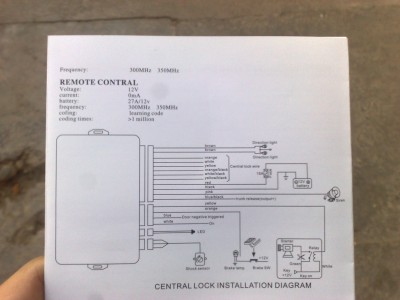

Прикупил простую автомобильную сигнализацию, а как ставить не пойму? запитал с АКБ она молчит не реагирует, куда какой кабель? я читал форум, тут есть даже подробное описание в картинках но там где показана распиновка реле, картинка не открывается. у меня нет выхода дополнительного для подключения сигналки, придёться что то резать и с помощью изоленты скручивать.Хотелось бы знать что и как? Моя схема прошу прощения за качество сфоткать со вспышкой не получилось так как бумага глянцевая. так что извеняйте может завтра при дневном свете выложу по лучше.
Изменил фотку, красный и чёрныёй на АКБ я так понял, Коричнивые 2-ва верхних на поворотники! (Разници нет как я их запитаю? у меня остались провода из под зеркал на которых были лампочки.) А дальше дремучий лес...

сфоткай так чтобы видно было написание цветов проводов, фотка размытая

прав , с тебя четкое фото или ссылка на инструкцию.

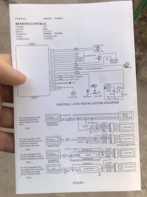

А где лучше ставить? разместил всё в унитазе, но думаю не очень это разумно так как место нужнее для чего нибудь гострономического. В клюве немного не удобно, до АКБ провода не дотягиваються нужно скручивать. А так я за клюв.
Комментарий к файлу: ТАк понятнее будет
45.jpg [ 908.96 KiB | Просмотров: 14353 ]

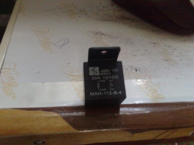

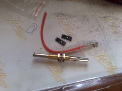

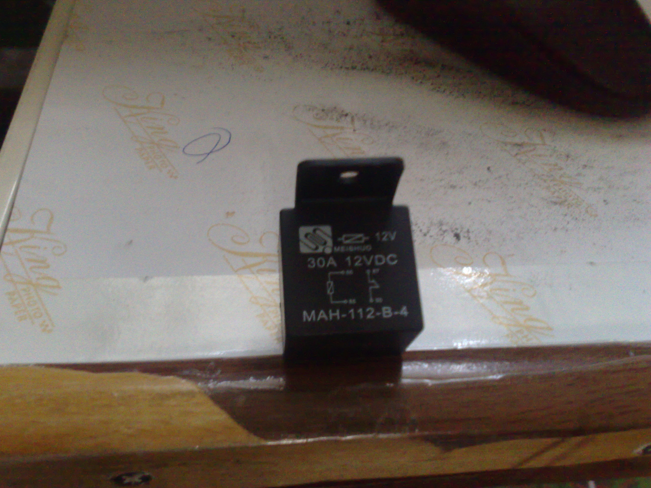

Вобщем вот.... Выложил все фотки из комплекта кроме проводов, ну там стандартный набор сирена, провода , провода, провода и лампочка.
Комментарий к файлу: Это типа кнопки что то, и какието замыкающие,,,,,,, Вобщем я не понял для чего это.
25112010031.jpg [ 927.19 KiB | Просмотров: 14351 ]
Комментарий к файлу: Тоже реле
25112010030.jpg [ 737.23 KiB | Просмотров: 14351 ]
Комментарий к файлу: Собственно само реле с переходником
25112010029.jpg [ 664.43 KiB | Просмотров: 14351 ]
Комментарий к файлу: Такого вы ещё не видели, это Китайский Эксклюзив
25112010028.jpg [ 763.47 KiB | Просмотров: 14351 ]

Ну.... Что там непонятного?
Верхние по схеме два провода идут либо на фары(габариты), используешь один, любой. Либо в цепь указателей поворота, тогда оба. Если у тебя переменка ставь диод(ды) анодом к сигналке.
Следующие шесть(центральный замок) неподключены
Затем 9ть (пирдохранитель)-питание к АКБ(+)
10ть- масса скута (минус акб)
11ть- (+) сирены
12ть- (+) допканала , можно подключить к сирене, будет отпугивалка дистанционная
13-16ть не используешь
17-18 светодиод (не рекомендую, лишний потребитель) но можно.
И последние три шок сенсор(ударный датчик) он должен быть в комплекте.
Размещать в клюве, все подключения там же. В чем сложности?

Всё так и зделал, сложность в том что она молчит! Питание есть потому как дптчик удара пашет, мигает лампочка, а не работает ни срена ни охрана, короче с брилочка не пашет, может что куда вставить нада? или включить как нить???
Или нужно что то както активировать или же нужно ещё что то запитать.

Попробуй соединить провода что на замок идти должны, белый ч черно-белым, желтый с черно-желтым и тд, может из за них не работает. На схемах включения хрен что поймешь, батарейку в брелке проверь, может поставить забыли.
И еще одна штука, подключи на провода поворотников лампочки, может без них не пашет.

а что это тогда за белый проводок с подписью on ???
