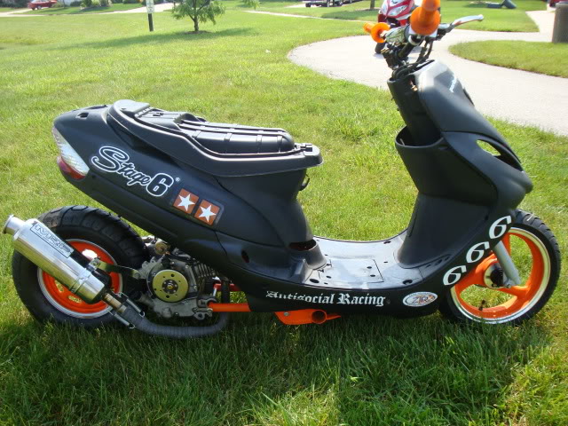

Комментарий к файлу: вот он он красавец!!!! на том же сайте обнаружен. будет почти так же только гораздо лучше.

сегодня ничего не делал, (занят был) но в голове обрисовывались конечные результаты. итак к чему стремимся:
1. обьем 72 сс + запил головы Т-шение клопов + злющий вал (может переточка из стока)+ прямоток (разводка на 2ва)
2. вилка под дискач и гидравлику уже едет (потихоньку) + диск на 12"
3. дроп задней подвески + реактивная тяга к колесу (понты) + прямой руль.
4. настройка вариатора
в процессе всего вышесказанного будет восстанавливаться электрика, поиск турбика или рутса (вполне серьезная мысль и негатив не принимается) и кое что еще ОЧЕНЬ НЕОЖИДАННОЕ!
