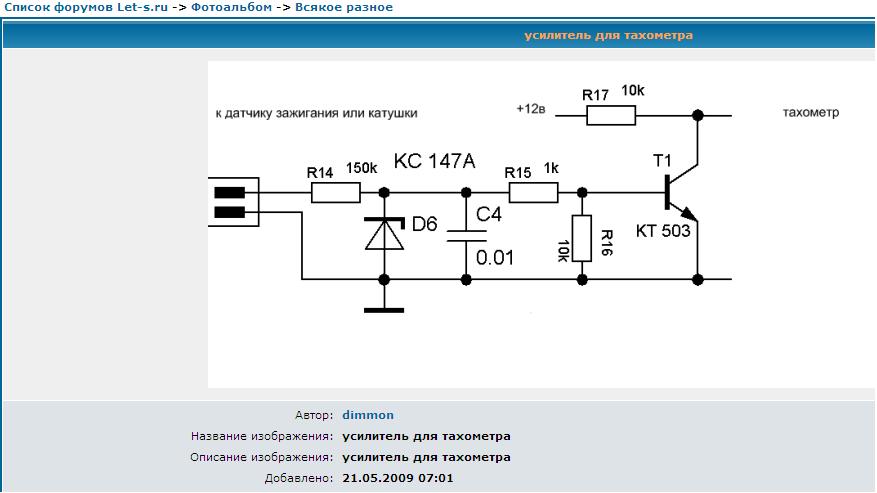

Отчетик. Поскольку у меня он строго на 4 цилиндра, идея с генератора пока отпала, я боялся сжеч тах при подключении к катушке, оказалось что на катушке слижком малый ток, светодиод даже с трудом мыргает, а тах вобще не работает, нужен какойто адаптер-усилитель на транзисторе, кто нибудь встречался с подобным устройством?
Вот нашел :) только много лишних деталек вроде.
.JPG
.JPG [ 38.99 KiB | Просмотров: 2949 ]
 Заголовок сообщения: Re: тахометр обнуляется на высоких оборотах.....
СообщениеДобавлено: 21 Jan 2010, 20:39
Собрал схему, маленько проверил, так как скут стоит в прихожей, цыфры появились, схема работает. *YAHOO* сигнал снял с КЗ, общий с корпуса двигателя, плюс с АКБ временно. Вместо резистора на 150 кОм поставил на 100 кОм, транзистор от старого цветного телевизора кт 940, подойдут кт 815, 817, 819

Поздравляю!Резюк может тока подобрать придется,чтоб на высоких оборотах не тупил. *THUMBS UP*Че эту схему искать то,она давно здесь на 1 странице :-D Да и ваще дерьмовой информации,ссылок и схем не даем :)Про то что можно к датчику подключить уже говорил,да и ваще кому надо,тот услышит!И ваще я ужо давал тут кой какую инфу,но ее затерли,ща сморю не исчезает информация,чтож радует сие сабытие!Молодец что поэксперементировал!!!Отпиши потом че тах показывает,на скоко завышает/занижает *OK*

Рано радовался, схема работает только до 2,5 тыщ, дальше переполнение на выходном резисторе и 000, надо додумывать как хорошие +12 на выходе получить.

Много что читал, но однако мой тах работает только при+12 на сигнальном проводе, любые другие способы подключения на катушку или датчик просто глушат двигатель, при подключке через усилитель работает, но при малом напряжении или оборотах, значит усилитель не вытягивает, проанализировав все усилители какие только встречал видно, что их выходной каскад собран по схеме усилителя, а не ключа поэтому и сбой, при повышении напряжения или оборотов на сигнальном выходит минус, а нужно +12.
От генератора не катит там 3 импульса за оборот получается, а нужно 2 (тах строго 4 цилиндра), геркон установить некуда, в общем нужен ключевой усилитель, а возможности делать пока нет. Все что ты писал уже давно проверено и неработает.
