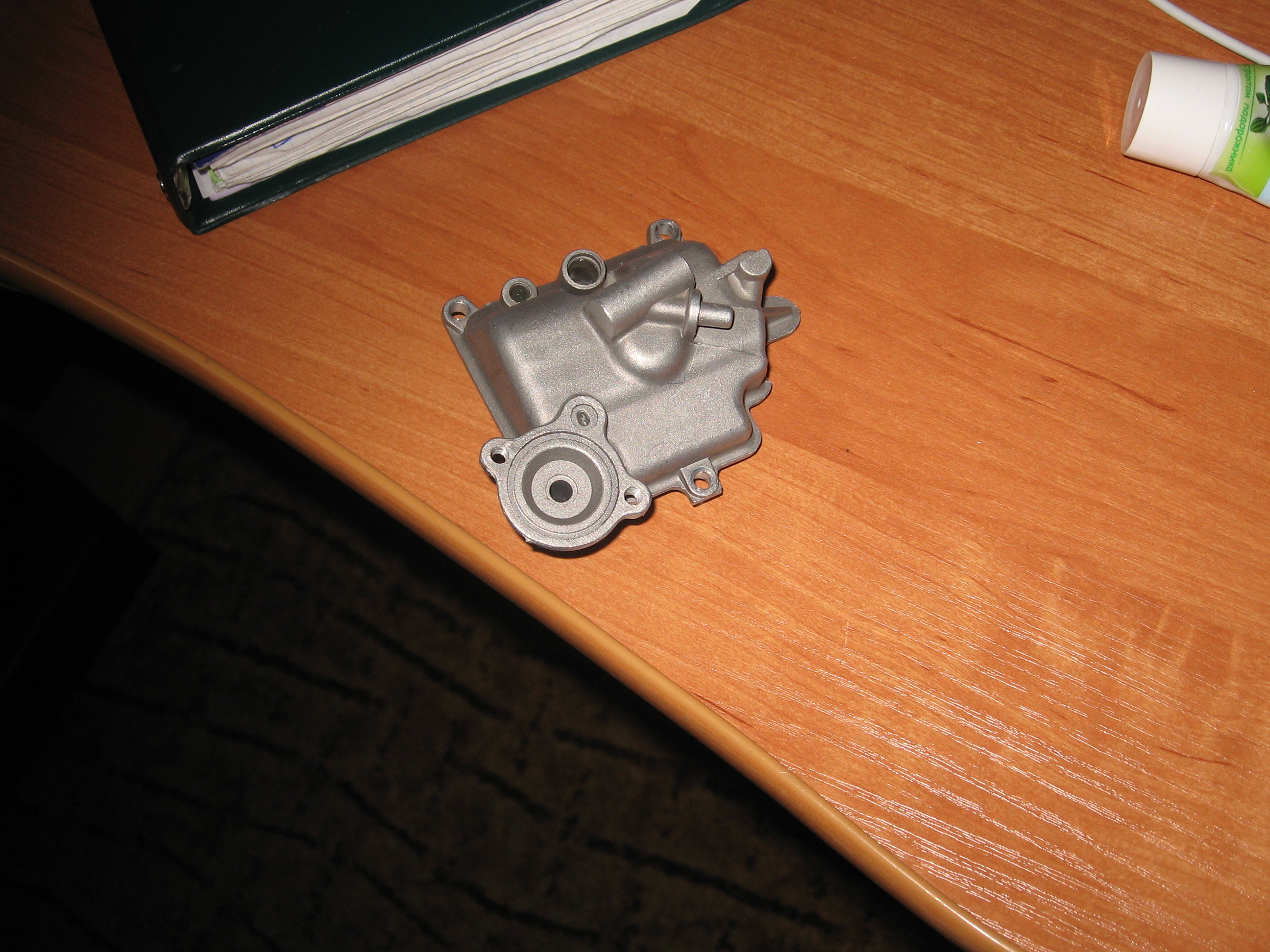

Да, еще кое-что: на сколько должен быть откручен этот жиклёр??? Меньше вполоборота, или я ошибаюсь???

Это жиклёр ускорительного насоса. Если ты его открутишь, то там стоит пружинка и шарик (шариковый клапан). Поэтому когда собираешь этот узел, то сам жиклёр закручиваешь полностью, никаких "вполоборота" откручивать не надо!

+1, это же не винт регулировки. все жиклеры закручиваются до упора

Все жиклёры внутри должны быть вкручены, без регулировок.
Видел я конечно обогатители без клея на резьбе но оч редко, тебе такой попался...
Совет - для начала подключи питание на выводы обогатителя, потожди пока игла полностью вылезит, затем покрути пласмаску так, чтобы плоскость её была не на уровне с нижним торцом цилиндрика(не там, де игла, а там, де крепится шток, выдвигающий иглу с цилиндром) а миллиметра на два дальше, одним словом цилиндр чтобы был на 2 миллиметра дальше плоскости пластмасски, дай остыть обогатителю и пробуй установить...после установки подуй в канал подачи воздуха в каперу, где игла обогатителя хотид(не спутай с каналом, который из поплавковой)...продувается - хорошо...подай питание и жди прогрева, через минуту пробуй дунуть, через две, через три...должно перестать продуваться, если не перестаёт, но снова нагрей и увеличь зазор между цилиндриком и пластмасской...
А вобще обогатители склеиваются и всё, без приколов всяких, а через резьбу как у тебя будет ох как воздух сосать...
Он у меня почему-то так изначально был откручен
я вот как раз и удивился, почему этот был откручен
VVV, DjMaN,CHROME большое вам спасибо *DRINK*
хм, не совсем понял в какой канал надо дуть

Вот там, где ты "?" написал, то пальцем заткнуть, а дуть в канал, где написано "или сюда?" там сбоку от дифузора каналы - найти тока нужно в какой дуть надо, ато я уже непомню, там не трудно вобщем...
Но думаю проще будет дуть именно в "?"
Я так вспомнил - это отверстие то наглухо закрывается и иглой и торцом цилиндра, так шо лучше туда дуть...
ок, спасибо, в выходные пойду разбираться :)
