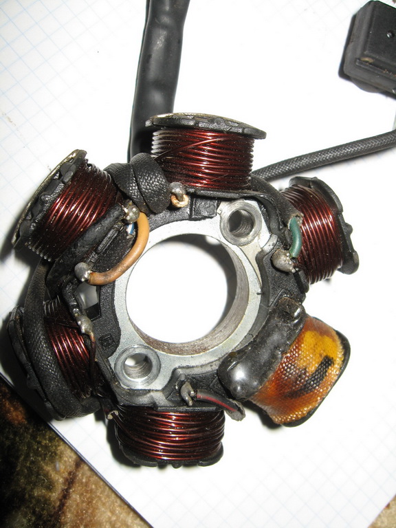

Генератор имеет 5 выводов, статор 6-катушечный. Синий провод сразу уходит на датчик. Черно-красный провод приходит на обмотку зажигания.
Комментарий к файлу: Статор
2.JPG [ 155.75 KiB | Просмотров: 5406 ]
1.JPG [ 188.87 KiB | Просмотров: 5406 ]

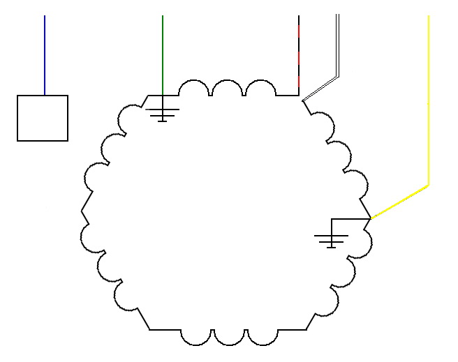

А дальше начинается веселуха, на массу выведен второй конец обмотку зажигания, начало силовой обмотки и зеленый провод, нормально вроде, а далее вот что получается:
Комментарий к файлу: Схема статора
.jpg
.jpg [ 23.6 KiB | Просмотров: 5406 ]
То есть непонятно почему желтый провод оказался подключеный к массе. *DONT_KNOW* может коротнуло где?
От сюда у меня такое виденье переделки (перепайки) генератора:
Комментарий к файлу: Схема передланого статора
переделка.jpg [ 28.95 KiB | Просмотров: 5406 ]
Объединение силовой и регулирующей обмоток, изолирование их от массы и подключением к шунтирующему реле.
Под скажите правильная ли мысля или нет?

В общем можно, но при переделках большого эфекта нет, реле твое можно, но надо настраивать чтоб 14,5 в выдавало, обмотки всетаки лучше не соединять, а просто оторвать от массы и вывести оба провода начало и конец на новый регулятор. А вобще раз такая пьянка лучше и гену перемотать проводком потолще.
На кой сам регулятор собирал, есть стандартные шунтирующие однофазки с выходом 14,5 в.
И вобще гена твой на сузуки похож, мы ничего про него не знаем.
