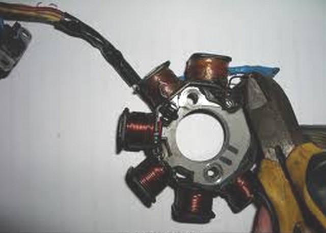

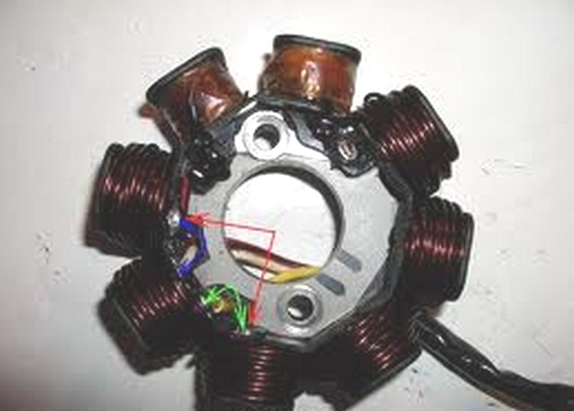

Итак, стоковый статор генератора двигателя 139qmb имеет 8 катушек и намотан проводом 0.8мм. Нам нужны только 6 катушек. Сечения 0.8 явно не хватает для питания мощных потребителей (ксенон 2x35w, галоген 2x55w, ксенон 2x21w+музыка). Зато напряжение в избытке - без нагрузки потребителями от генератора идет ок.30V на ХХ и ок. 80V на оборотах. Спрашивается, зачем столько напряжения ,если 14.8V в бортсети это потолок. Таким образом пожертвовав кол-ом витков и увеличением сечения провода мы повысим силу тока при напряжении 14-14.8V
Стоковый статор.
1.jpg [ 40.89 KiB | Просмотров: 82588 ]

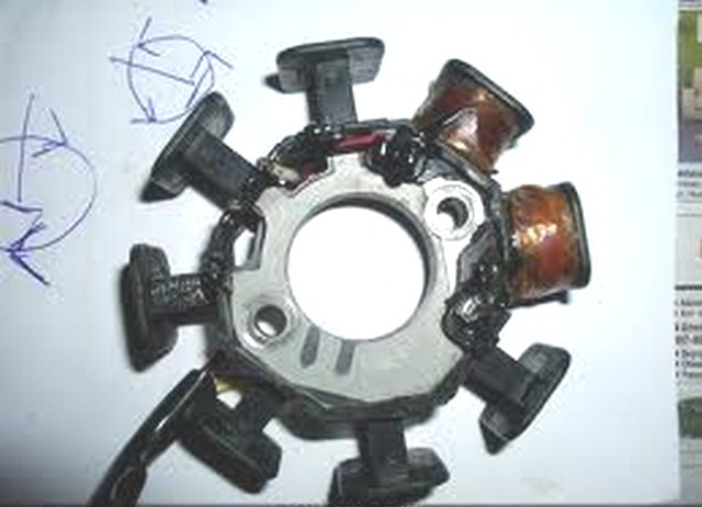

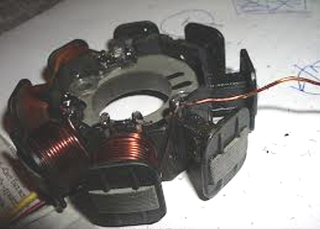

Откусываем конец силовой обмотки.
2.jpg [ 41.76 KiB | Просмотров: 82588 ]

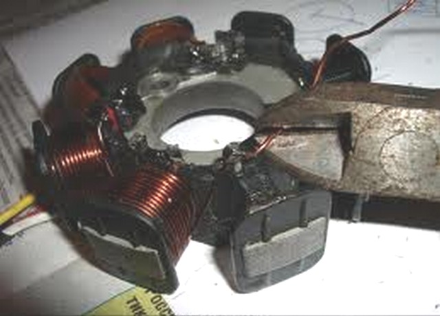

Начинаем сматывать. Витки считаем. У меня 70 витков на якоре. 70х60=420 витков на 6ти катушках
3.jpg [ 52.98 KiB | Просмотров: 82588 ]

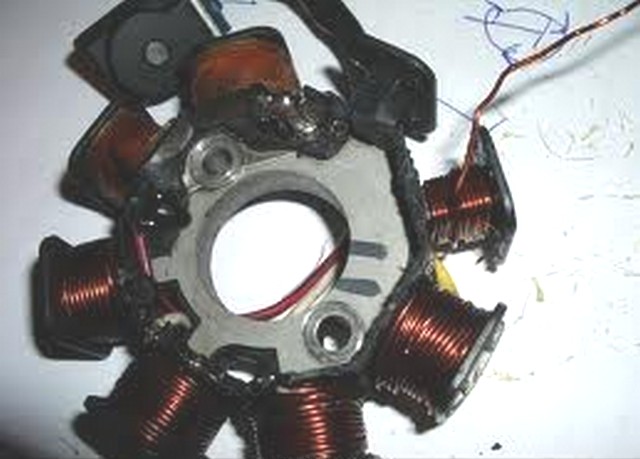

Смотали 4 силовые катушки, уперлись место соединения обмоток. Откусываем и сматываем еще 2ве катушки.
4.jpg [ 44.94 KiB | Просмотров: 82588 ]
5.jpg [ 50.33 KiB | Просмотров: 82588 ]
6.jpg [ 49.3 KiB | Просмотров: 82588 ]

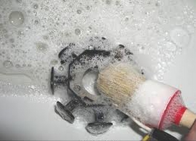

Освободив якоря от провода идём мыть статор от грязи и жирного обмоточного лака.
Густая пена фейри делает своё дело.
Фейри - залог чистоты вашего генератора (с фейри магарыч за рекламу).
7.jpg [ 51.71 KiB | Просмотров: 82588 ]

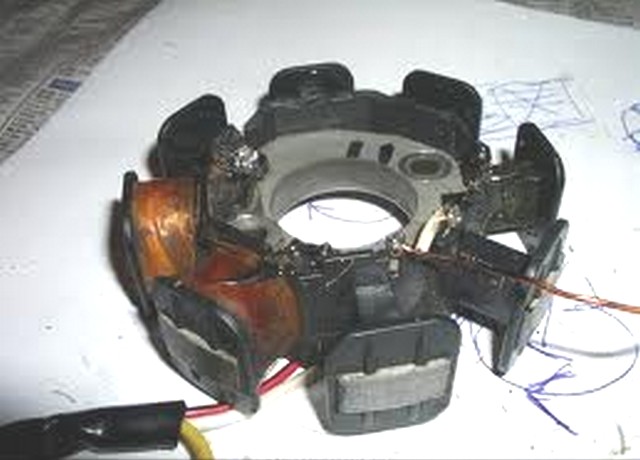

Помыли. Чистый статор без обмоток.
8.jpg [ 49.48 KiB | Просмотров: 82588 ]
Далее берём провод 1.3мм и наматываем. Как? Да так-же как было намотано. Первую катушку неважно в какую сторону мотать, главное чтобы была "восьмерка" намотки между катушками. Витком к витку в 6 рядов. У меня 1.5мм провод в ряд уместилось 7 витков. 1.3мм - в ряд 8 витков. 8 витков - 1 ряд, 2 -ряда 16 витков, 4 ряда - 32 витка, 6 рядов - 48 витков.
У меня поместилось 45 витков на якоре. 45 х 6 = 270 витков на 6 катушках.
В общем я начал наматывать, показалось что плохо намотал первый якорь, смотал, начал опять мотать. Намотал 2 якоря, потом опять смотал, в общем сматывал-наматывал пока пальцы не порезал проводом :'( Здесь прошу всех быть внимательными и наклеить пластырь на пальцы или изоленту, ну или перчатку надеть. Иначе при натяжке провода либо мозоль натрёте, либо тупо порежете кожу. так что будьте аккуратнее.
В общем дальше мотать мне не захотелось и я пригласил на перемотку араджана Агрегатчика Он, приняв от меня статор, провод и 500грам, завершил данную процедуру, за что ему мегазачод *DRINK* Вот что получилось:
9.jpg [ 47.06 KiB | Просмотров: 82588 ]
10.jpg [ 48.62 KiB | Просмотров: 82588 ]
Красный контур - это начало обмотки и конец (собственно сам эмаль-провод 1.3мм)
Провода синего контура - это начало эмаль-провода и белый провод - они прозваниваются между собой.
Провода зелёного контура - это желтый провод и конец эмаль-провода - они прозваниваются между собой.
Полевые испытания именно на этом статоре не проводились. В работоспособности статора я уверен, т.к до этого проводились испытания со статором, перемотанным по этому же принципу, но проводом 1.5мм. Испытания прошли успешно. Результаты описаны в теме http://china-scooter.ru/forum/viewtopic ... 46&t=17979 Показатели хорошие: если напряжение на ХХ чуть просело из-за 30 витков на каждом якоре, то сила тока 11А на отдачу ксенону и прочим потребителям просто великолепна.

парочка вопросов... фейри нельзя было мыть, я думаю... там же вв катушки в воде и феном не подлезешь... и поясни по поводу распиновок... что такое эмаль-провод, и зачем так много выходов в одном конце статора? я так думаю, проще и лучше намотать всю обмотку одним проводом, не прерываясь на подпайку к старым сколам регулирующей+силовой обмотки. и по итогу получим один провод на одном конце и второй на другом
 Заголовок сообщения: Re: Перемотка статора генератора 139QMB на кухне. Шаг за шагом.
СообщениеДобавлено: 21 Mar 2010, 10:51
Водой мыть можно, даже нужно. Вода испаряется потом. Если положить на батарею, то быстрее испарится. Агрегатчик вон материнские платы купает в ванной и всё ратает.
Красный контур это и есть эмаль-провод (эмалированный провод\обмоточный провод 1.3мм) Красными стрелками показаны начало и конец этого провода. Намотка выполняется полностью одним проводом без каких-либо впаек и перерезаний. Конец синего и начало зелёного контура - это стоковые провода - белый и желтый - которые выходят из генератора.

так так так... как я понимаю, ты сделал так, как было в стоке... только зачем? все равно конец обмотки нужно отпаять от массы и вывести из генератора на регулятор. вообще не пойму что ты намотал...
СообщениеДобавлено: 21 Mar 2010, 11:44
Какая масса?!! Ты что! Ни каких масс нет. Провод, обознач. красным контуром, и есть целиковый провод, которым я мотал. Конец обмотки это зеленый контур.

Что по поводу генератора неясно? старая обмотка смотана полностью, новая намотана одним НЕПРЕРЫВНЫМ проводом, начинается провод с левой катушки на фото(левый конец красной стрелки), наматывается по 45 витков провода на 6 катушек, затем конец провода подпаивается к клемме, показанной правым концом красной стрелки - это конец обмотки(после намотки всех катушек провод пропускается между ними - возвращается к клемме).
