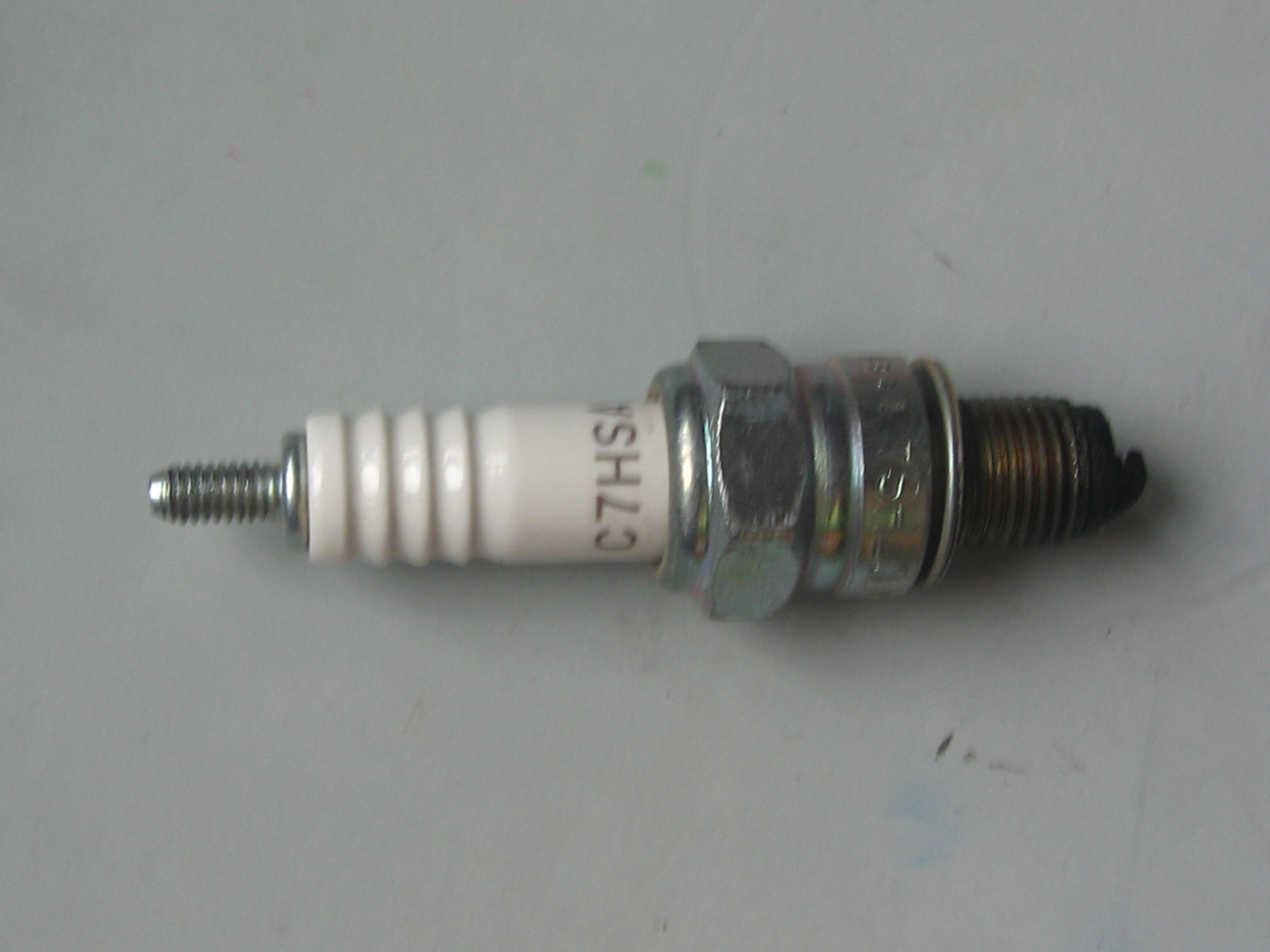

IMG_0076.JPG [ 644.11 KiB | Просмотров: 5581 ]
IMG_0073.JPG [ 609.13 KiB | Просмотров: 5581 ]
Комментарий к файлу: Вот какую выкрутил свечу. Рабочая ли она?
IMG_0071.JPG [ 609.08 KiB | Просмотров: 5581 ]

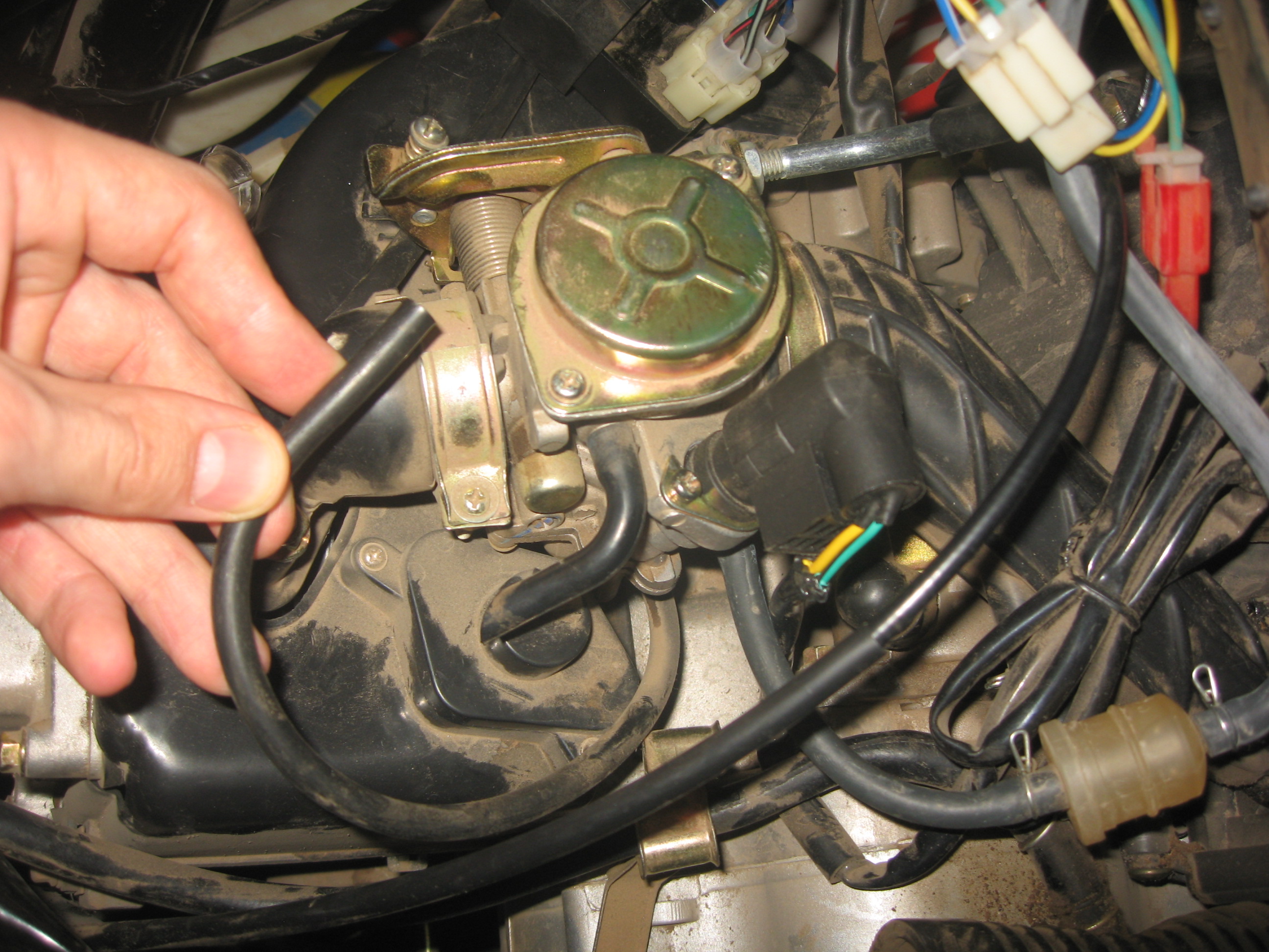

Вот собственно как оно выглядит.
IMG_0088.JPG [ 1.12 MiB | Просмотров: 5552 ]

Вопрос вдогонку про свечу если стояла свеча CR7HS (осталась от прежнего хозяина,но хочу заменить) надо ставить именно с буквой R в названии или это не приципиально, сохраняем только калильное число. Спасибо.
