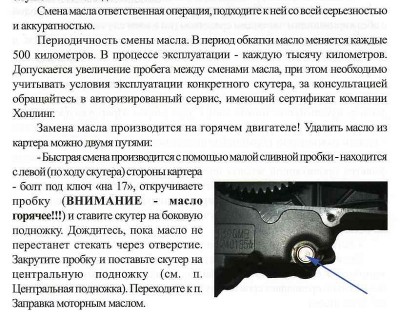

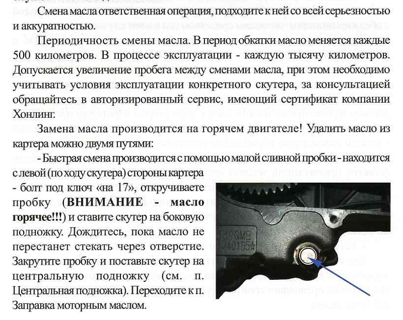

скелет, читай и смотри.
масла.jpg [ 196.26 KiB | Просмотров: 4122 ]

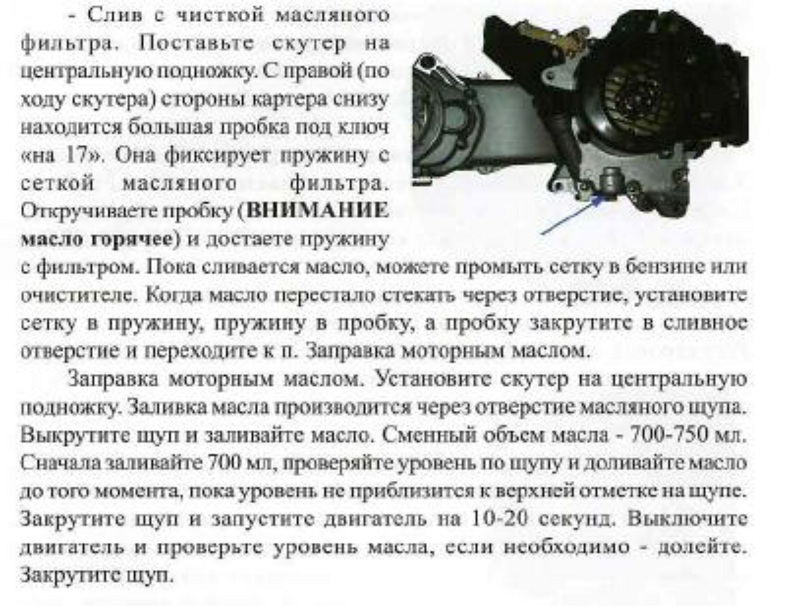

че то подозрительное ты купил. первые 300 км поезди на родном масле, потом поменяй. масло нужно 10w50-10w60, желательно синтетика. дырка для слива масла находится слева двигателя под крышкой вариатора. ключ на 17. immortal это не сливное отверстие, а пробка маслянного фильтра. через нее все масло ты не сольешь при всем желании.

ну, вот тогда так...
масла1.jpg [ 240.26 KiB | Просмотров: 4128 ]
