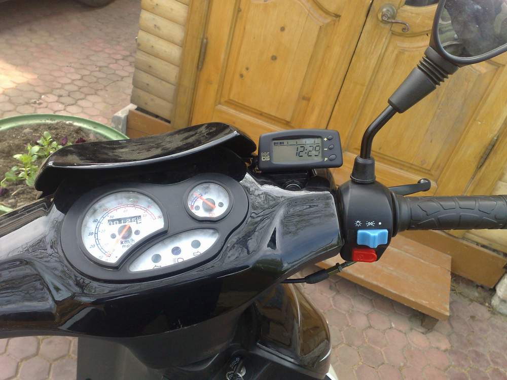

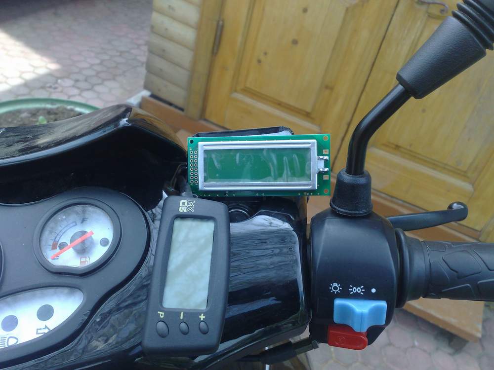

Вот так я приделал МК05 на бачек гидравлического тормоза.
Вопрос водонепоницаемости остался открытым но думаю можно вскрыть корпус и залить плату как следует лаком.
Комментарий к файлу: Вот примерно так.
z1.JPG [ 78.82 KiB | Просмотров: 9482 ]
Комментарий к файлу: Обклеил само клеящейся черной пленкой.
p2_pl.JPG [ 70.8 KiB | Просмотров: 9482 ]
p1.JPG [ 73.57 KiB | Просмотров: 9482 ]
Комментарий к файлу: Шаблон из картона и по нему из оцинковки.
shab.JPG [ 17.61 KiB | Просмотров: 9482 ]

Еще забыл сказать, что подключал я его не к коммутатору а к реле регулятору генератора. Оно расположено у меня прямо у замка зажигания так, что получается, что все провода в одном месте. правда в тахометре пришлось выставлять 8 цилиндров. Для чистоты эксперемента пробовал подключать к коммутатору и ставит 2 цилиндра. Показания абсолютно идентичны. Еще напрягает писк вольтметра, потому как напряжение изменяется в широких пределах, надо у него пищалку выдрать.

Выдрав пищалку проблему не решишь! Всёравно будет тупо переключаться на вольтметр. Если пищит на холостых (разряженный аккум) не включай фару пока не зарядится (по времени 2-4 минуты), если пищит при езде - включи фару. Ещё можно вставить в разрыв плюса диод (для снижение напруги питания на 0,5 - 1 вольт), но тогда при разряженном аккумуляторе пищать будет дольше.
Водонепроницаемость у него нормальная, чтобы залить надо сильно постараться, но даже если такое произошло (у меня скутер один раз простоял целый день под дождём) ничего страшного с ним не случится.

Водонепроницаемость у него нормальная, чтобы залить надо сильно постараться, но даже если такое произошло (у меня скутер один раз простоял целый день под дождём) ничего страшного с ним не случится.[/quote]
Я бы так не утверждал. Как то мыл скутер и случайно вода попала на прибор. Теперь цифра 1 не горит :( Вместо 12.8 показывает 2.8

Ща специально пробовал. Пищит а из режима в котором был не выходит. А по поводу водонепроницаемости, то у меня есть такой старый, разобраный. По моему мнению его легко можно пролить каким нибудь лаком а кнопки например смазать смазкой типа литол. Должно быть в разы надежнее. (И ПИЩАЛКУ ВЫДРАТЬ!)

Я свой МК разобрал и плату залил с двух сторон силиконовым клеем. Нарезал его кусочками, плавил паяльной станцией при температуре 150 градусов. Он равномерно растекается. Работает под любым дождем. Проверено. Сухо.
