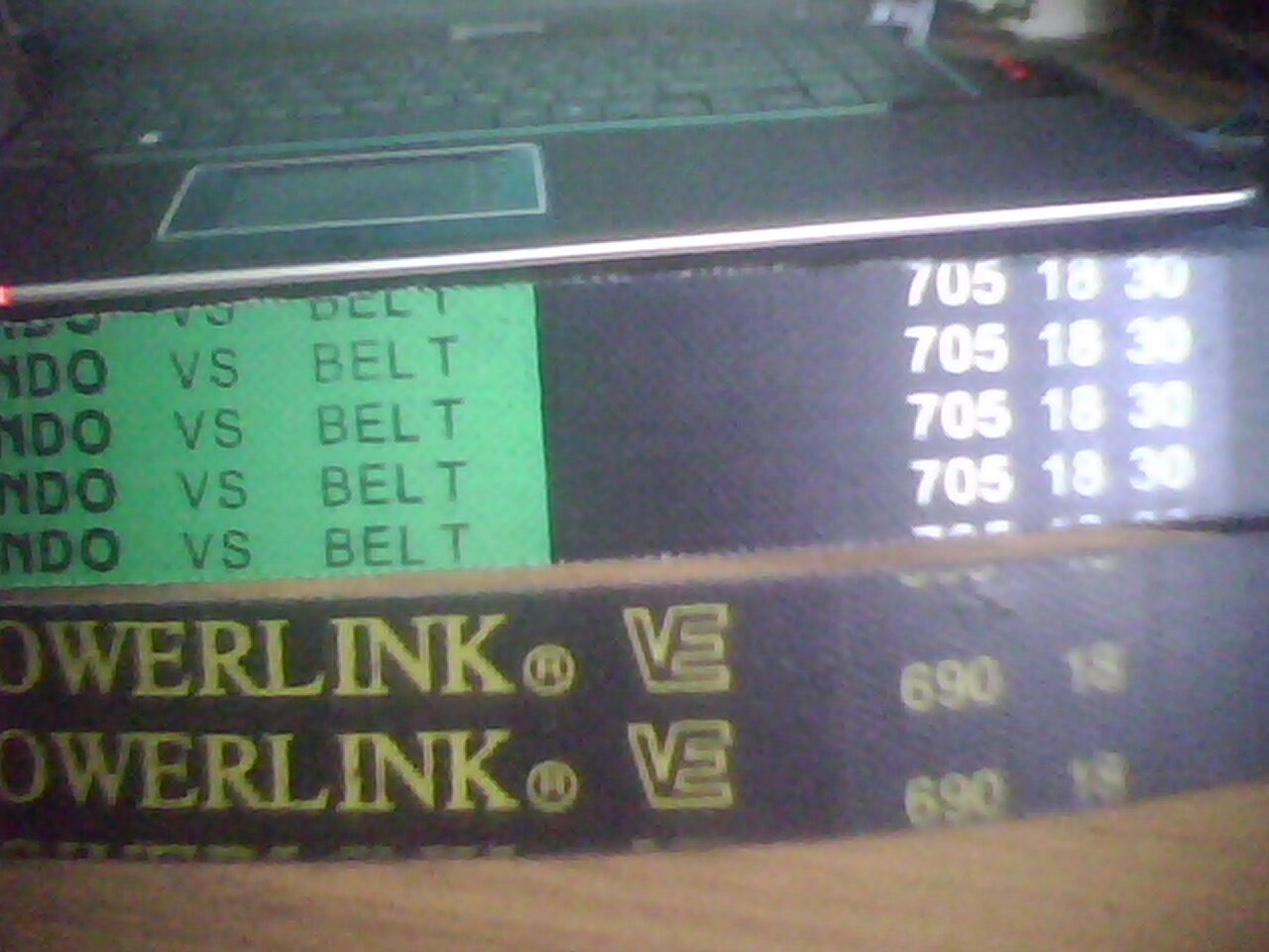

Вообщем решил поменять ремень есстественно на более длинный, родной 669*18
Есть два варианта:
Powerlink 690*18
Bando 705*18 GTI-GTO
Оба купил ибо место хорошее где подешовке все запы беру, так вот какой лучше ставить тот что поверлинк он по длинне как родной, а бандо больше, но думаю как бы он неслител, во время поездки)) :-D

Да нет на нем написано 690*18 _)
IMG0001B.jpg [ 123.52 KiB | Просмотров: 10829 ]
