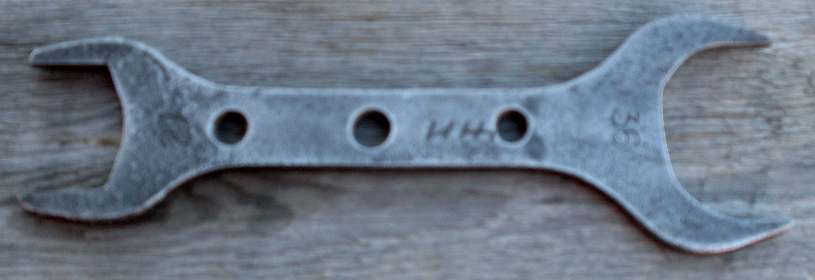

Замена ремня!!!
До этого никогда ремонтом не занимался. Посмотрел ролики на Youtube и решил поменять сам. Замена ремня за 3 часа )))! Но поменял и САМ!!!
Там есть ГАЙКА каторую просто так не отвернешь, нужен специльный ключ как в (шиномонтаже пистолет) Но я все же открутил ЕЁ )) Уже думал все, буксировать на сервис и тут ХОП открутилась (счастья полные штаны)
Потом сглупил, снял ножку для завода - ЗРЯ. Пружина слетела, задолбался её обратно ставить, да еще чтоб там все совпало ))))) И вообще еЁ не нужно было снимать ))))))))))

МЕГА КЛАССНАЯ ССЫЛКА http://www.dyrchik.ru/staty_gruzi.html

kabolt
в http://www.scootermag.ru (сервис) замена ремня стоит 700руб. Позвони им, у них есть выездной ремонт, сколько стоит ХЗ!
Ссылка по установке http://www.dyrchik.ru/staty_gruzi.html ВНИМАТЕЛЬНО!!! ТАМ ЕСТЬ ВСЕ!!!!
С этим ремнем по спидометру едет 77км/ч !!! Кто не верит могу на спор !)))
