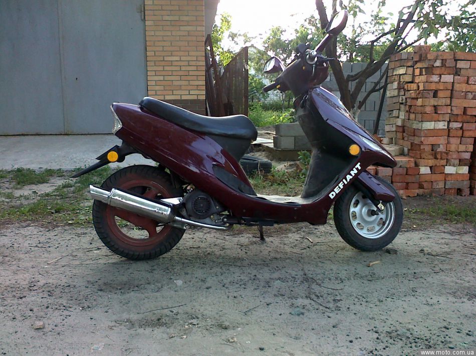

Привет) мое первое сообщение у вас) мой моторллер давно у меня и много чего я сним зделал а вот вам ответ на ваш вопрос) 12 колесо на коротком как вы говорите вариаторе) терло об амортизатор, терло об картер, но 50 поехал) тяжело или легко затрудняюсь сказать я резину до дыму довел ту))))) посмеялись и сняли ее
