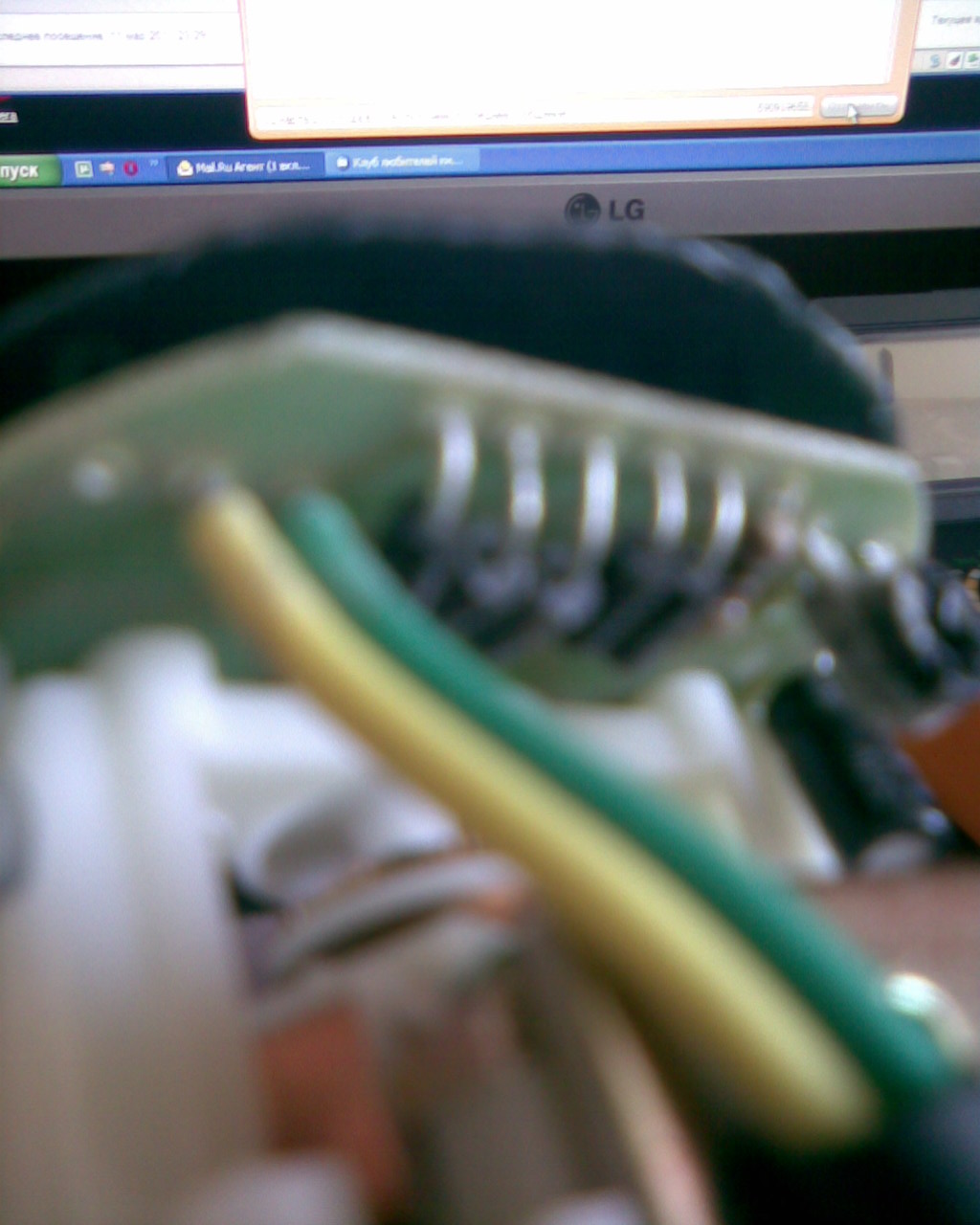

Вот фотки подвода проводов, видно что 3-й лишний

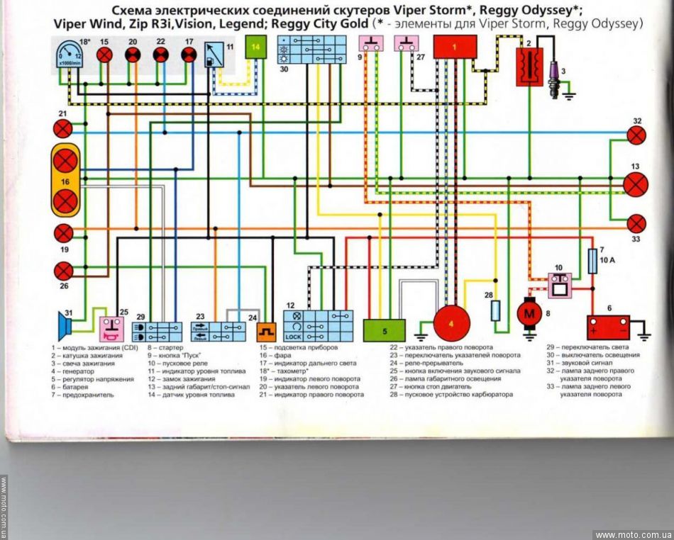

вот электросхема
