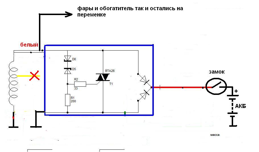

у меня недавно сгорел регулятор напряжения Изображение. у нас в городе он стоит очень дорого и я хочу спросить-может у кого-нибудь есть схема его внутренностей и можно ли его вообще спаять "на дому" из подручных материалов?

Его схема несовсем удачна, рекомендую спаять другую.

и всё таки,по какой схеме мне лучше спаять реле?
если по ниже указанной,то где клемма генератора?та что я отметил красным?или нет?
рег 4.JPG [ 70.3 KiB | Просмотров: 19950 ]
 Заголовок сообщения: Re: регулятор напряжения
СообщениеДобавлено: 08 Май 2011, 21:02
Она, втарая тоже проводом должна идти, а не по массе, иначе полмоста не работает. Кондер большой можно исключить, его роль выполнит АКБ. Остальное все так, ну и фары с обогатителем здесь лучше на постаянку вешать, на желтый провод.

funix помоги тупому , укажи на схеме где какой выход :)
СообщениеДобавлено: 09 Май 2011, 16:24
Чистая замена старого РР на спаяный
рег 5.JPG [ 38.84 KiB | Просмотров: 19912 ]
Лучшее подключение переделать генератор, тогда так
рег 4.JPG [ 60.43 KiB | Просмотров: 19912 ]
Фары на постаянку, обогатитель на переменку генератора, чтоб от замка не работал,
но если надо от замка то туда же куда и фары.
