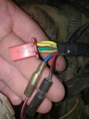

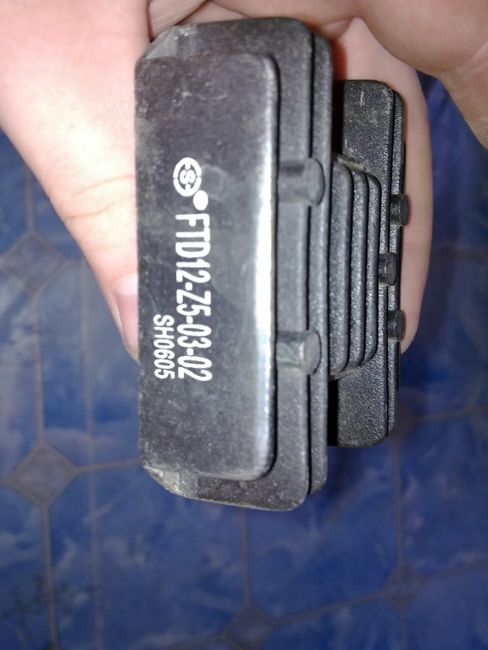

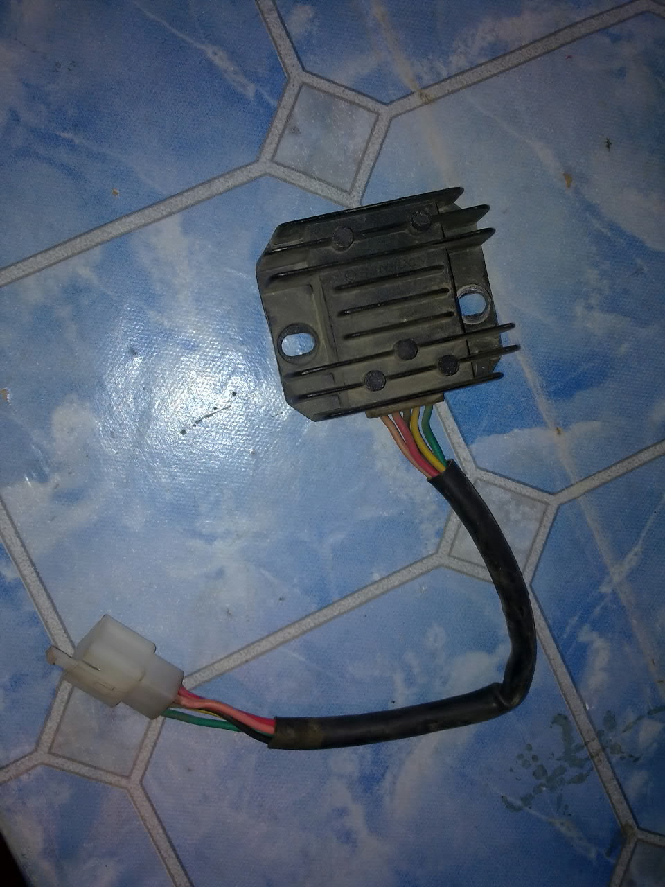

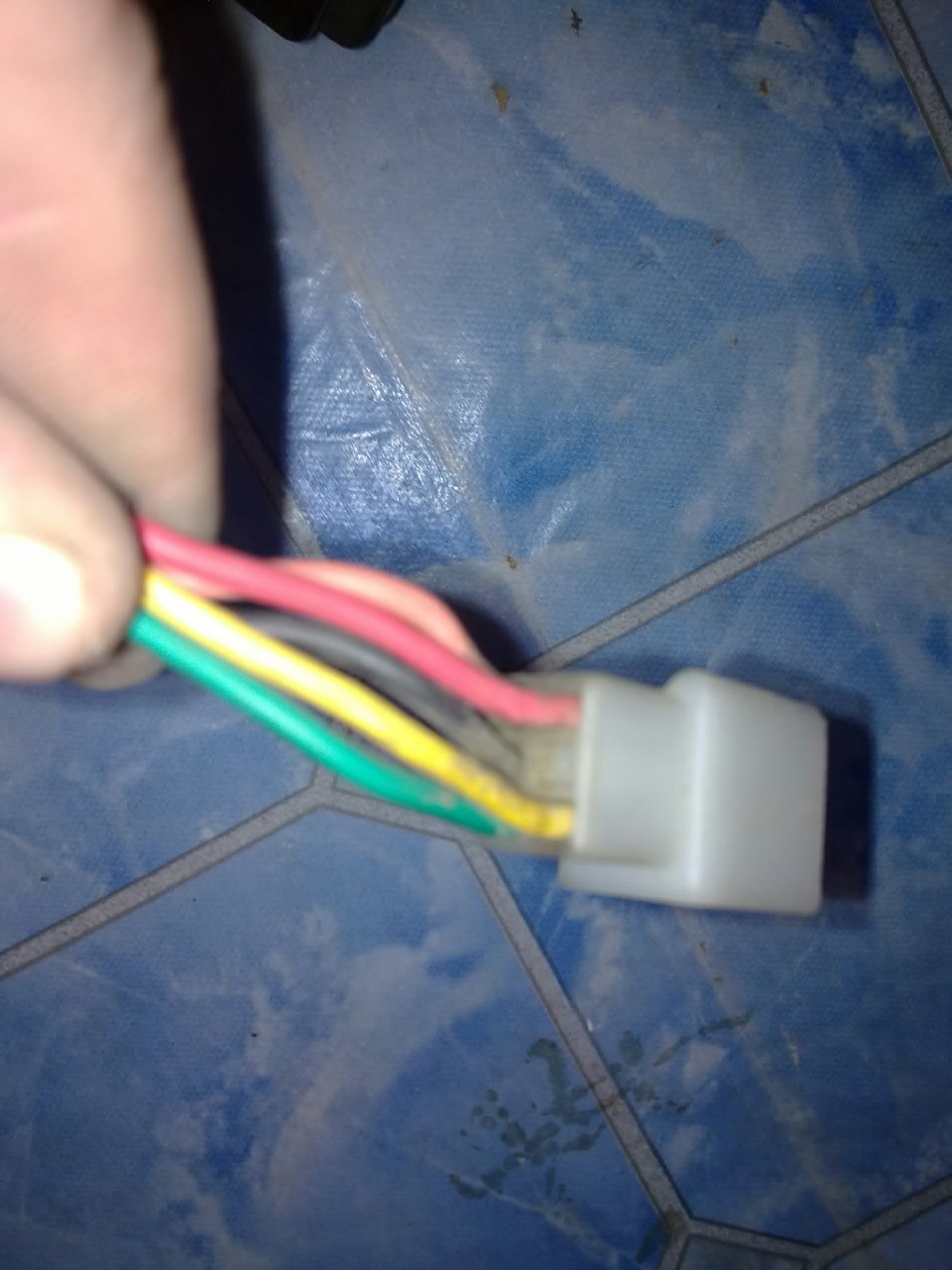

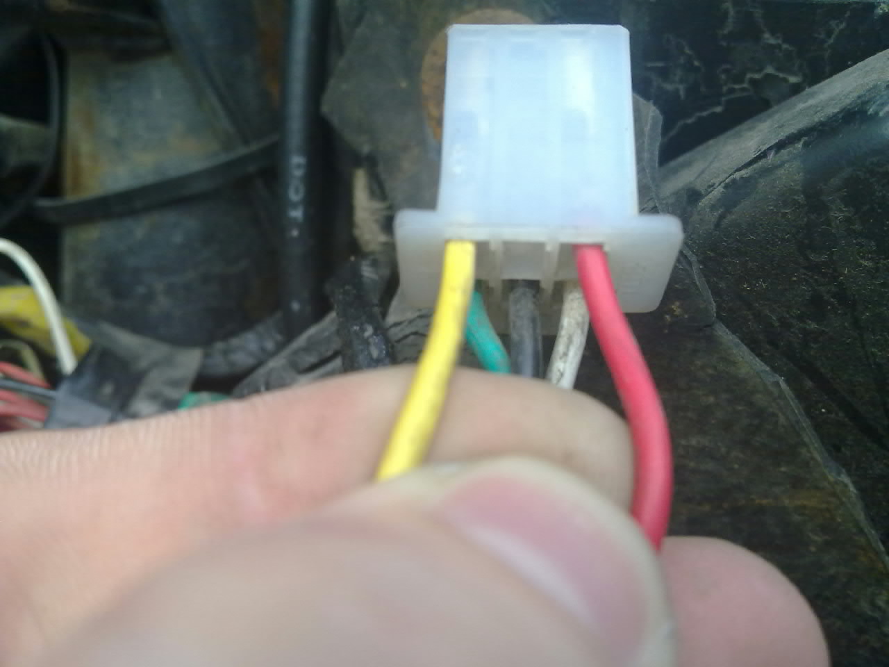

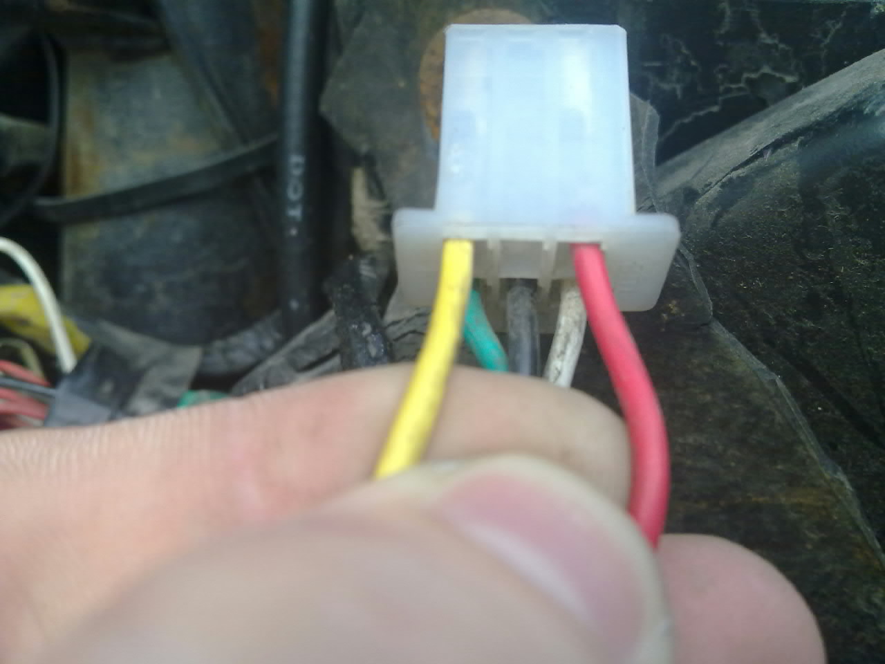

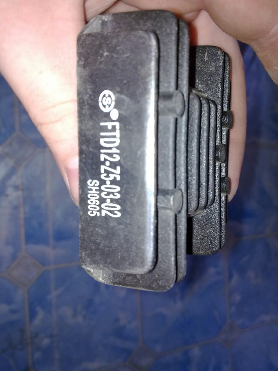

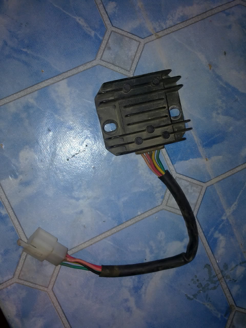

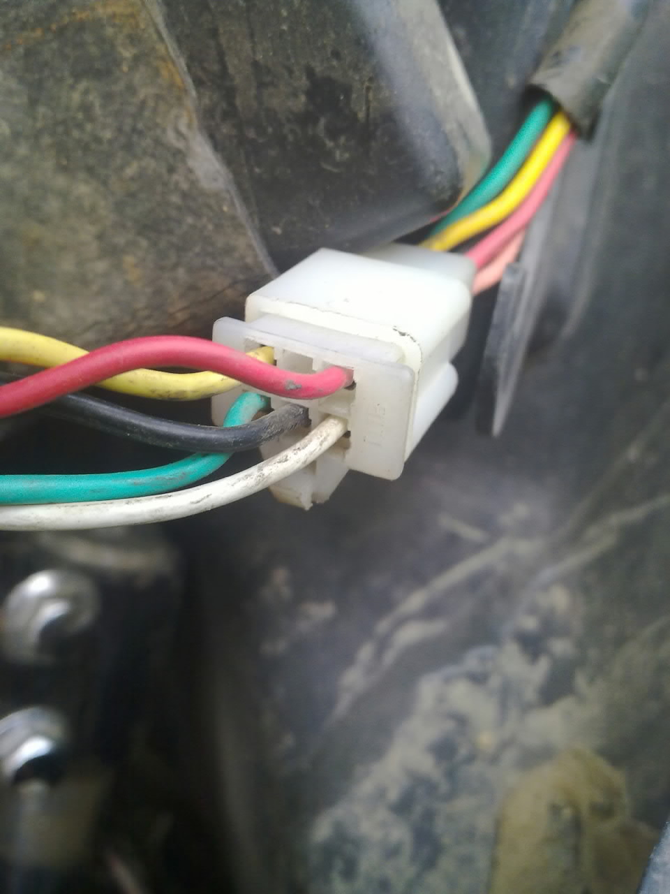

вот это и есть РН?
16072011030-001.jpg [ 177.44 KiB | Просмотров: 4782 ]
16072011029-001.jpg [ 177.25 KiB | Просмотров: 4782 ]
16072011028-001.jpg [ 259.65 KiB | Просмотров: 4782 ]

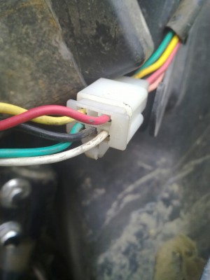

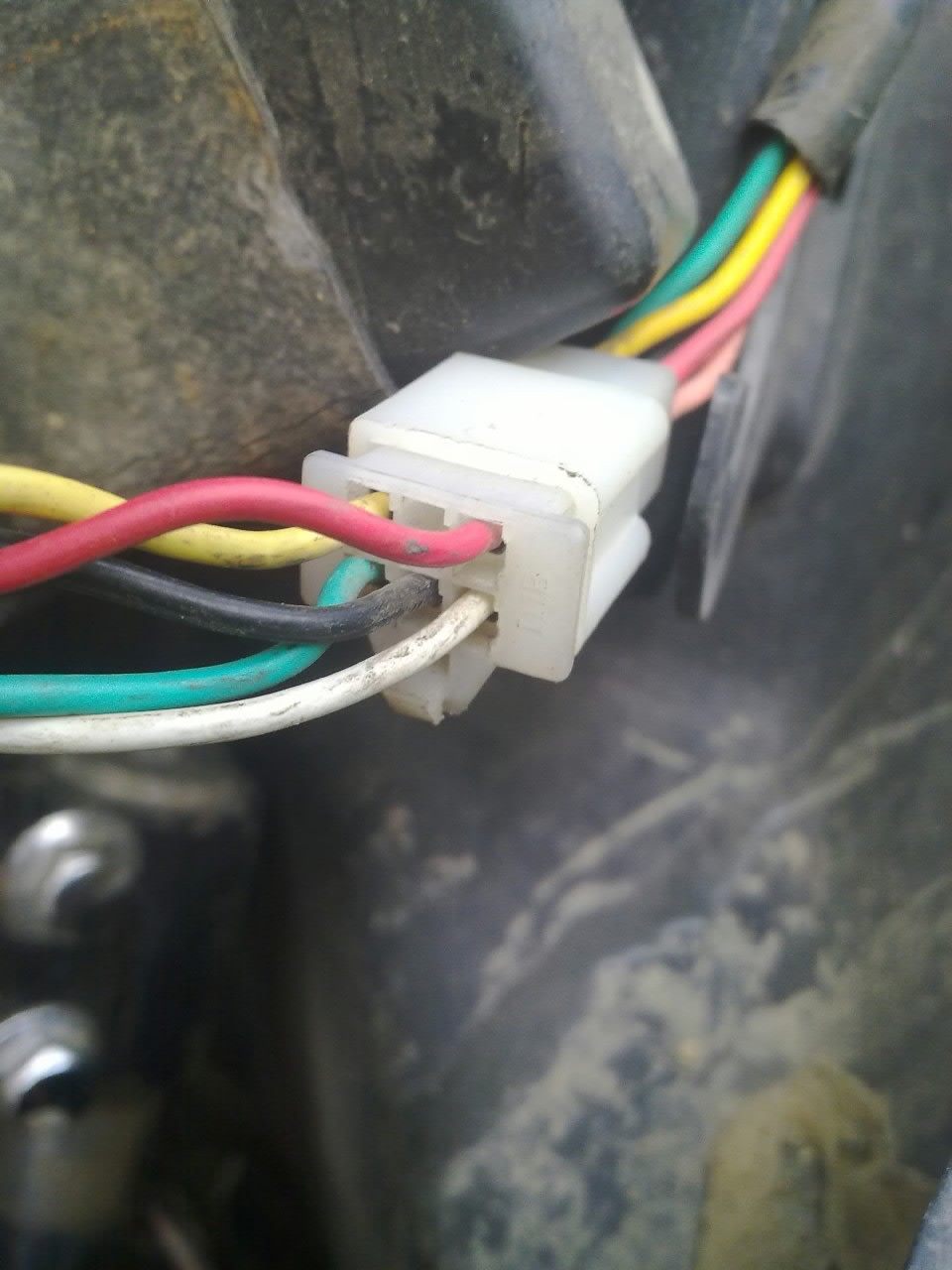

funix писал(а):
тестить гену не надо пока, скажи какой у тебя гена или хотябы цвета проводов обрисуй.
Вот разъемы,которые идут от гены
16072011027-001.jpg [ 148.02 KiB | Просмотров: 4781 ]
 Заголовок сообщения: Re: При езде со светом сажается аккумулятор.
СообщениеДобавлено: 16 Jul 2011, 09:10
Интересное кино, РН у тебя однофазный, а гена по проводам 3-х фазный, как оно все работает?????????? *DONT_KNOW*
СообщениеДобавлено: 16 Jul 2011, 09:38
funix
Если бы работало, АКБ не дохла бы.

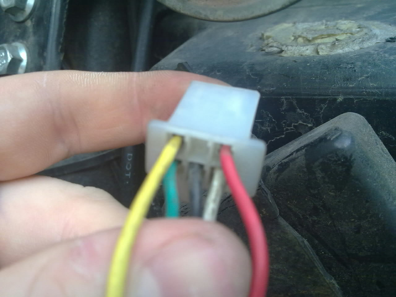

СообщениеДобавлено: 16 Jul 2011, 12:55
Сделай еще фотку для точности, фишка с проводами от проводки в которую РН втыкается (или цвета проводов опиши)

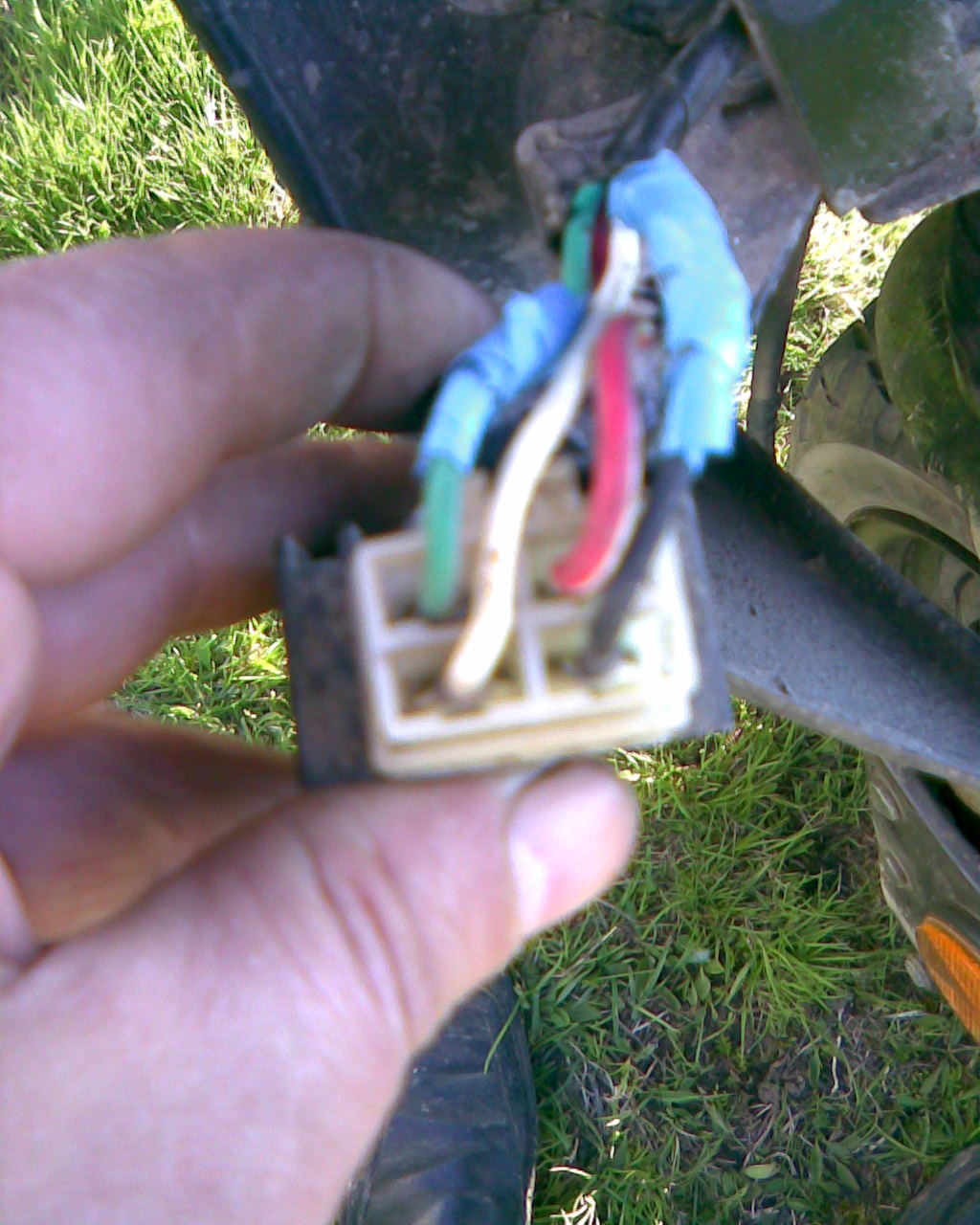

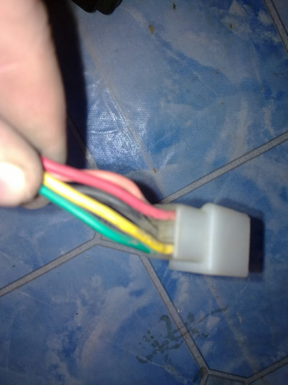

У меня без аккума тоже еле светит, когда набирает высокие обороты светит более менее ярко.

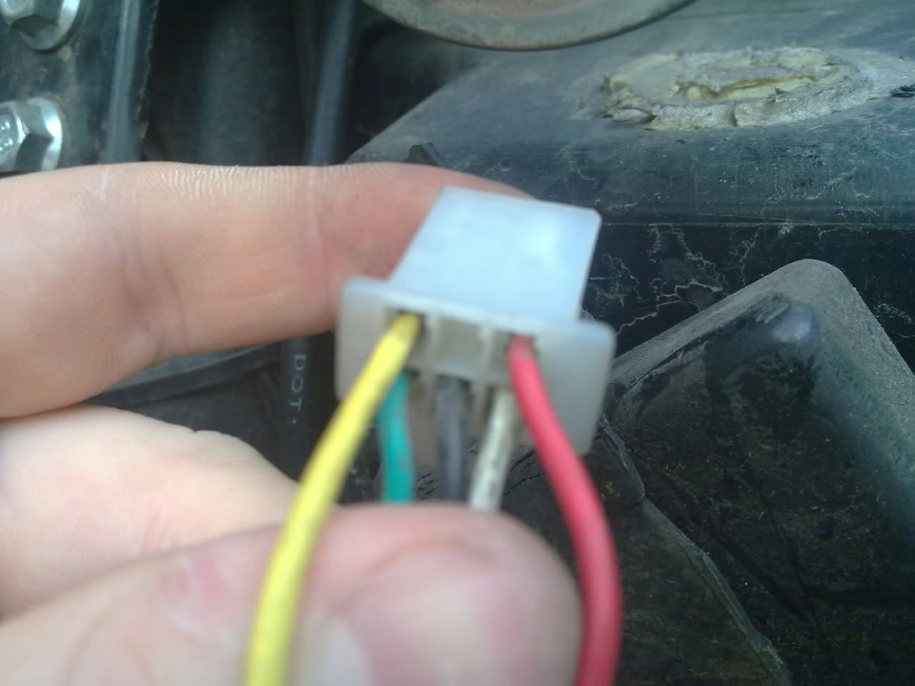

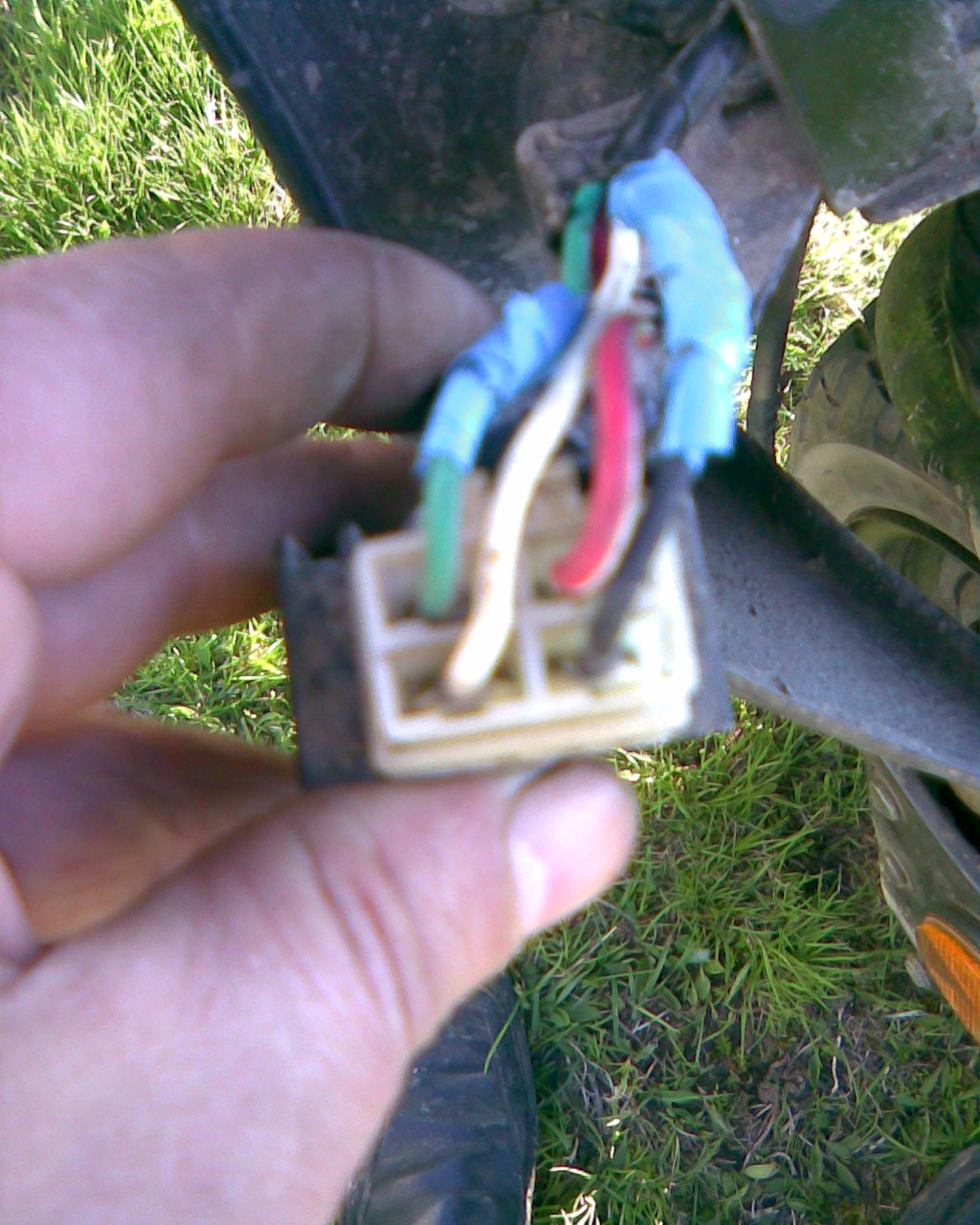

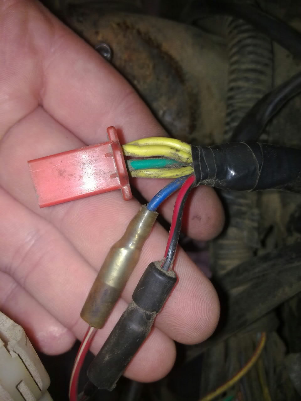

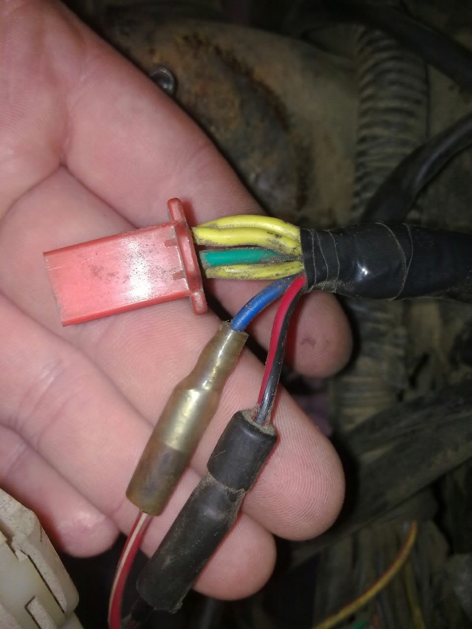

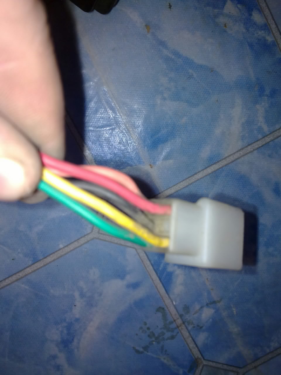

А у меня фишка с пятью проводами
16072011038.jpg [ 153.05 KiB | Просмотров: 4746 ]
16072011036.jpg [ 121.99 KiB | Просмотров: 4746 ]
16072011034.jpg [ 142.49 KiB | Просмотров: 4746 ]
СообщениеДобавлено: 17 Jul 2011, 07:47
Ну чтож, из этого видно что генератор неуставной. №-и желтых означают 3-и фазы, а проводка и РН однофазные.
При таком раскладе, даже если 2-е фазы правильно подключены на белый и желтый, генератор работает на 66%, так как одна фаза не используется. Вот он и нехват. В ощем нужно или реле 3-х фазное и правильно подключить, или генератор однофазный.

Hayabuzza
Покупай трёхфазный регулятор и переделывай проводку.

Ок! Куплю 3-х фазный РН. Как проводку нужно переделывать?
СообщениеДобавлено: 17 Jul 2011, 12:43
да просто, 3- желтых с гены на 3-и желтых РН, красный с РН на красный, зеленый на зеленый, если черный останется его с красным соедини. Придеться добавить 1 провод с колодки гены до РН.
