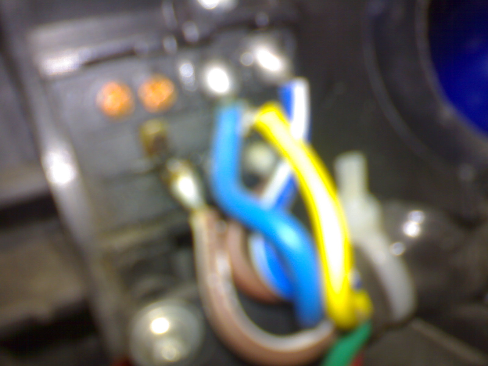

Меня уже зае :CENS: этот инет ! Уже наверно час пытаюсь написать одно сообщение !!
А теперь к теме .
Я не даун . И днем я буду ездить с ближним .
Форумчане ! Помогите поставить габариты на постоянку ! А то я не допер как... :(
Комментарий к файлу: Что , куда ?

фото плохое, можно по четче? провода то ли нестандартной расцветки, то ли подключены по другому. тебе проще мультиметром вызвонить что и куда и откуда идет. тебе нужно сделать так, чтобы провод, идущий на габариты, запитывался не от переменного тока, а от +12в от замка зажигания. поблизости я нашел этот провод от концевика тормоза

Кто то уже спрашивал такое, поиском поищи, там и фотка нормальная была. утверждали что на свет и габарит разные входные контакты спаяны перемычкой, перемычку долой и на контакт габарита + повесить. Сам не знаю , не разбирал.

DjMaN
А где этот провод ? От куда взять + ? В зажигании я не понял как .
funix
Я там не видел перемычки .

СообщениеДобавлено: 27 Jul 2011, 15:45
Мда, свободные контакты есть, надо прозванивать. Цвета проводов описать можешь? какой на фары, габариты и тд
Вот коричневый внизу вроде как на 2-а сразу идет.

А разве цвета не видно ? Как прозванивать ? Мультиметр есть , но он китайский , на него нельзя положиться ... Новый не могу купить...

СообщениеДобавлено: 27 Jul 2011, 22:18
Может выразился нетак, цвета видно, но чему они соответствут нет, например коричневый куда идет? и все остальные тоже. То есть нужно знать куда приходит и с чем комутируется при каждом режиме. Так же можно прозвонить сам переключатель, например коричневый вход, ставишь щуп на него, а другим проверяешь с чем он замыкат в каком режиме. Если удастся найти на фары и габариты разные группы контактов, то сделать можно что хотел.

То есть я должен узнать соответствие проводов ? Какой с которым ?

СообщениеДобавлено: 28 Jul 2011, 03:05
Возьми (+) провод от аккума и тыкай в эти припаянные точки, пока габариты не загорятся,потом найди точку где они загорятся и переключателем выключаются. Это она. Её провод надо отпаять и заизолировать , а к ней подключить ближайший (+). Например (ДжиМен говорил) от лягушки в рукоятке тормоза.

Вот именно, можешь просто в электросхеме посмотреть, визуально на пульте проверить возможность, сделать и нам рассказать или статью сочинить :) Желание есть у многих, но тыкаться без понятия никто не хочет.
