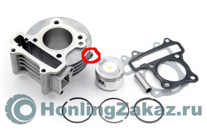

Решил заменить цпг т.к. родную не обкатывал..вообщем заменил и тут выяснилась такая фигня:
1.Из отверстия в цилиндре при прокрутке движки с помощью электростартера льется масло(это отверстие обозначено красным)..в старом цилиндре дырка была запаяна что ли еще с завода
cpg_72cc_l[1].jpg [ 35.75 KiB | Просмотров: 8470 ]
2. Компрессии нет....точней соооовсем маленькая

1. Это технологическое отверстие, его надо заглушить.
2. Собрал неправильно например. Забыл надеть кольца, забыл поставить прокладку, забыл поставить клапана, неправильно собрал ГРМ. Надо разобрать и собрать ещё раз, правильно.

1 Канал для питания масляного радиатора.(для квадриков)
2 Компрессия замеряется компрессометром.
