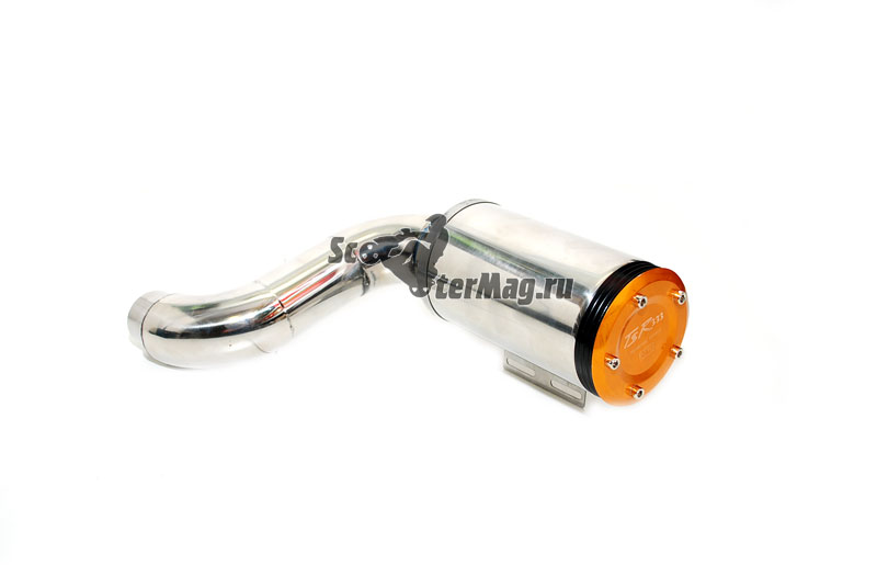

а посмотрите на эти экземпляры которые я видел на скутермаге вообще прелесть
DSC_5834_enl.jpg [ 26.76 KiB | Просмотров: 13139 ]

у меня со скутермага аирбокс такой есть, в этом году хочу поставить, смотрится неплохо на скутере напоминает второй глушитель и крепления идеально подходят под мой скутер.

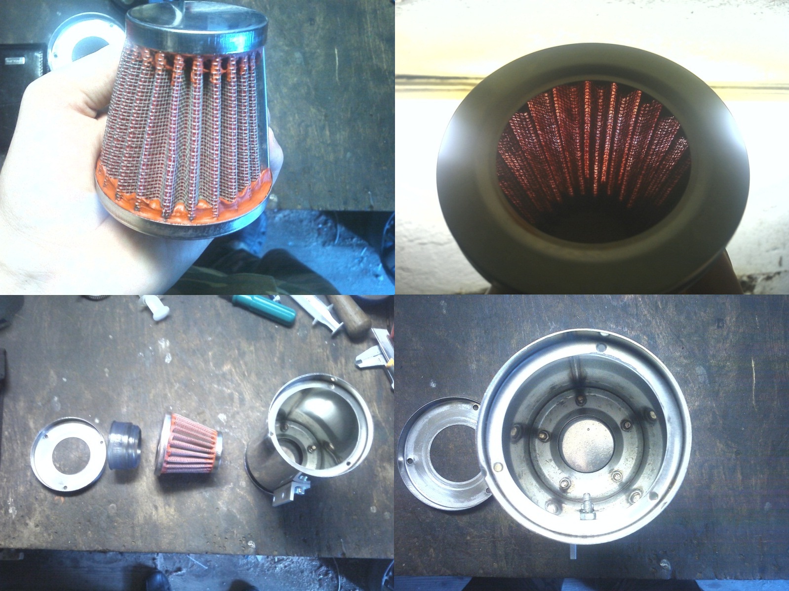

Откатал с Airbox-ом полтора сезона. Конечно в стоке его ставить нельзя, фильтрующий элемент надо обязательно пройти герметиком и использовать только со специальным маслом для воздушных фильтров у меня от ликви-моли балончик спрей с ним фильтр забивается через 200-300км пробега и карбюратор начинает богатить. Дополнительно засунул леску чтоб ловить капельки воды. Так же можно вставить поролоновый фильтр я его ставил совместно с нулевиком, результат не понравился. Уголок крепления заменил на более надежный. Изготовил крепление к вариатору так как изгиб изогнутой трубы фильтра смотрит немного вверх и установить параллельно вариатору неудалось.

alex+ писал(а):
где ты его герметиком проходил dna? я смотрел вроде герметично всё.
Напервой фотке видно красный герметик в местах примыкания сетки к чашкам. Держал в руах несколько китайских нулевиков у всех были неплотности в местах склейки сетки с чашками у некоторых в этих местах нехватало самой фильтрующей "ткани".
