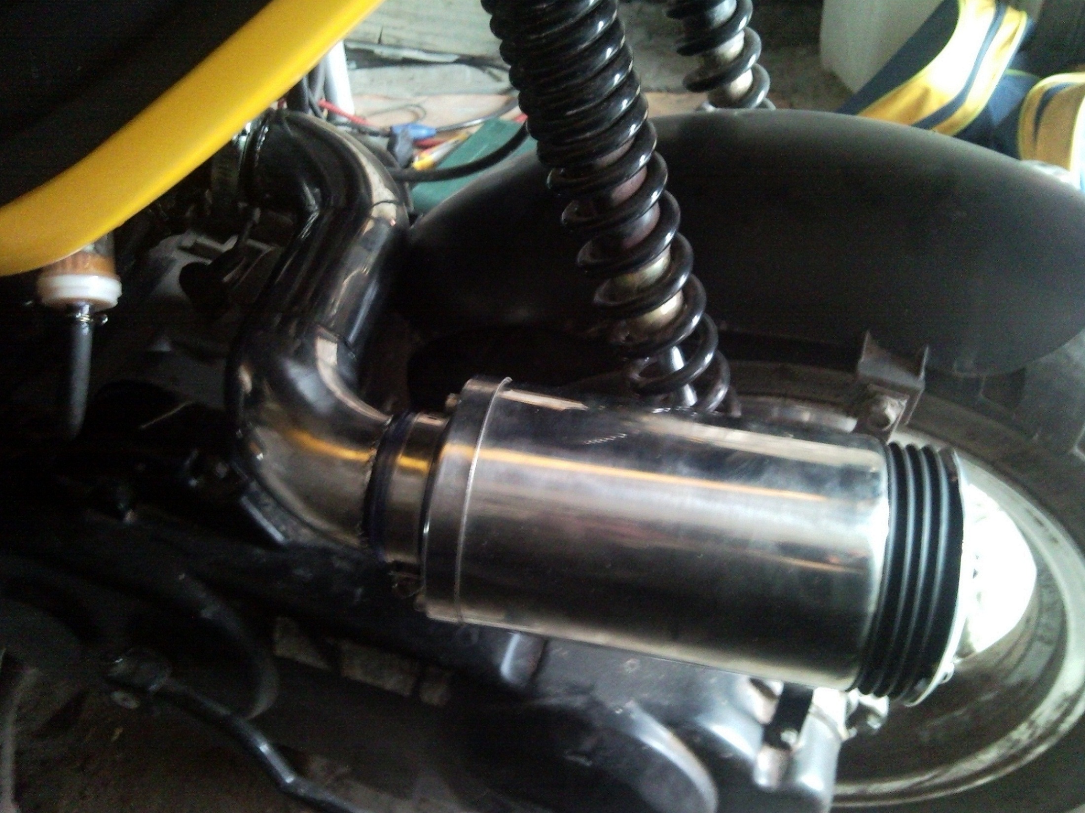

СообщениеДобавлено: 27 Mar 2012, 17:48
Сообщений: 544
Откуда: саратовская область
Скутер: racer lupus 82сс 4т
Вот сегодня поставил. Все крепления подошли, прям аккурат на место стокового.
