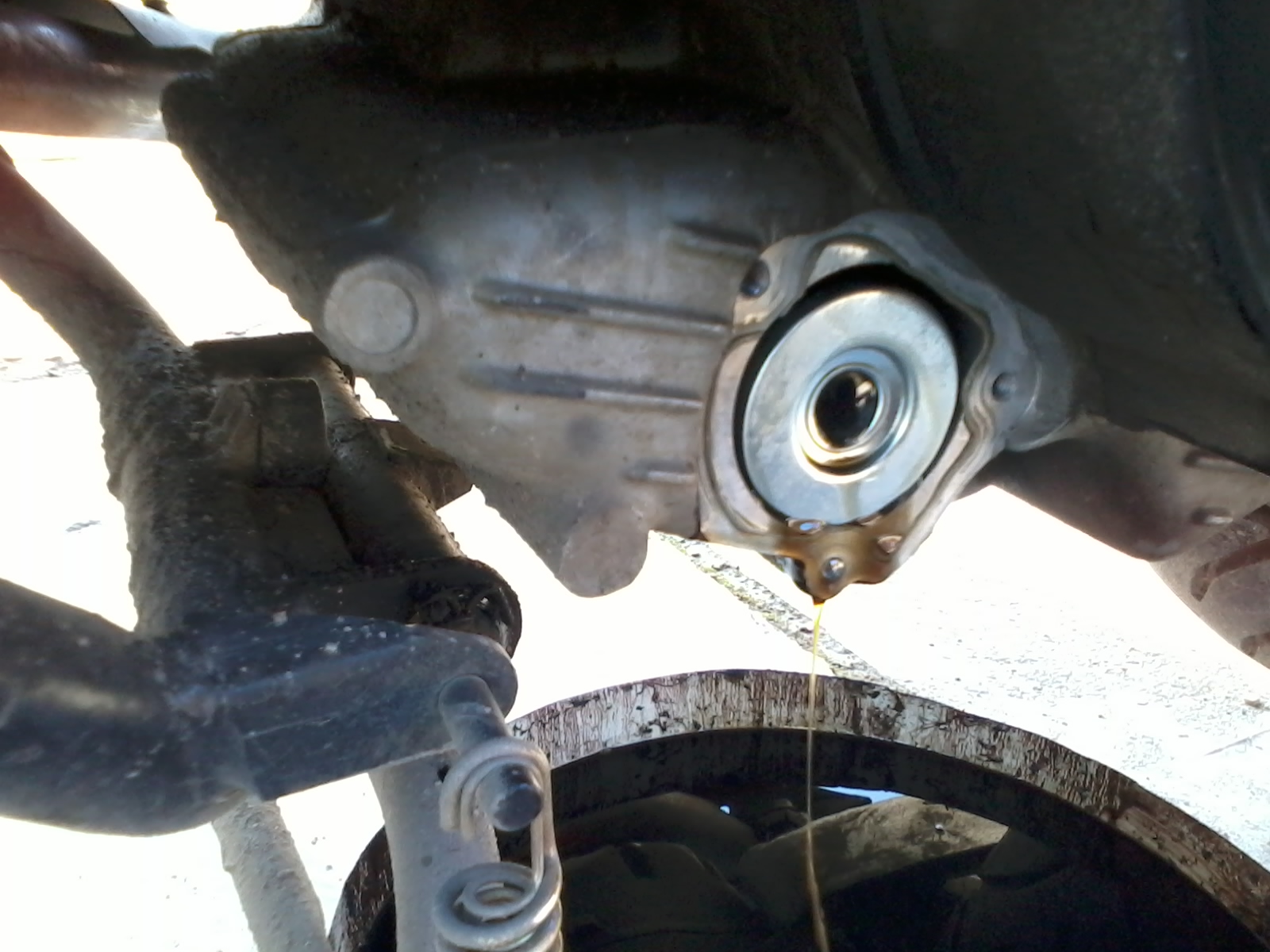

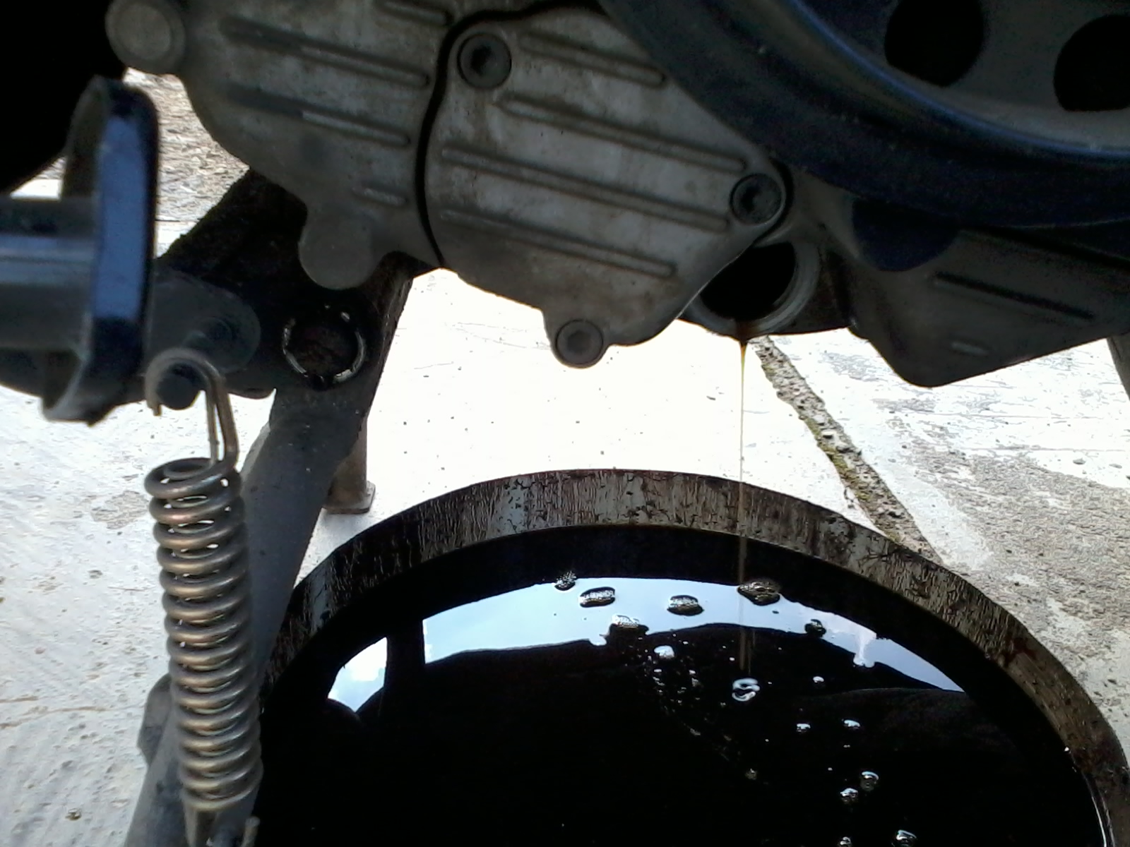

Прошел 1000 км. Сегодня планово менял масло с фильтром.
Комментарий к файлу: родной фильтр после 1000 км

Комментарий к файлу: процесс слива

Теперь о том как делать не надо. Решил я слить масло через боковую сливную пробку где фильтр грубой очистки стоит, заодно и фильтр проинспектировать. И бес меня попутал открутить эту пробку ударным гайковертом. Там резьба очень тонкая (0,7 мм) и я ее сорвал. Ставлю обратно пробку а она просто вставляется в отверстие до конца без каких либо усилий. Посоветовавшись с мастером решил захерачить пробку намертво поксиполом. Откатил скутер на газон мягкий, аккуратно положил его на бочок. Насухо все вытер, обезжирил и запоксиполил. Поэтому совет всем. Сливайте масло через нижнюю сливную пробку. Фильтр грубой очистки даже после первой тысячи чистенький, лишь пару мелких стружек я увидел на сетке.

Резьба сорвана не на пробке, а в "маме". Более сложный выход был только нарезать новую резьбу и изготавливать новую пробку (на полтосах они маленькие). Да и лезть туда смысла нет. Если после первой обкаточной тысячи фильтр чист то и далее будет так же.

Torios, добавь плиз в свой пост на первой странице технологию замены масла с фильтром. Итак, откручиваем нижнюю сливную гайку на 19. Головкой не подлезть, так как мешает центральная подножка, поэтому используем рожковый ключ. Сливаем маслице. Далее с левой стороны откручиваем три винта крышки масляного фильтра шестигранным ключом. Крышка плотно сидит, поэтому шевелим ее плоской отверткой до отделения. Под крышкой увидим масляный фильтр. Вынимаем его и выбрасываем. Берем новый фильтр, заливаем в него немного масла и ДЫРКОЙ ВНУТРЬ ставим на свое место. Крышку тщательно вытираем и на резиновую прокладку крышки брызгаем силиконовой смазкой. Ставим крышку на место и затягиваем ее. Если надумали таки снимать боковую крышку с фильтром грубой очистки, то нам понадобится головка на 24. ВРУЧНУЮ аккуратно ее откручиваем. Из под крышки выпадет пружина. Видим торец фильтра грубой очистки. Пасатижами ухватываемся за него и немного покручивая выдергиваем. Фильтр моем и продуваем. Далее в обратной последовательности. На второй сливной пробке тоже есть колечко, которое перед установкой не забываем протереть и смазать. Ну далее все как обычно. Льем масло до середины оконца, заводим, даем остыть и доливаем до нормы.
