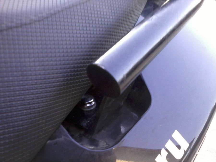

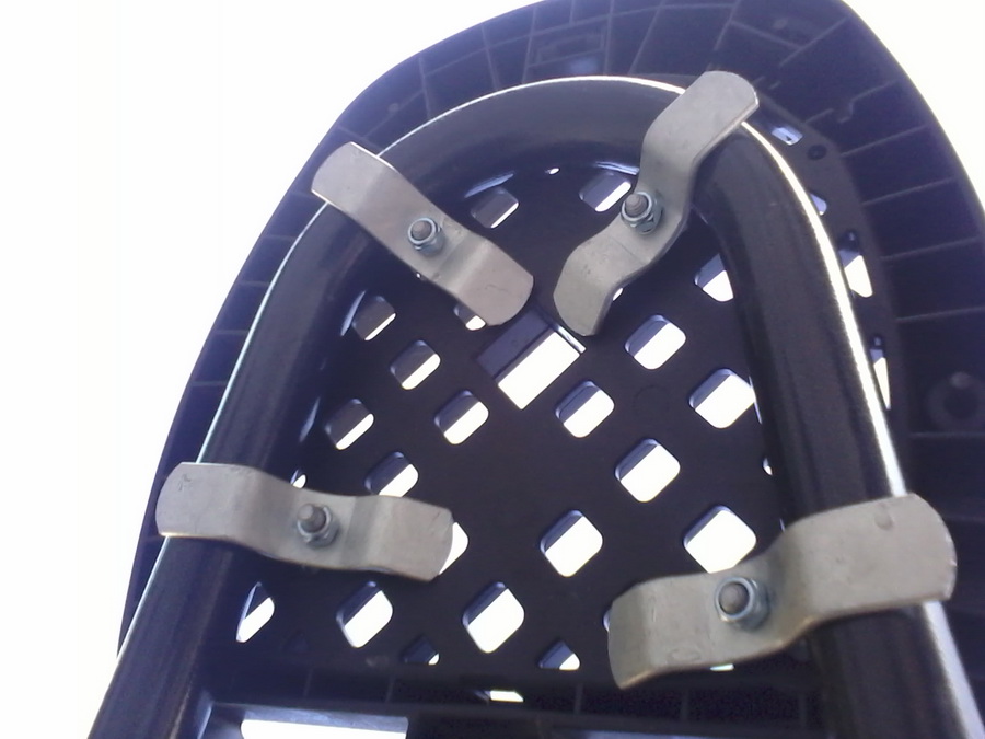

Поступили в продажу багажники. Сделаны из цельной толстостенной трубы. Очень качественно прогрунтованы и прокрашены. Цена 5000 рублей.
Сегодня протестировал свой багажник. 35 литровый кофр забил под завязку (10 кг), еще 15 кг в рюкзаке поставил на пассажирское место. Очень удобно привязывать рюкзак к трубе багажными резинками. Усе отлично просто. Для поездок в Ашан машина больше не нужна.
