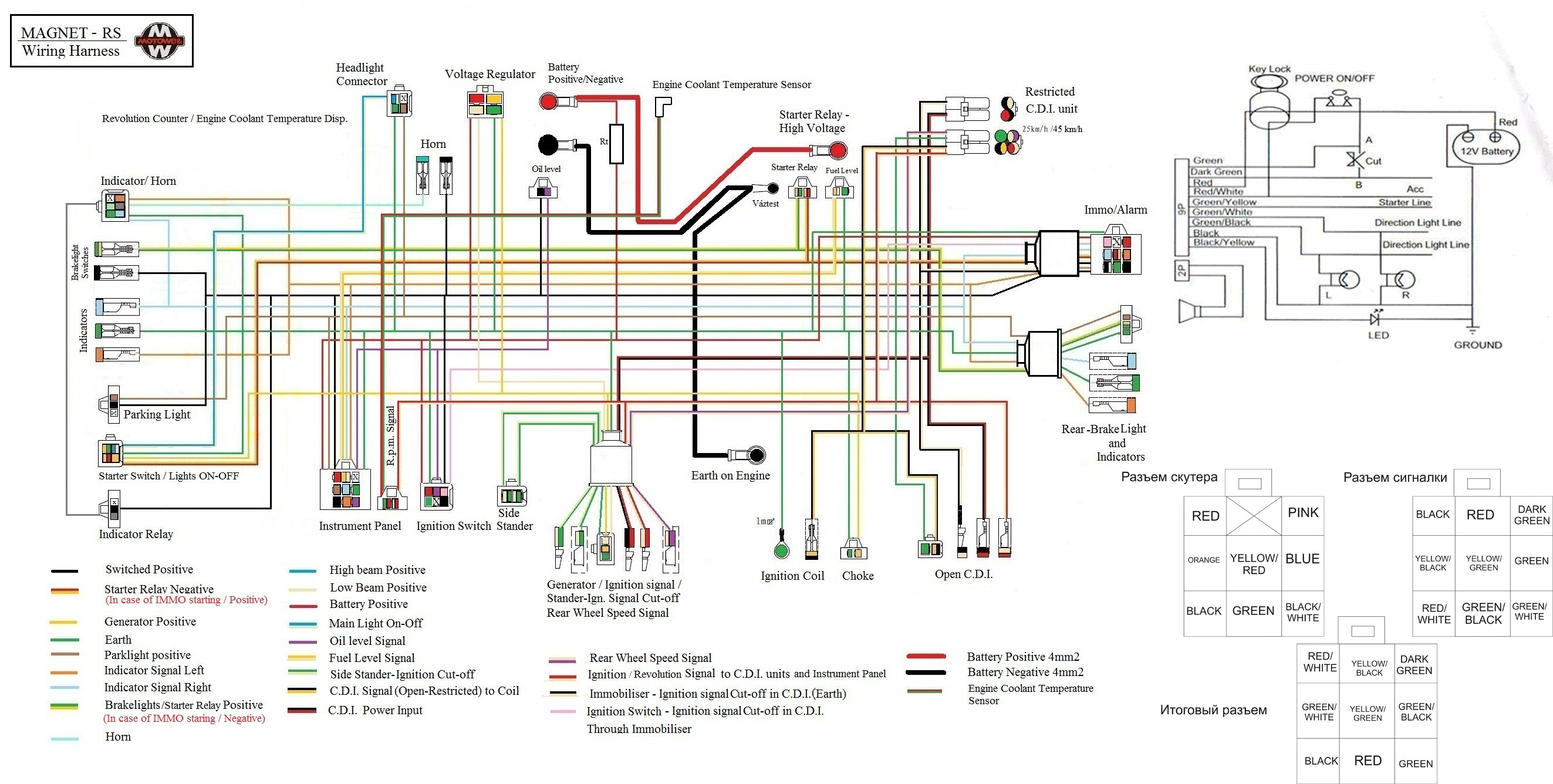

Ладно, Эпикуреец, раз назвался гуру электроники, то хотябы подскажи:
Нашел сигналку со своего первого аварийного скута STELS Vortex 50cc 2T, схема подключения стелса есть, эл.схема магнитаРС тоже есть. Попытался перекинуть коннекты на разъеме, но где-то не так подключил... При подключении сигналки включается приборка и скут можно завести, только если не подсоединять жестко выведенную массу с сигналки, т.к сразу же глушится скут. С брелка не реагирует...
Комментарий к файлу: схема скута и сигналки
Эл.схема-MAGNET-RS и сигналки.jpg [ 766.07 KiB | Просмотров: 6880 ]
 Заголовок сообщения: Re: Вопрос к гуру: Проект сигнализация!
СообщениеДобавлено: 22 Jun 2012, 08:43
VIsTA
У стелсов Зажигание DC-CDI.
То есть коммутатор питается от постоянки.
Соответственно будет немного иная схема подключения сигналки, нежели на среднестатистических китайских скутерах, с AC-CDI коммутаторами.
СообщениеДобавлено: 22 Jun 2012, 09:37
Сообщений: 389
Стаж: 4 года, RS: 6к км
VIsTA
Так, как же мне ее подключить?
Вот электрическая схема STELS:
Вроде подключение коммутатора такое же... *DONT_KNOW*
СообщениеДобавлено: 22 Jun 2012, 14:57
VIsTA
Ищи распиновку ихнего коммутатора, ставь дополнительный разъём в цепь зажигания для подключения второго коммутатора.
Разумеется коммутаоры не будут работать одновременно, так что подключать их придётся не одновременно.
СообщениеДобавлено: 22 Jun 2012, 15:14
Сообщений: 389
VIsTA
Все что есть,- это схема мотовела, см. пост еще выше.
