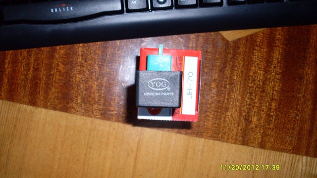

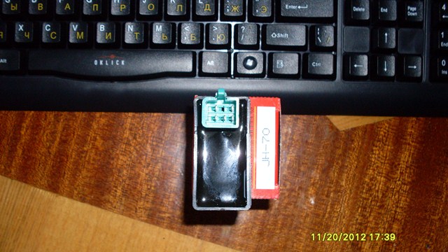

Всем здравствуйте.Прислали сегодня,вернее уже вчера с интернет магазина, CDI Коммутатор 5-штырьковый 4-тактные мопеды 139FMB, квадроциклы, ATV, JH-50, JH70 (фото здесь ) поставил не заводится.В Китае ком ф зонко 11001А тоже не нашли.
Буду ждать весны и следовать Вашим советам.Всем спасибо за отклик и советы.

проверь ещё раз соответствие приходящих на коммутатор напряжений, проверь катушку, свечу, замок зажигания.
Напряжения приходят на коммутатор в норме ,катушка новая,свечи новые замок не причём.На родном коме заводится без проблем (брал у соседа для проверки ).На коммутаторе XJ1101J заводится, на малых об.работает нормально,но тахометр сразу показывает 4500об.,хотя на слух не больше 1300-1500об., начинаешь прибавлять об.появляются провалы и начинает стрелять.в
глушак,на родном 11001А этого нет.Выше на форуме, советовали поменять местами провода на датчике,но этим займусь весной,когда потеплеет.На датчике у меня один провод,будем думать как их поменять местами.
Думаю это очень правильный совет. Можно и просто купить другой датчик, двухпроводной.
Попробовать один провод на массу, второй к коммутатору. Потом наоборот.
В одном из двух случаев должно нормально заработать.
Ну или на старом пробовать корпус и провод переподключить наоборот, если получится.
