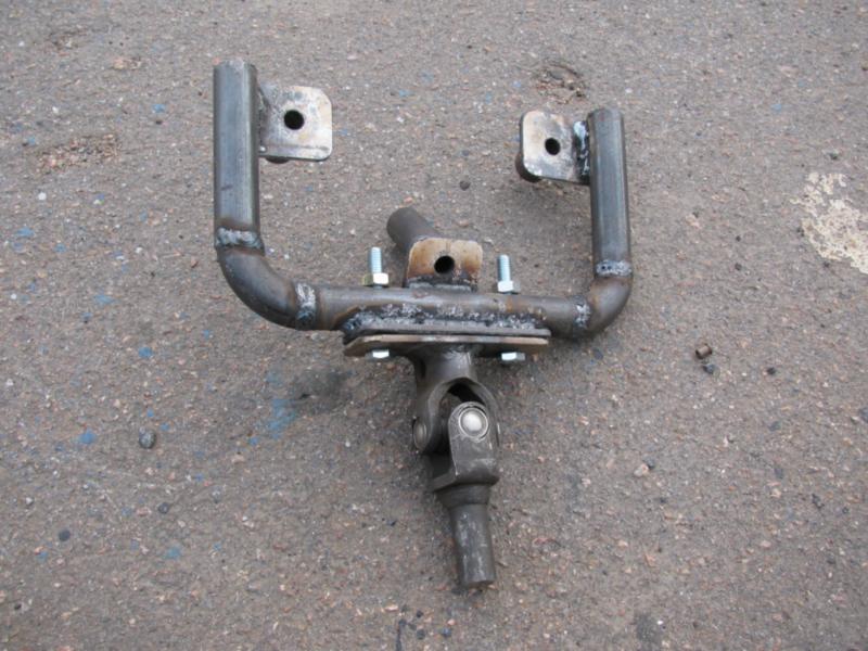

78-i писал(а):
Согласен на 100 %. Это был дебют. Высокое крепление на 2к прицепе сильно усложняет управление.
Да уж.
Сам тоже помню баловался, прицеплял автоприцеп к Восходу, сажал туда 3-4 человек. Сначала фаркоп был закреплен на багажнике, держать равновесие было настолько тяжело, что после получасовой прогулки не мог пошевелить ни одной мышцей ног.
Потом переделали фаркоп на уровне 2-4см ниже оси заднего колеса, после этого езда превратилась в сплошной кайф. Единственной что отличало от езды на моте без прицепа, это медленный разгон и худшее торможение.
ПС.Чем выше сцепное устройство находится от оси заднего колеса, тем труднее управлять мототранспортом.
Так же не согласен по поводу попытки опрокидывания мота двухколесным прицепом. Надо учитывать одну очень важную особенность.
1) Если прицеп двухколесный, то он соединяется с любым ТС через шар, таким образом он не сможет заставить кренится буксирующее ТС, в том числе и мотоцикл.
2) Если прицеп одноколесный, то он соединяется через ось, параллельную оси колес, чтоб повторять все крены буксируемого ТС и затем через вертикальную ось, чтоб поворачивать относительно буксира, иными словами - через кардан, который не крутится. Стыковка через шар, недопустима !!! В противном случае, прицеп будет жить своей жизнью и может легко при раскачке попасть в резонанс, тем самым потеряется управление мотопоезда.
ППС. Поверьте моему опыту и не делайте ошибок. *DRINK*

иными словами - через кардан.....Поверьте моему опыту и не делайте ошибок
Так прицеп у меня через крестовину (рулевое ВАЗ) и соединяется со скутом. Так что всё хОКей.
То есть, он кренится одновременно со скутером ?
Да. Метеор, вы меня ставите в не удобное положение отсылать Вас на первую страницу темы, там и фотка имеется. :)

Зачем ты так ?
Метеор, без обид, это я так съязвил по доброму *DRINK*
Я вот это фото имел в виду:
Нормально.
А то прочитав всю тему, часто натыкался на плохие отзывы про одноколесники.....они просто не знали, как их готовить.
