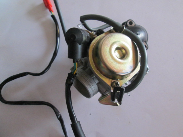

Парни, собрала. И почти поставила.
Там ещё трубка одна была порвана и хомут этот, гадёныш, я ещё когда пыталась из-под пластины выкрутить, ворчала - "Ну почему его наоборот не поставить китайцам??!!" А вот не получилось, я потом фото скину почему.
Ну и уж в довесок к моим двум косякам - то болты "не подходили", то резинку не углядела, добавился ещё один. Собрала карб и осталась у меня по классическому методу "лишняя деталь". Я её в руках кручу - "хм... красивенькая какая пружинка...пружинка???...пружинка!!!... Где была эта пружина??!!" Ну я её под крышку вакуумной заслонки забыла поставить :-[
Можно было бы сей факт скрыть, но, если вдруг, этот пост прочтёт такой же чайник как я, чтобы не отчаивался и помнил хорошо известные всем слова - "Никогда не ошибается тот, кто ничего не делает".
И хорошо, что парни с юмором, теплом и пониманием к этому относятся.
Спасибо
Надеюсь к ночи скинуть фото установленного карбюратора

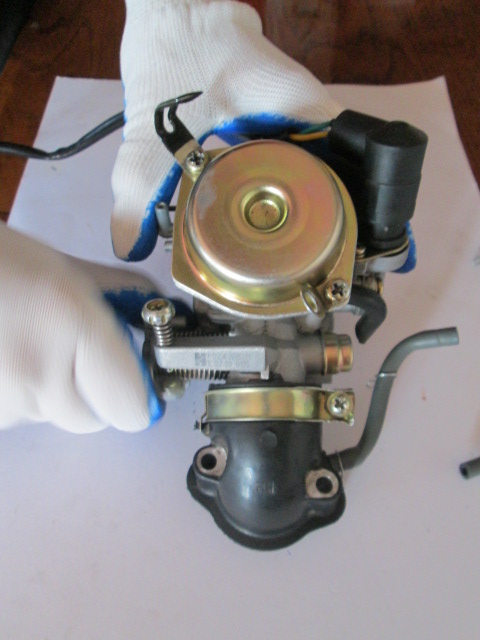

Собранный вот
IMG_1034.jpg [ 86.55 KiB | Просмотров: 7976 ]

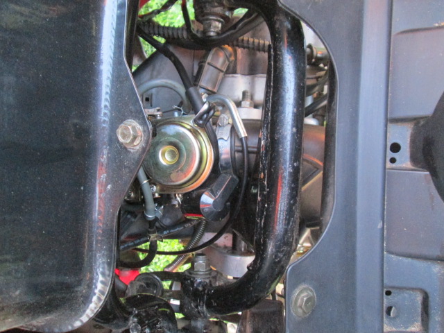

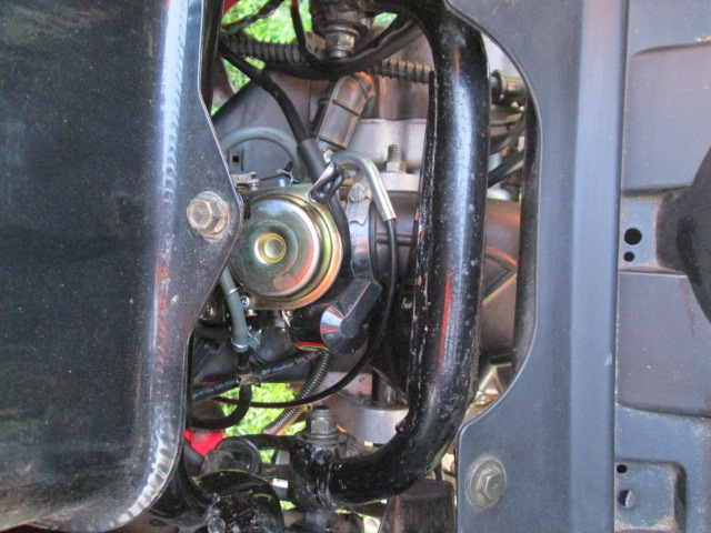

Ну вот, карбюратор на месте.
Нет, ну если принять во внимание историю с колечком и пружинкой, то я могу карб и кверху ногами поставить…. А чо, запросто))) Но я старалась
Осталось поставить «унитаз», АКБ и собрать фильтр.
IMG_1035.jpg [ 124.44 KiB | Просмотров: 7947 ]

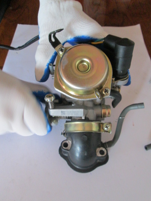

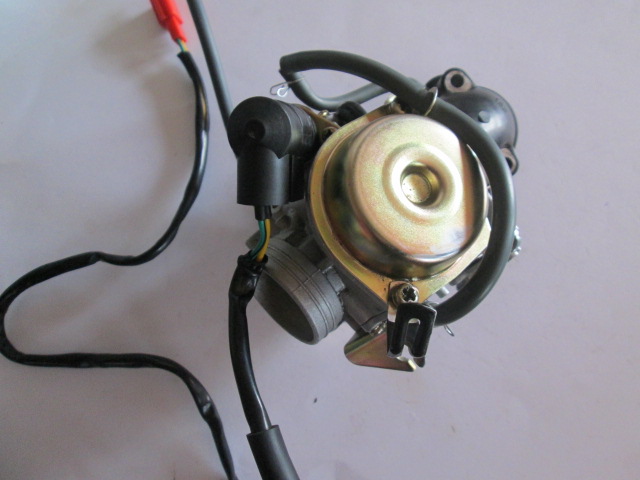

Вот в этом месте при сборке обнаружилась дырка, ну как переломлен шланг. С каких это пор я не знаю. Надеюсь, что это не страшно, что он такой был.
дырка в шланге.jpg [ 65.47 KiB | Просмотров: 7947 ]
Я кусочек этот отрезала, хватило подсоединить к крышке.

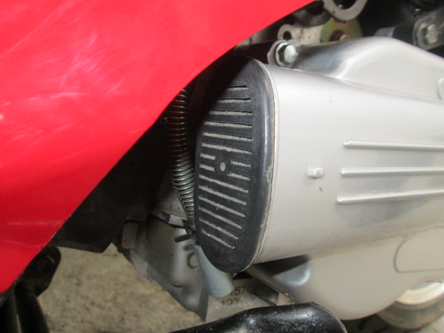

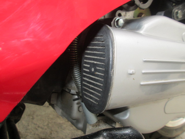

А вот это "колесо", когда оно назад прокручивается, мешает надеть хомут на другую сторону
мешает хомуту.jpg [ 83.51 KiB | Просмотров: 7947 ]

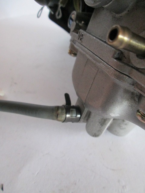

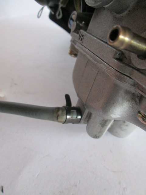

Вот второй конец шланга, который я обрезала. Перепутать не могла, точно. На него пружина надевается, это слив.
слив.jpg [ 88.63 KiB | Просмотров: 8186 ]

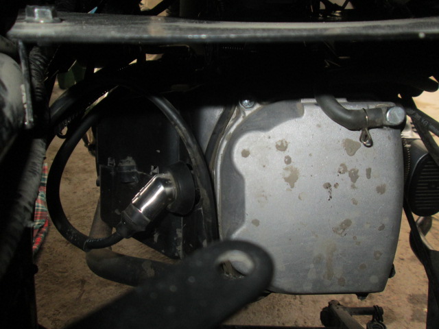

Парни, нет на моём скутере клапанов, может там вообще «вечный двигатель». Вот смотрите – если «рыть» от карба назад – то там сразу стартер и внизу вентилятор, о к/м говорится в статье на главной. Но про облицовку вентилятора и ВМТ разговора ни у кого не было, значит, эту часть мы пропускаем.
Внизу…Господи прости, как я туда заглядывала))) Там вообще, ровный пол- пластик и ровное белое аккуратное железо! Красиво всё так и всё закрыто! Это не у скутерёныша - все кишки наружу) У Jonway всё интеллигентно прикрыто)

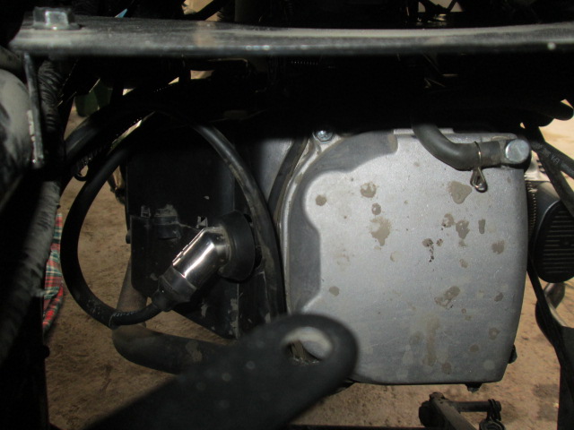

Единственное что нашла в тоннеле под люком – вот. Что за коробка и крышка ли это, но болты какие-то по углам нащупала… Это случайно не засекреченная база клапанов?)
IMG_1038.jpg [ 97.75 KiB | Просмотров: 8067 ]
