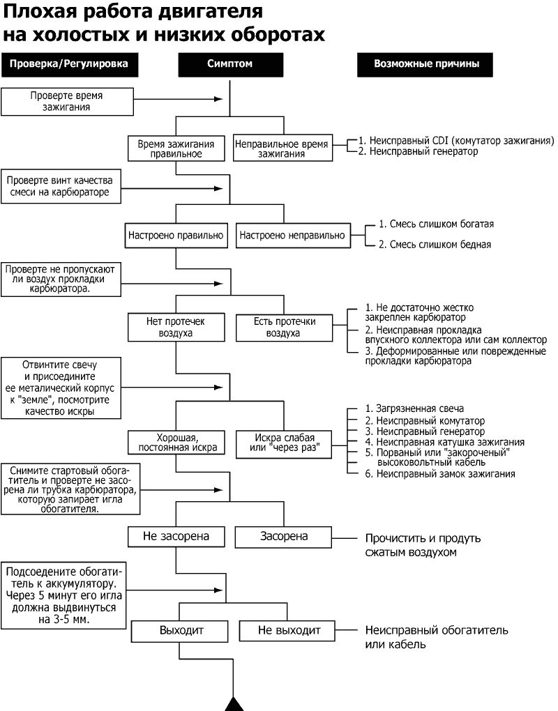

Где то нарыл не помню если уже было снесите тему.
2.gif [ 70.76 KiB | Просмотров: 2672 ]
3.gif [ 34.12 KiB | Просмотров: 2672 ]
4.gif [ 25.15 KiB | Просмотров: 2672 ]
5.gif [ 36.89 KiB | Просмотров: 2672 ]
6.gif [ 31 KiB | Просмотров: 2672 ]
Изображение Изображение

В добавок.
1.gif [ 39.38 KiB | Просмотров: 2671 ]
