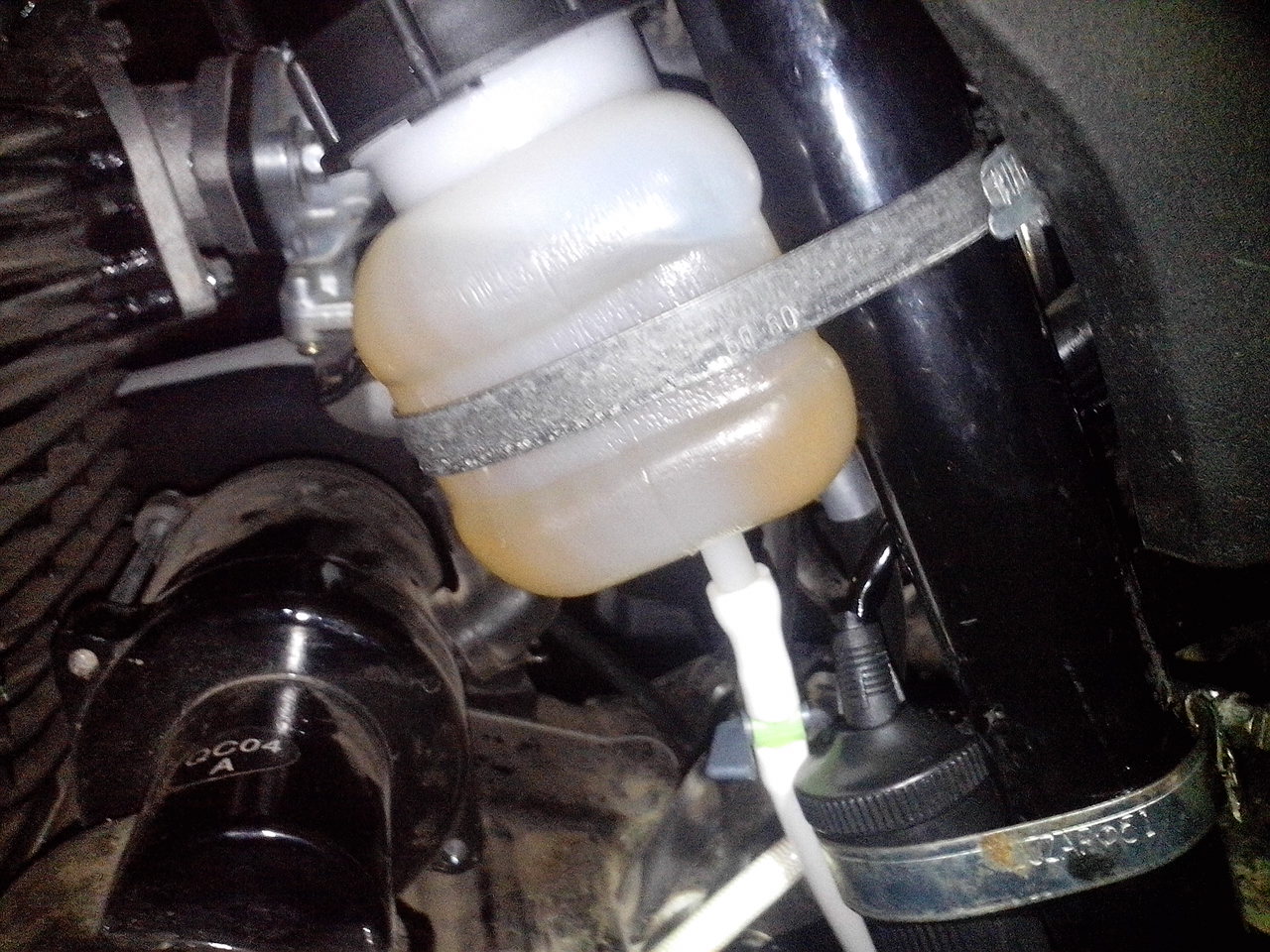

Интересная тема. Это у тебя получается постоянно масло капает? И когда стоишь?
А грязь как силно на цепь липнет?
 Заголовок сообщения: Re: Racer Ranger RC 200 GY-8
СообщениеДобавлено: 24 Jun 2014, 17:35
Сообщений: 289
За дальнобой 2-й степени. (1)
На шланге под бачком краник из зоомагазина))
Открыл,проехался и закрыл))
Пока только один раз смазывал на ходу,работает система))
СообщениеДобавлено: 24 Jun 2014, 18:18
Это зелёная фигня что ли краник?
Отпишись потом обязательно, как впечатления от использования.
И советую цепь ни в коем случае сильно не натягивать, у тебя на задней звезде жесткое крепление, если сильно натянуть болты срезает.

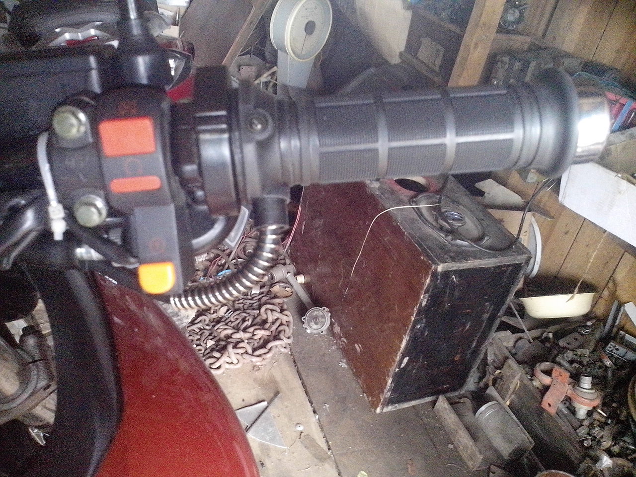

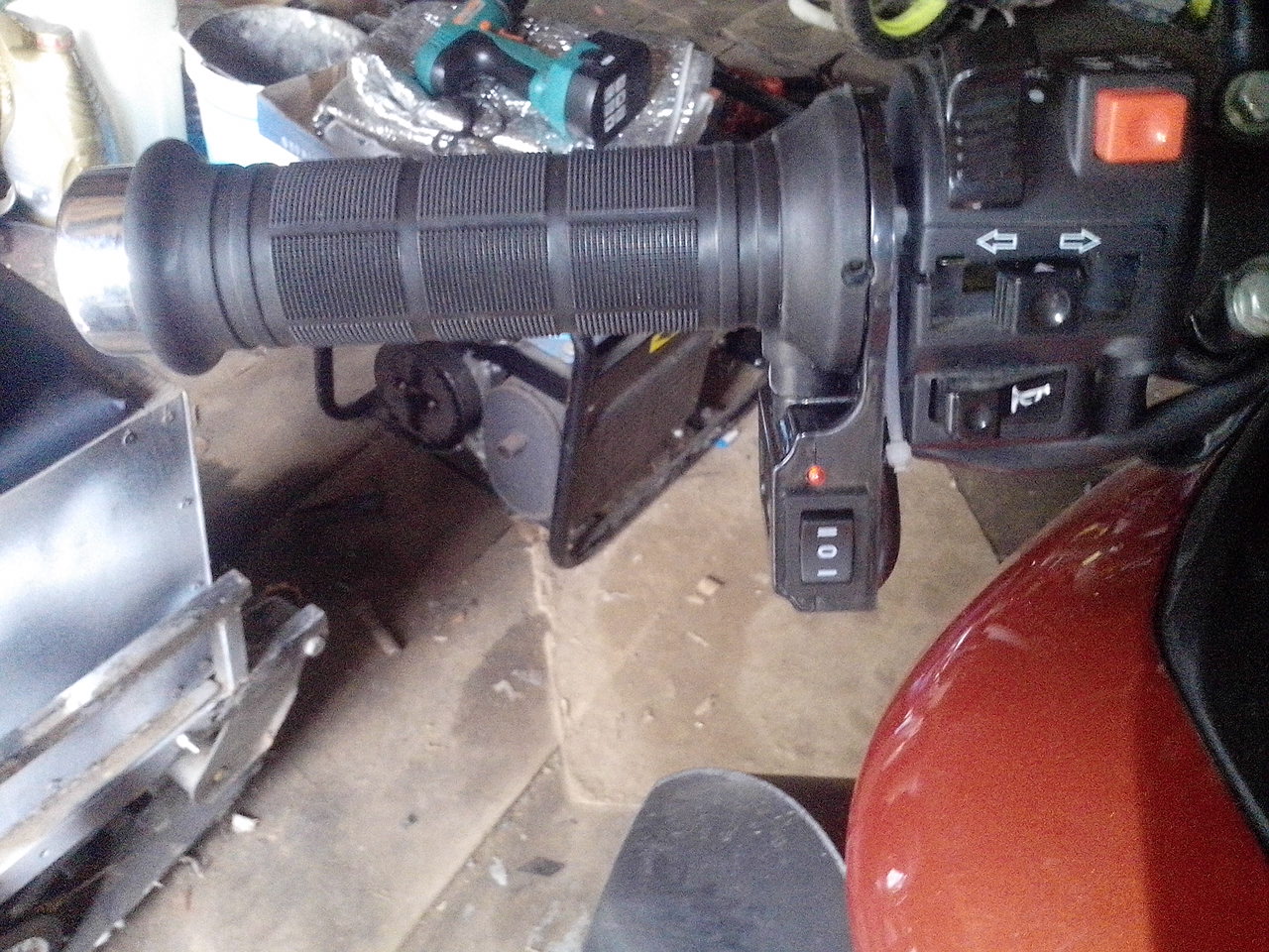

Прислали из китая ручки с подогревом))
IMG_20140627_202537.jpg [ 357.04 KiB | Просмотров: 12585 ]
IMG_20140627_201843.jpg [ 395.17 KiB | Просмотров: 12585 ]
IMG_20140627_201830.jpg [ 354.79 KiB | Просмотров: 12585 ]
СообщениеДобавлено: 28 Jun 2014, 15:34
Это чё такое снизу левой ручки? Для обогревалки что ли?

На левой ручке переключатель и диод.

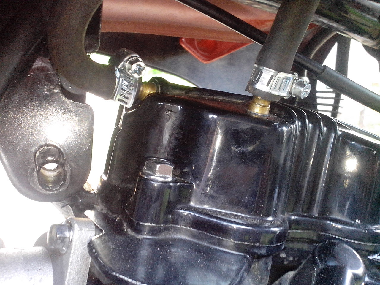

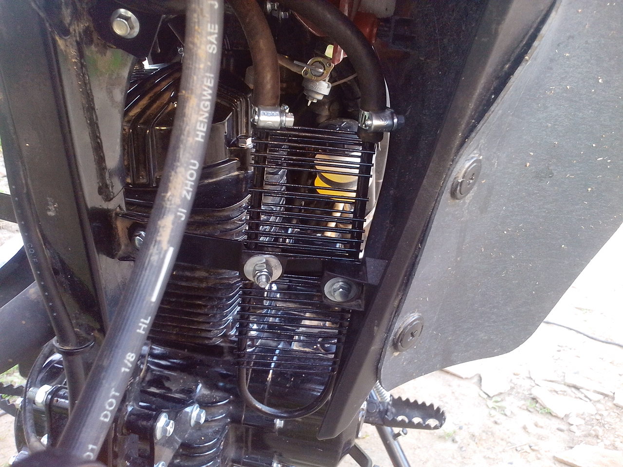

Маслянное охлаждение...
Комментарий к файлу: Кусок радиатора от холодильника))
