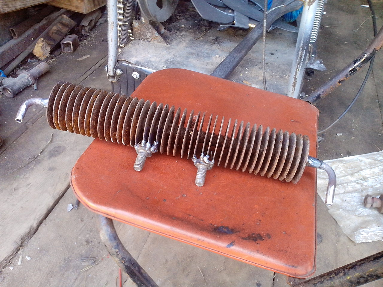

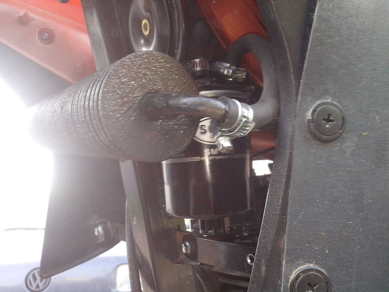

Другая деталь от холодильника))
IMG_20140708_155221.jpg [ 246.54 KiB | Просмотров: 12322 ]
IMG_20140708_154817.jpg [ 268.23 KiB | Просмотров: 12322 ]
IMG_20140708_132303.jpg [ 310.73 KiB | Просмотров: 12322 ]

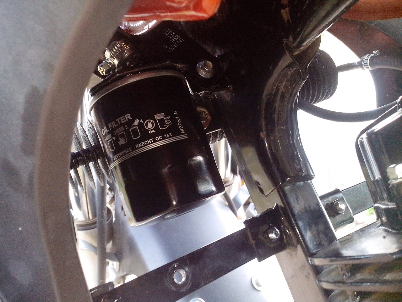

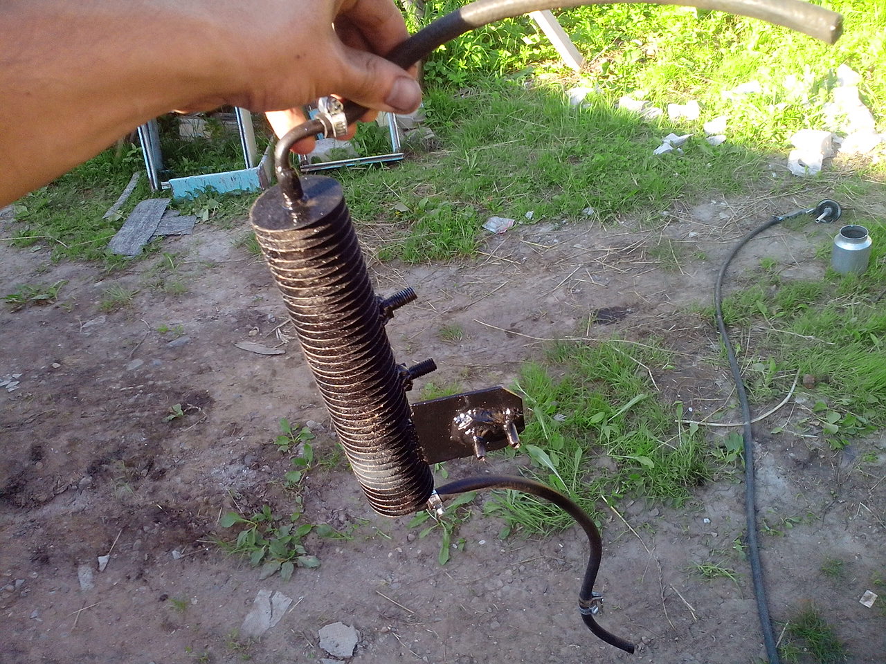

Ну и маслянный фильтр за 115 рублей...
IMG_20140708_210558.jpg [ 219.35 KiB | Просмотров: 12313 ]
IMG_20140708_210524.jpg [ 272.98 KiB | Просмотров: 12313 ]
IMG_20140708_192744.jpg [ 412.98 KiB | Просмотров: 12313 ]
IMG_20140708_192732.jpg [ 317.48 KiB | Просмотров: 12313 ]
IMG_20140708_192721.jpg [ 312.04 KiB | Просмотров: 12313 ]

Довольно хлипко, приварить все ребрам этого "радиатора"
