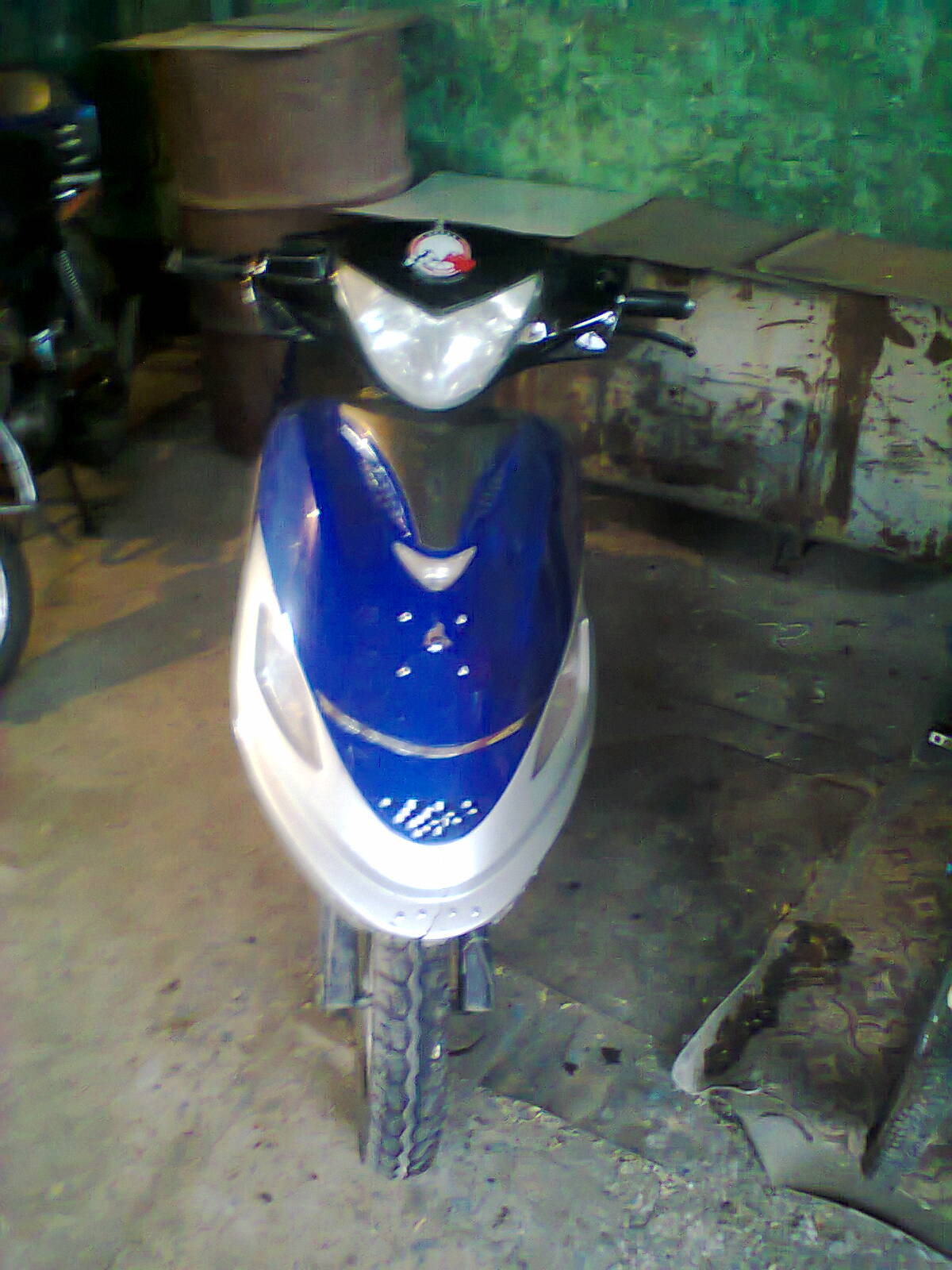

Есть у меня мопедко Tiras Shark 50QT-9
Фото0101.jpg [ 204.16 KiB | Просмотров: 18503 ]
, выручал он меня всегда. Наездил на нем 30т. км. Много падал, и поэтому стал вопрос по поводу пластика, он был убит в хлам. После аварий и наших ровных дорог вилка была варена раза три.
