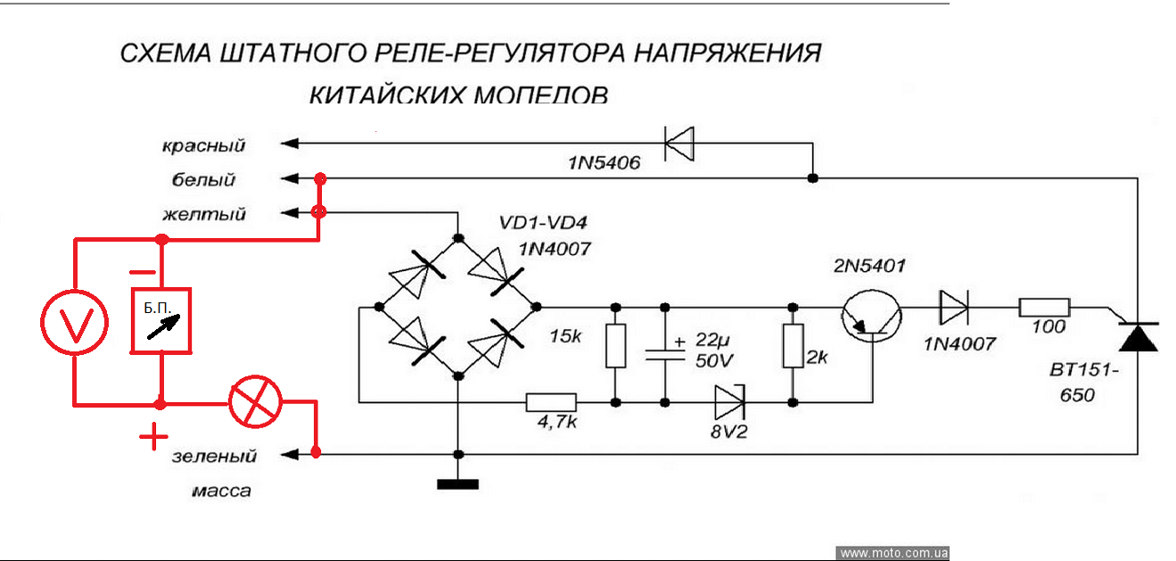

Бытует мнение, что эксплуатация скутера без АКБ грозит выходом регулятора напряжения из строя. Прошу всех, кто ездил в таком режиме (без АКБ) рассказать как и чем всё закончилось. И как долго кончалось, и закончилось ли вообще... Дело в том что однажды мне показалось что что-то не так с РН, ну сбегать через дорогу в ларёк за другим не проблема. Потом оказалось что ,,сам дурак,, просто контакт плохой был. Расколупал старое РН. Расколупал жестоко, по зверски. Решил повторить это более нежно, и купил еще одну для этих целей. Эту почти не колупал. Сварил в кружке, потом легким движением выколупал. Осмотр внутренностей показал, что схема приведенная ниже соответствует расколупанный. А вот пайка - это нечто ужасное... С такими дефектами это РН долго не проживет. Это как ПТУшники на практике по принудиловке... Недолго думая слепил свое РН. Поставил на скут при помощи черной изоленты (синей чето не нашел). Проехал на работу и назад. Работает как и положено. Норма. Дома снял и началось...... Что я с ним только не делал, а он не хотел умирать. Нет, чуть позже он не выдержал пыток и умер. Но я пришел к выводу, что в нормальных условиях он бы пережил не один скут и умер бы от ржавчины, а не от электричества. И без разницы, с АКБ или без. А теперь мою душу мучают смутные сомнения, миф это или реальность, что АКБ может влиять на жизнь РН.

Вот! Даже господа буржуи признают, что есть другие факторы укорачивающие жизнь РН. Генератор и РН работают в одной связке. Задача РН держать напряжение генератора в установленных пределах. Генератор по умолчанию всегда работает под нагрузкой (резистор, или головной свет). Некоторые тут жаловались, что зарядка АКБ хилая, выходит что АКБ является типа накопителем энергии для последующего запуска двигателя и корректной работы потребителей рассчитанных на постоянный ток. Так что по моему мнению отсутствие АКБ может влиять только на удобство эксплуатации скута. У меня стоял, стоит и будет стоять АКБ. Запускать двиг дрыгалкой? Нет уж.... Я не призываю отказаться от АКБ. Мне просто стало интересно что заставило прийти к такому мнению? Вот одна из схем по которой я изголялся над своим , уже бывшим РН. При достижении напряжения 13,1 - 13,3v начинал открываться тиристор. Ну этим можно определить подает ли РН признаки жизни, и не более..

Но в дальнейшем зарядный ток падает, напряжение устанавливается примерно 14,5в. И при исправном РН выше не поднимется. И это независимо от того, стоит АКБ или нет. И вся эта фигня регулируется тиристором, который поддерживает напряжение на нужном уровне который устанавливается подбором стабилитрона и резисторов. А так как лампы запитаны от переменки, то на тиристор они не оказывают большого влияния.
