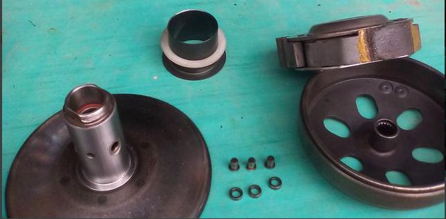

Сегодня с той же целью разбирал вот это центробежное сцепление, так как считается что как минимум его желательно обслуживать и смазывать каждые 10 000 км пробега.. Оказывается не всё здесь так хорошо как хотелось, что делать в будущем пока не знаю, надеюсь кто подскажет..

Большая гайка, которой там все закручено оказалась размером ключа на 38. Пришлось зажать сцепление в тиски, и откручивать эту гайку с усилием, резьба обычная правая, поэтому отворачивается влево, ну так мало ли.. Не успел я до конца еще выкрутить эту гайку как что то резко бухнуло, и все куда то улетело.. Знакомый стоит смеётся, я в шоке, ты что говорит не знал что ли,! Говорю, что-то такое знал, но не думал что так быстро, первый раз как никак.. Ну да ладно, нашли и собрали, что откуда все понятно. Поначалу все разбираю чищу, не придаю ничему внимания, думаю как что и дальше разбирается..Подцепил белую пластмассовую шайб очку и вытащил её к верху, дальше еще какая то обойма достается к верху и убирается, (на фото в верху они сложены вместе) а за ней уже в пазах торчат какие то железные шпон очки, или что это такое я не знаю.. Шпон очки тоже какие то разборные, все достал прочистил, и смазал имеющимся у меня только шрусом..
Внутри механизма (что посередине фото), там где стоят подшипники, тоже пришлось все почистить и хорошо все смазать этим шрусом..

Но вот когда взял в руки плату сцепления, то те кулачки что разжимаются под центробежной силой, и прижимаются к колоколу, и те что обратно возвращаются какими то маленькими пружинками, мне вообще не понравились. На них какое то твердое вещество типа как у тормозных колодок что ли, которыми они прижимаются к колоколу и идут с ним зацепление. После чего колокол вращает уже сам редуктор и колесо.. Так вот эти накладки крошились и сыпались прямо у меня в руках.. Как же мне с ними особо не повезло, и долго ли они еще протянут в таком состоянии.. Не знаю, продается ли эта плата с этими колодками отдельно, но сцепление в сборе стоит около 5 штук.. Какой это для меня ужас, может кто знает что с этим потом делать, и как с ним бороться.. Как мне кажется с обычного 157 движка сцепление скорее всего не подойдет...

А вот остальное вполне даже всё целое, и не раздолбанное.. Скутер заводится с пол оборота, слегка крутанув колен вал, хотя раньше не придавал этому большого значения, понаблюдав за этим процессом, он просто меня удивляет, мои бывшие скутера и вообще другие на которых ездил, так быстро не запускались как этот.. Хороший аккумулятор и хорошая искра видимо играют большую роль в этом деле.. Хотя что там и как совсем не знаю, свечку еще ни разу не выкручивал и не смотрел, что с ней вообще.. Да оно как бы и не надо.

Сегодня ехал с работы домой и понял что появилась вчерашняя проблема, которую уже навряд ли исправишь . Так как накладки установленные в лапках платы сцепления вчера были частично повреждены, нормального зацепления уже нет и не будет.. С места трогания скутера, прибавляю как обычно немножко газу совсем чуть чуть и жду также как обычно небольшого разгона, и что вы думаете.. Скутер не разгоняется и не набирает скорость как обычно километров до 40, а едет км 10-15 не больше, и разгоняться не хочет и не собирается, обороты есть а не едет.. И здесь я точно знаю что это центробежное сцепление а ни что то другое, потому как ничего больше я не снимал и не касался... Если раньше скутер нормально сразу ехал, то сейчас происходит лишь скольжение лапок платы сцепления в колоколе, и развиваемая скорость не больше 10 - 15 км в час, и скутер как будто просто катится, а не едет. А так как на дороге сзади поджимают машины и дистанция от впереди идущей машины с места растет быстро, приходится добавлять газу.. И только тогда скутер дает небольшой толчок, рывок, сразу на ум приходит понимание того что скутвр пошел в зацепление, и уже потом едет как положено набирая нужную скорость.. Насколько я понимаю лапки просто начинают сильнее разжиматься и происходит уж вполне хорошее зацепление... Для меня это конечно не сильно критично, ездить можно, но уже совсем другая езда... Вот оно вам, как пример, проскальзывание сцепления..

Гайку на 38 откручиваю и закручиваю зиловским баллонным ключом, у него только надо торец подровнять, гайка-то низкая.
Сцепление разбирал и собирал, но уже забыл как там что; запомнил только что там ничего обслуживать не надо и лишний раз лазить в него тоже не надо. У меня на 8000км лопнул сам шкив, кольцевая трещина у центра.
Колодки там практически не изнашиваются, но возможно в твоем случае на них напрессован дрянной состав, у китайцев это запросто.
Вариатор у меня прошел 18 000 км и до сих пор живой, поэтому просто собери его, затяни гайку как следует и тоже больше в него не лазий. :)
