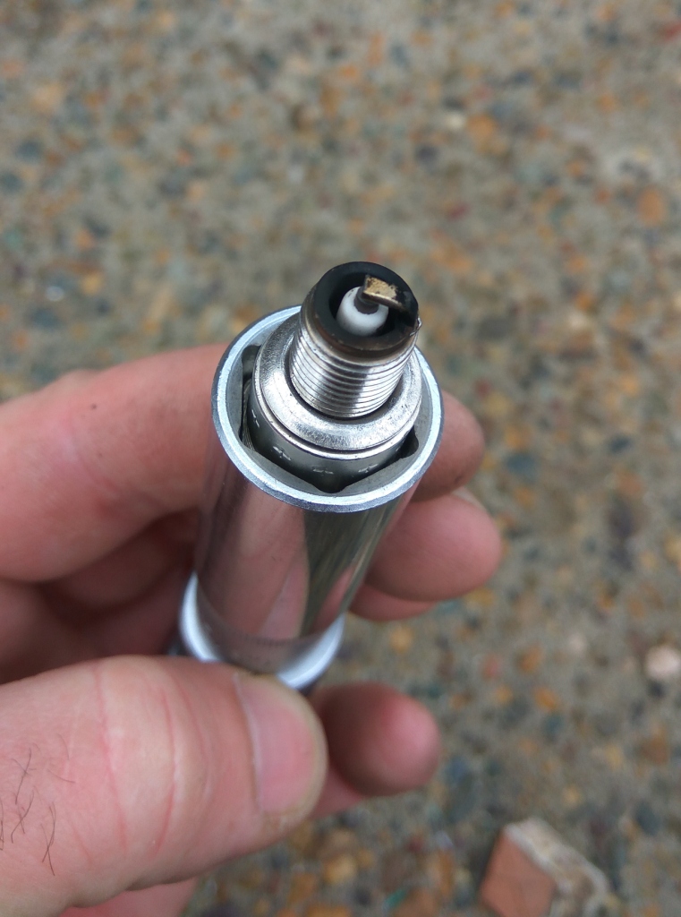

Ну парни похоже я все же победил этот Кейхен. Начну по порядку.Когда поменял иглу поплавок не отрегулировал :( этот момент я прощелкал *DONT_KNOW* По поводу фильтров заказывал их на Али,глянул сегодня тот который был на этом двигателе он меньше и на нем написано Кейхен (фирмА прям чтоли *DONT_KNOW* )Сам карбюратор крутил вертел никаких надписей на нем не нашел.Итак завожу его утром,завелся отлично,на улице -6,стоял он на улице,так как унитаз не ставил на место после запуска сек через 5 начала оттаивать изморозь на эл.клапане проработал он так сек 30 и начал сбрасывать обороты,в итоге заглох :( Оставил его,съездил по делам,подхожу завожу все отлично,ну думаю поеду протестирую прежде чем лезть в карбюратор,как советовал GXΩ вкрутил новую свечу.Проехал метров 500 со скоростью не более 15-20,выехал на асфальт,на участке метров в 300 разогнал до 60,остановился мин на 2.Завожу все ОК ну думаю зашибись :) поехал дальше,даю газ а он не едет,съезжаю на грунтовку,опять даю газ он начинает глохнуть,в итоге заглох.Беру ртом и вакуумным шлангом заполняю карбюратор,завелся поехал метро 500 и опять начал сдыхать,повторил ту же процедуру,доехал до дома,тут же выкручиваю свечу а изолятор белый.В итоге разобрал карбюратор подогнул язычек на поплавке т.е.увеличил уровень и вуаля,проехал без фильтра,провалы пропали,разгон равномерный.Поставил фильтр появился легкий провал от 15-20.После 3 км выкрутил свечу,на ней легкий черный нагар,Ну это думаю теперь необходима более точная регулировка карбюратора да и пробеги побольше,чтобы увидеть реальный цвет свечи
IMG_20190118_141725.jpg [ 270.55 KiB | Просмотров: 14130 ]
IMG_20190118_133725.jpg [ 286.57 KiB | Просмотров: 14130 ]
Комментарий к файлу: Белесый изолятор свечи
